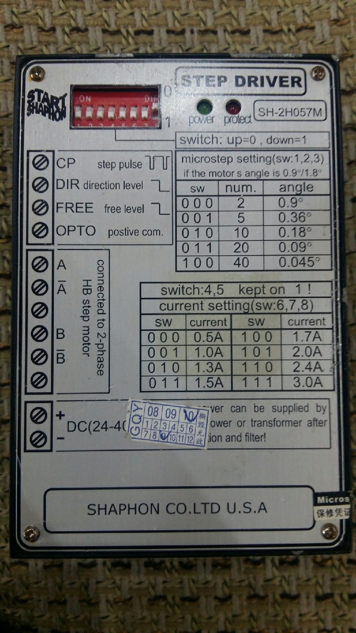

Добрый день. Имеется два драйвера SH-2H057M. Помогите разобраться с подключением. Подключил step/dir сигнал шаговик крутится в одну сторону. Реверс не работает. Крутится только когда dir=1. На драйвере есть еще 2 входа FREE и OPTO я не понял что к ним подключать надо.
Драйвер.jpg (1495 просмотров) <a class='original' href='./download/file.php?id=181036&mode=view' target=_blank>Загрузить оригинал (387.07 КБ)</a>

vadd писал(а): Подключил step/dir сигнал
только 2 провода?
FREE free level = это аналог сигнала Enable на других драйверах, при низком уровне драйвер неактивен, удержания нет.
OPTO positive com. - это общий плюс для сигналов CP, DIR, FREE.
