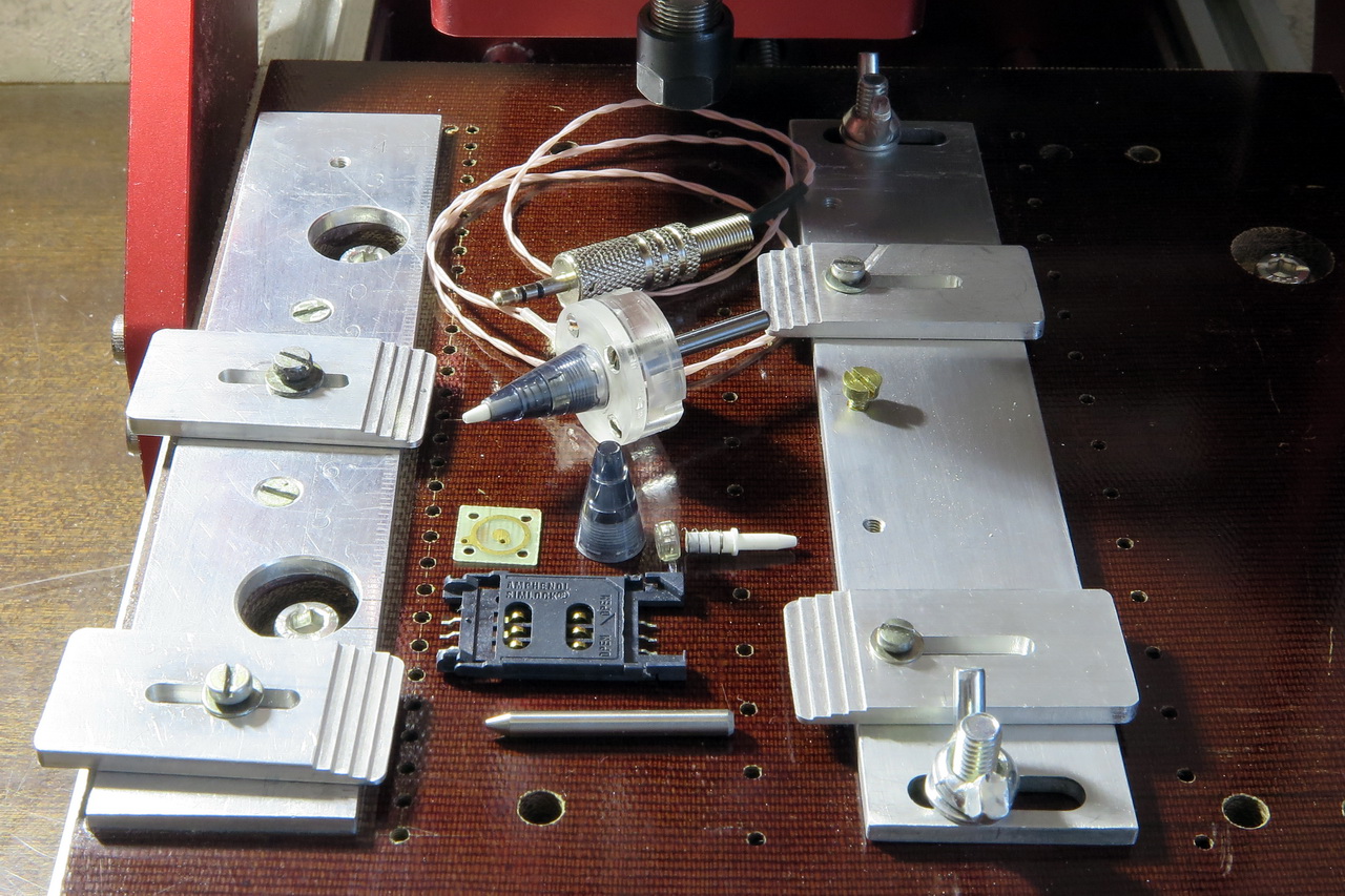

Показываю тыкалку и ингредиенты:
IMG_2078_m.JPG (4194 просмотра) <a class='original' href='./download/file.php?id=180730&sid=fd17ca923c0d13e8afa567ee59dc2f34&mode=view' target=_blank>Загрузить оригинал (435.09 КБ)</a>
Probe II.JPG (4194 просмотра) <a class='original' href='./download/file.php?id=180731&sid=fd17ca923c0d13e8afa567ee59dc2f34&mode=view' target=_blank>Загрузить оригинал (30.29 КБ)</a>
У меня есть большой щуп-центроискатель, но у него жесткая пружина и он искажает данные при съеме карты высот с печатной платы.
https://youtu.be/0RZBoshI0Es

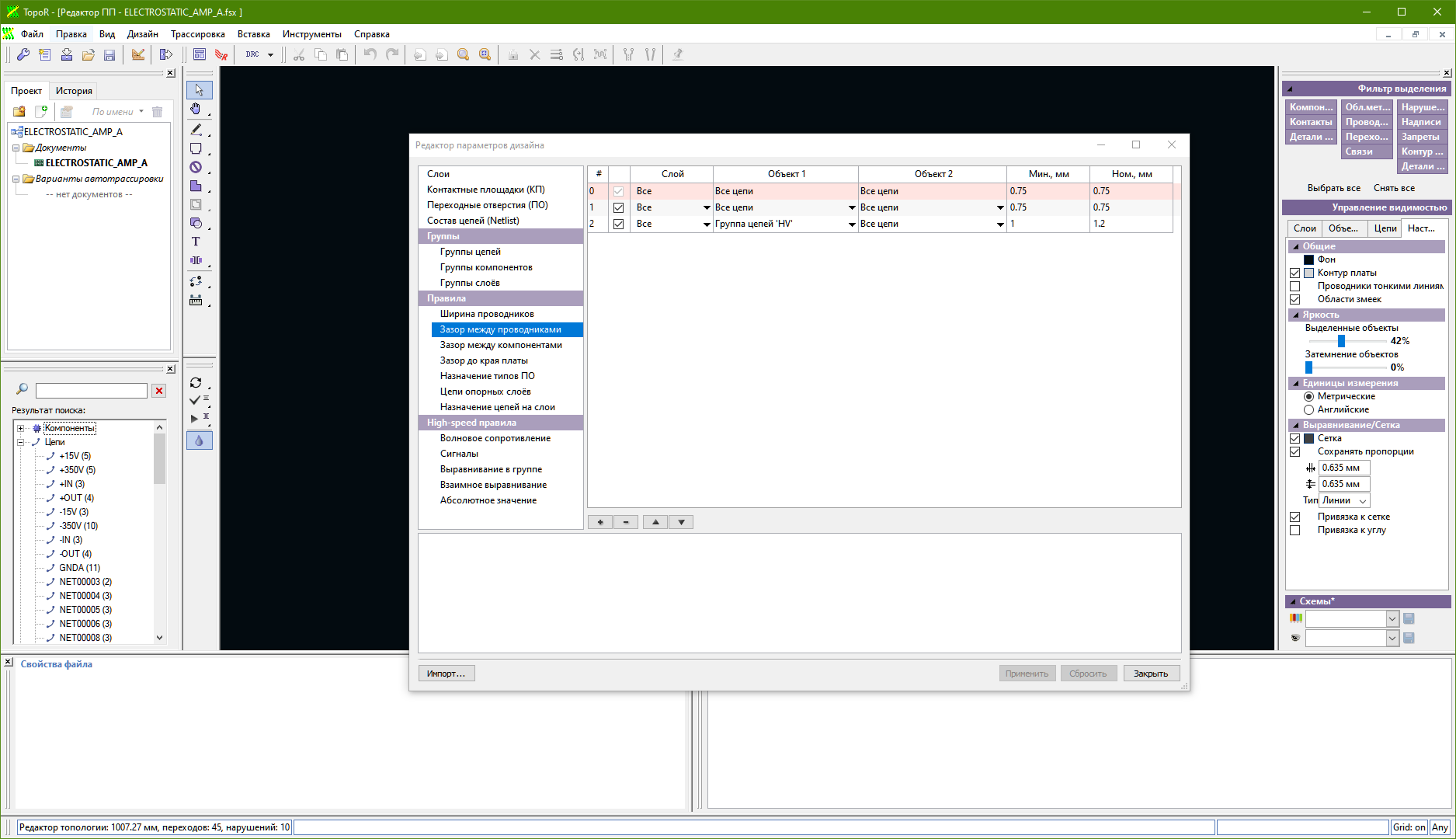

Курдль писал(а):Меня шибко беспокоит вот эта фиолетовая линия в окне визуализации, не совпадающая с нулём раб. координат и с контуром платы. Она появилась после выполнения функции "Авторазмещение всех опорных точек". И почему указатель центра не в углу контура п/п?
Я с этим разобрался. В трассировке TopoR-а была маленькая ошибка - торчащая наружу линия от контура платы в левом верхнем углу. TopoR не придает этим линиям никакого значения, а вот в GERBER, видимо, отправляет какие-то сведения об абсолютных границах трассировки.
TopoR.JPG (4164 просмотра) <a class='original' href='./download/file.php?id=180739&sid=fd17ca923c0d13e8afa567ee59dc2f34&mode=view' target=_blank>Загрузить оригинал (71.94 КБ)</a>

Но не во всех CAD, как бы они не настраивались, удобно разводить. В топоре я любую плату развожу за рабочий день, максимум 2. При этом в нём достаточно удобно настраивать правила разводки на понятном языке.
TopoR Lite - По идее запустится без установки, по крайней мере можно будет справку полистать.
Снимок.PNG (4030 просмотров) <a class='original' href='./download/file.php?id=180813&sid=fd17ca923c0d13e8afa567ee59dc2f34&mode=view' target=_blank>Загрузить оригинал (117.81 КБ)</a>
