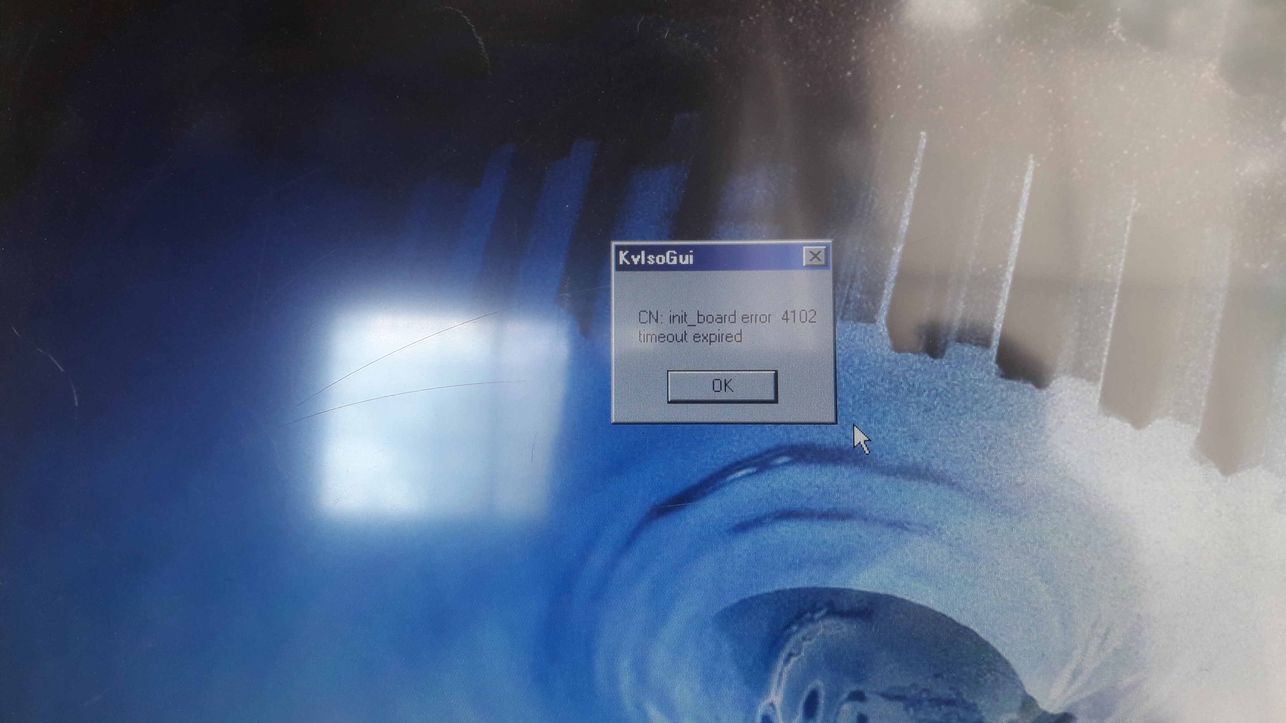

Здравствуйте! Нужна помощь. Имеется гидрорезка Ватерджет Классика 2008 года. После простоя в три месяца перестал запускаться двигатель, искрили контакторы и не замыкались. Проблему решил запуском файла autosetup.exe. Всё заработало, но вылезла другая проблема. Стал зависать ЧПУ после нескольких минут работы. Фото ошибки прикрепил.
20200423_150540.jpg (3098 просмотров) <a class='original' href='./download/file.php?id=180699&mode=view' target=_blank>Загрузить оригинал (3.12 МБ)</a>
