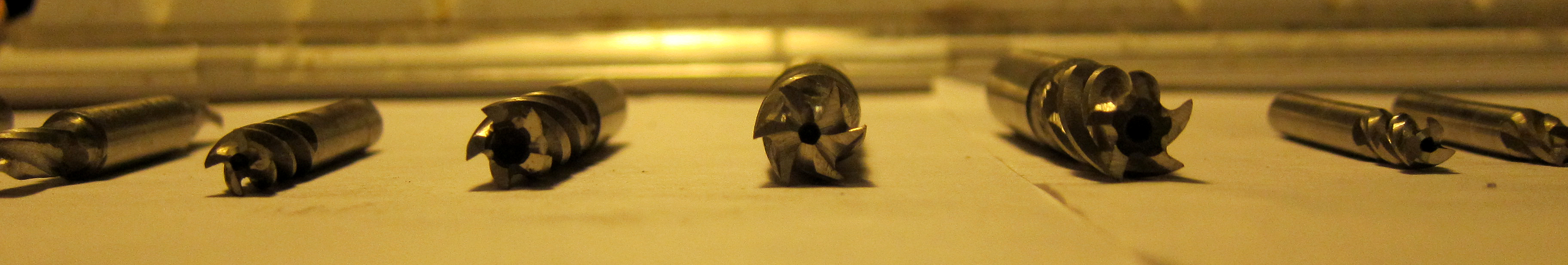

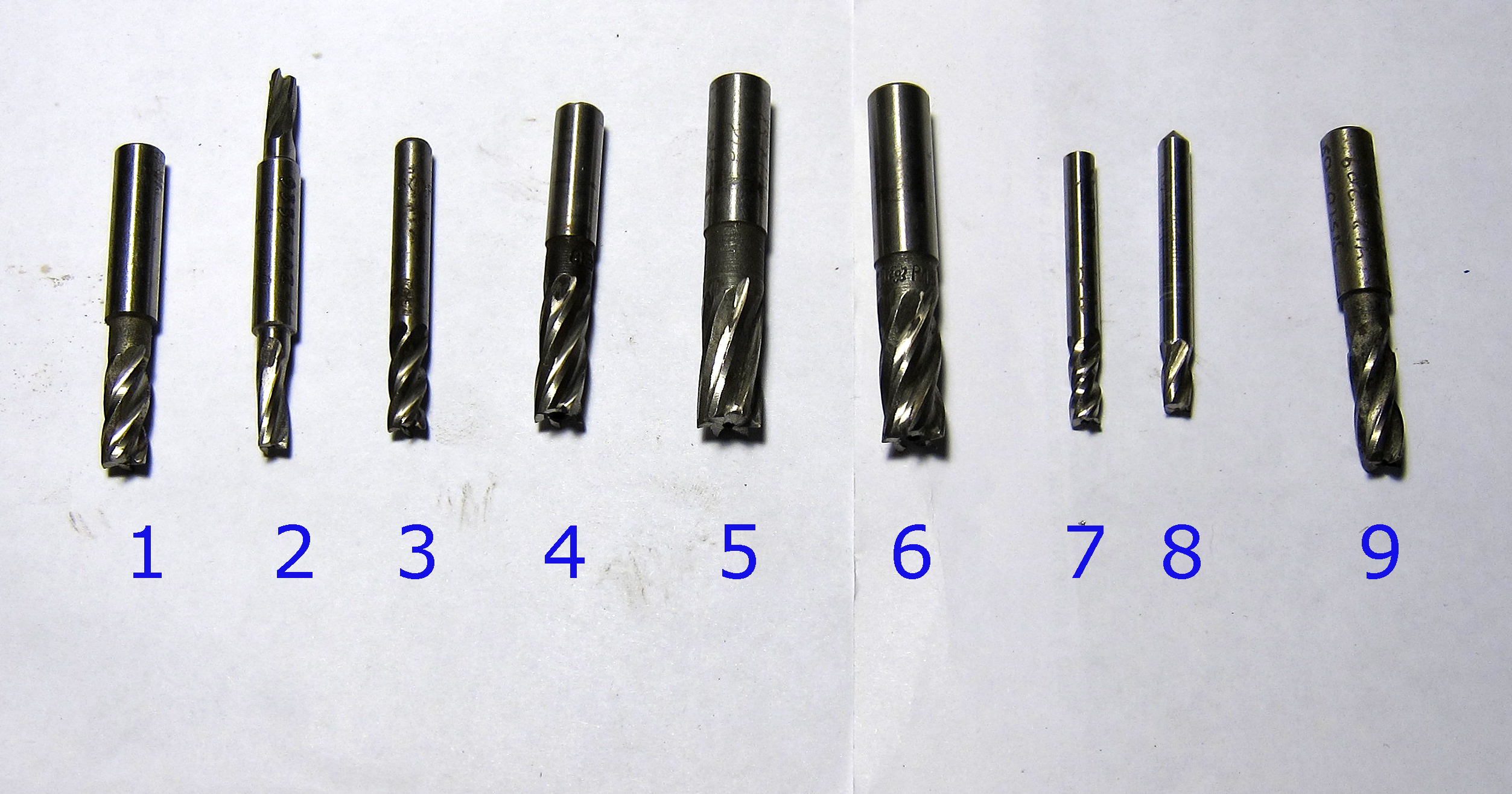

Вобщем сигналы подтянуты к +5в через 10К, офф на переключателе это значит +5в на ноге микросхемы, т.е. у меня было выставлено 1/16, попытался менять, только хуже, моторы стали работать на высокой частоте, быстро разгоняться, но потом срывались в треск и останавливались, хотя кнопку перемещения я не отпускал.
С этим решил, буду ставить виброопоры.
Ещё вопрос, у товарища валялись фрезы, новые но старые, тоесть из СССР ещё, острые все, не использованные.
Попробовал порезать алюминий, со сверлом не сравнится, звук красивый )
Я их у него заберу, по этому хочу спросить, сколько за такие взяли бы например на рынке, материала я не знаю.
Для масштаба, самые толстые 10 мм.

Раз был установлен микрошаг 1/16, то все в порядке, это подходящее значение для вашего станка, менять нет смысла.
При изменении микрошага на драйвере нужно еще изменять количество шагов на мм в настройках управляющей программы, чтобы ускорения торможения. скорость и расстояния при работе не менялись. В вашем случае лучше просто оставить 1/16.
А про звук сверла и фрезы не понял... Вы что, сверлом фрезеровать алюминий пытались???
Конечно, для фрезеровки можно использовать только фрезы, и от формы, качества, остроты, количества кромок фрезы очень много зависит.
Фреза, наверное, самая важная часть фрезерного станка.
Лично я перепробовал много разных производителей, и нашел для себя удачный вариант. Могу сказать, что качество и цена часто никак не связаны.
Цены на фрезы могут быть сильно разными, зависит от материала фрезы, изготовителя, защитного покрытия, диаметра, назначения, формы заточки и т.д. и т.п.
А! еще от продавца сильно зависит. Можно за 200 рублей прекрасную фрезу купить, а можно за несколько тысяч рублей купить фрезу которая затупится через пол дня.
