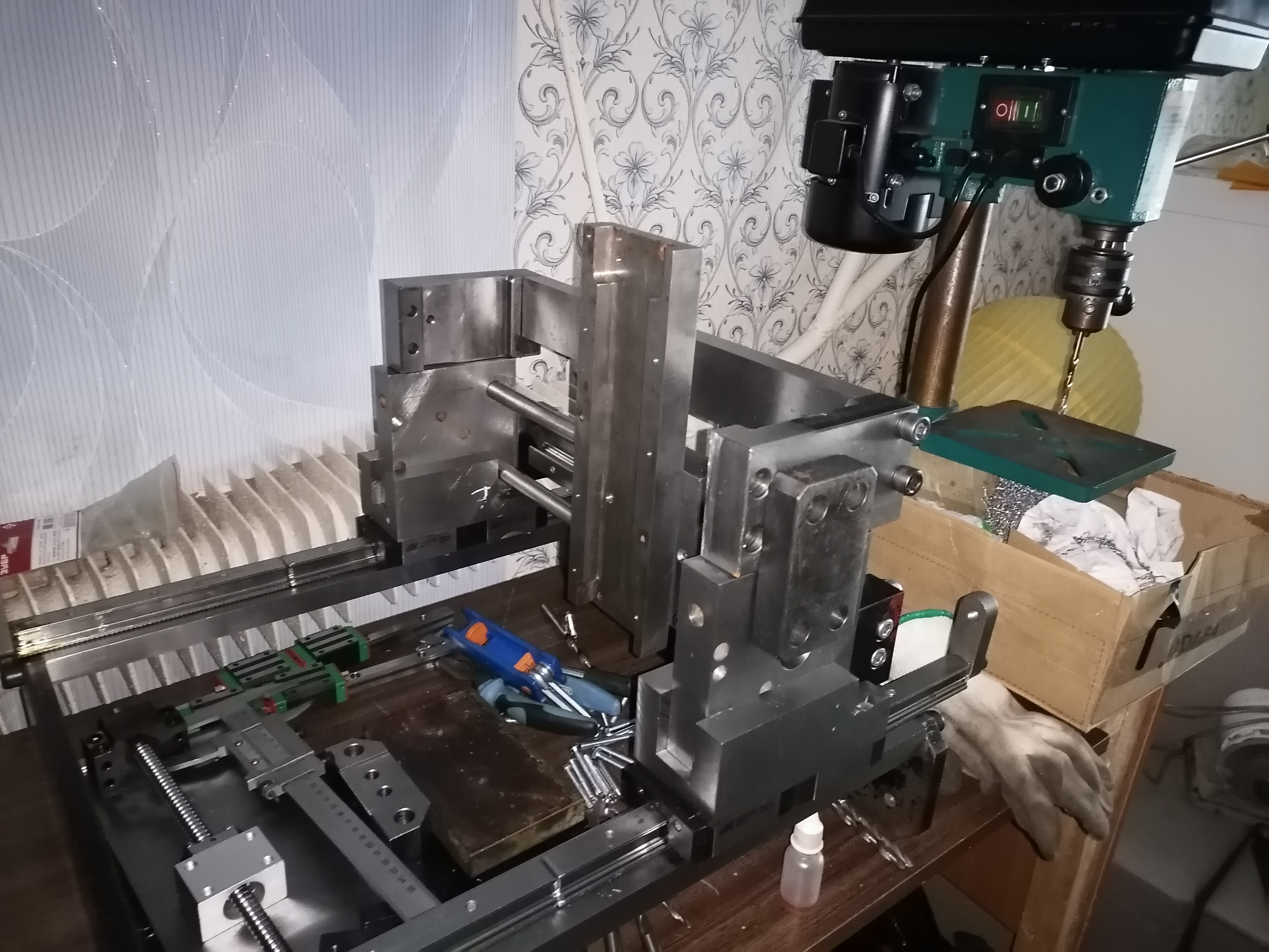

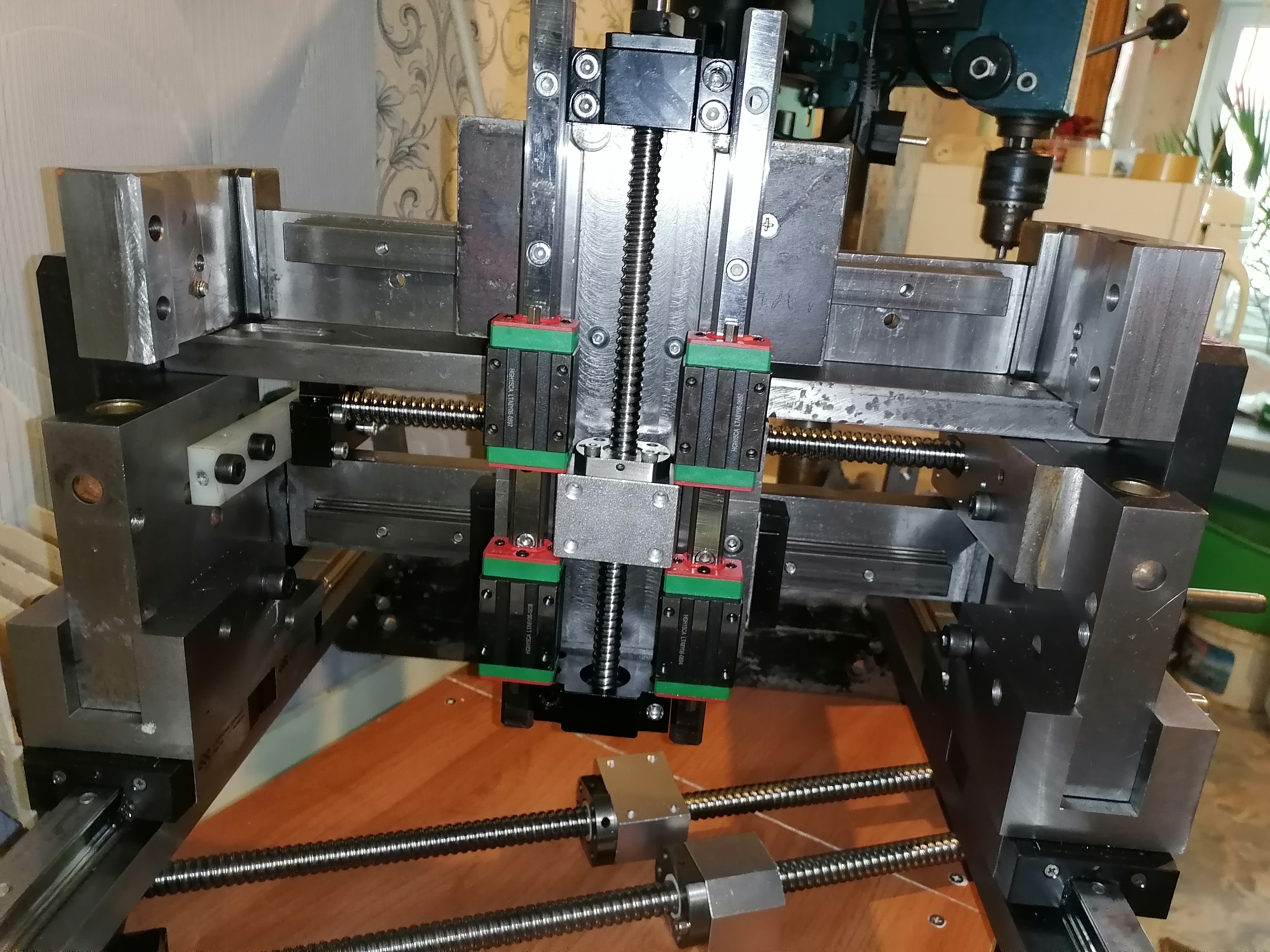

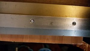

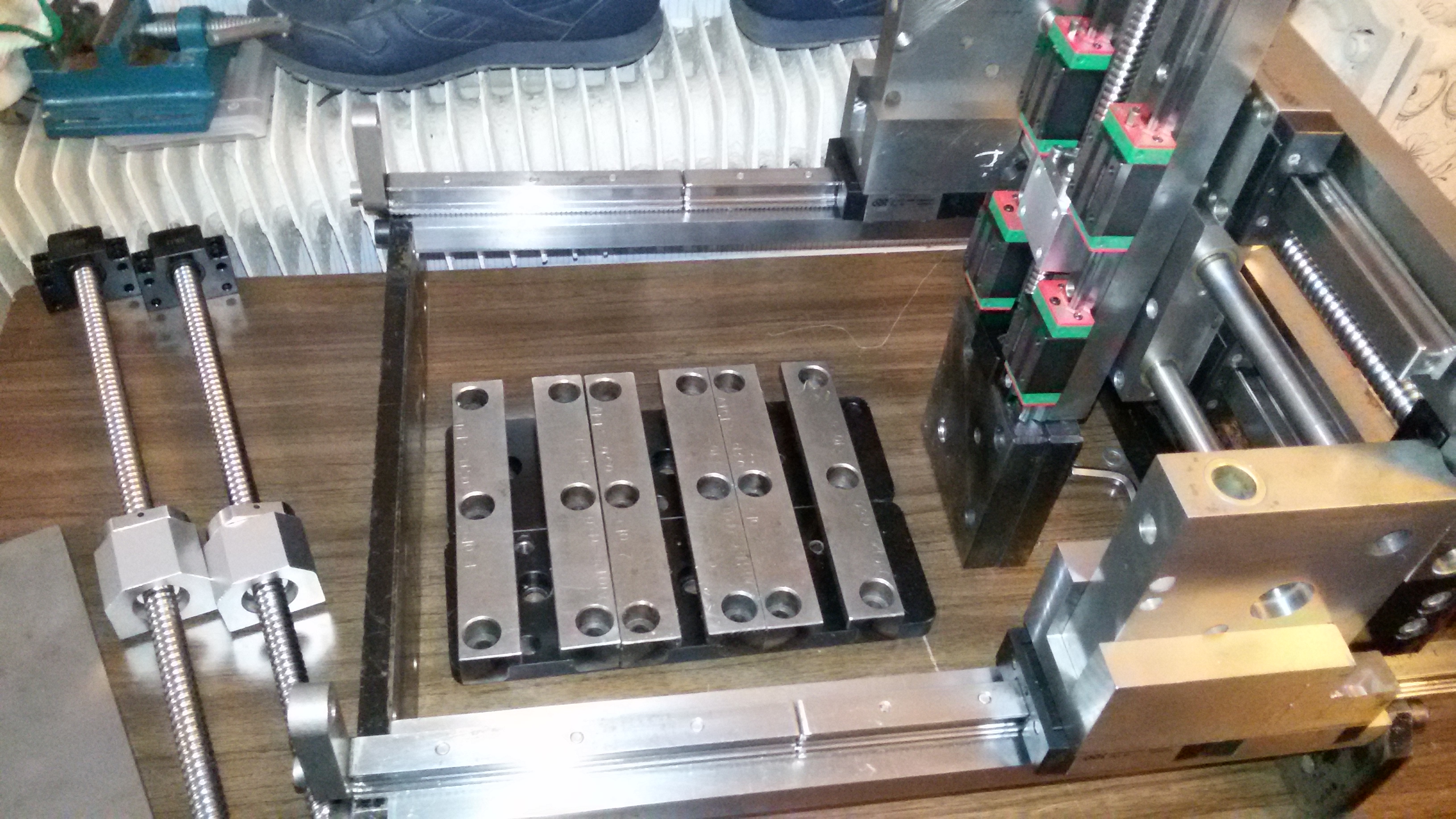

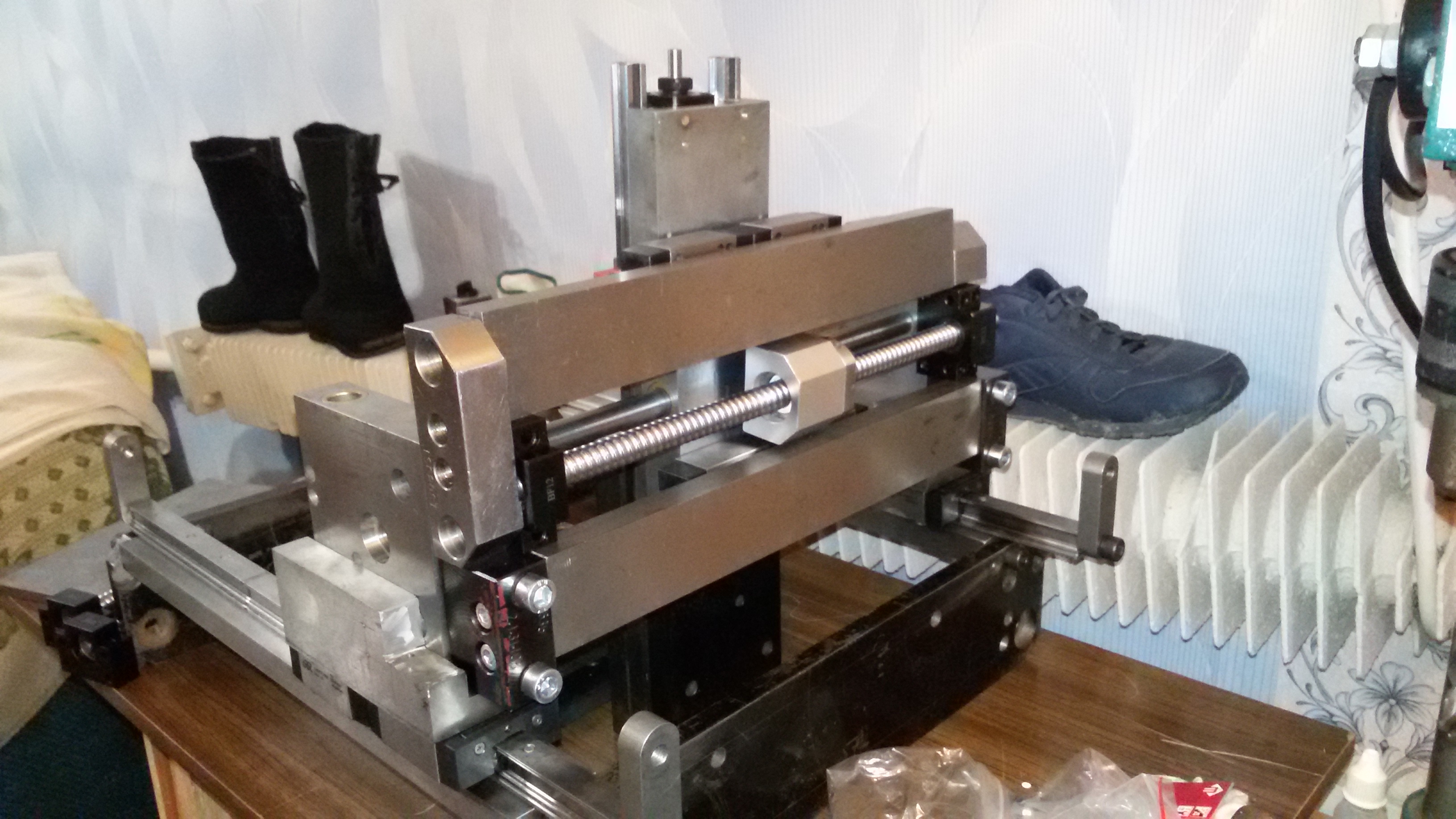

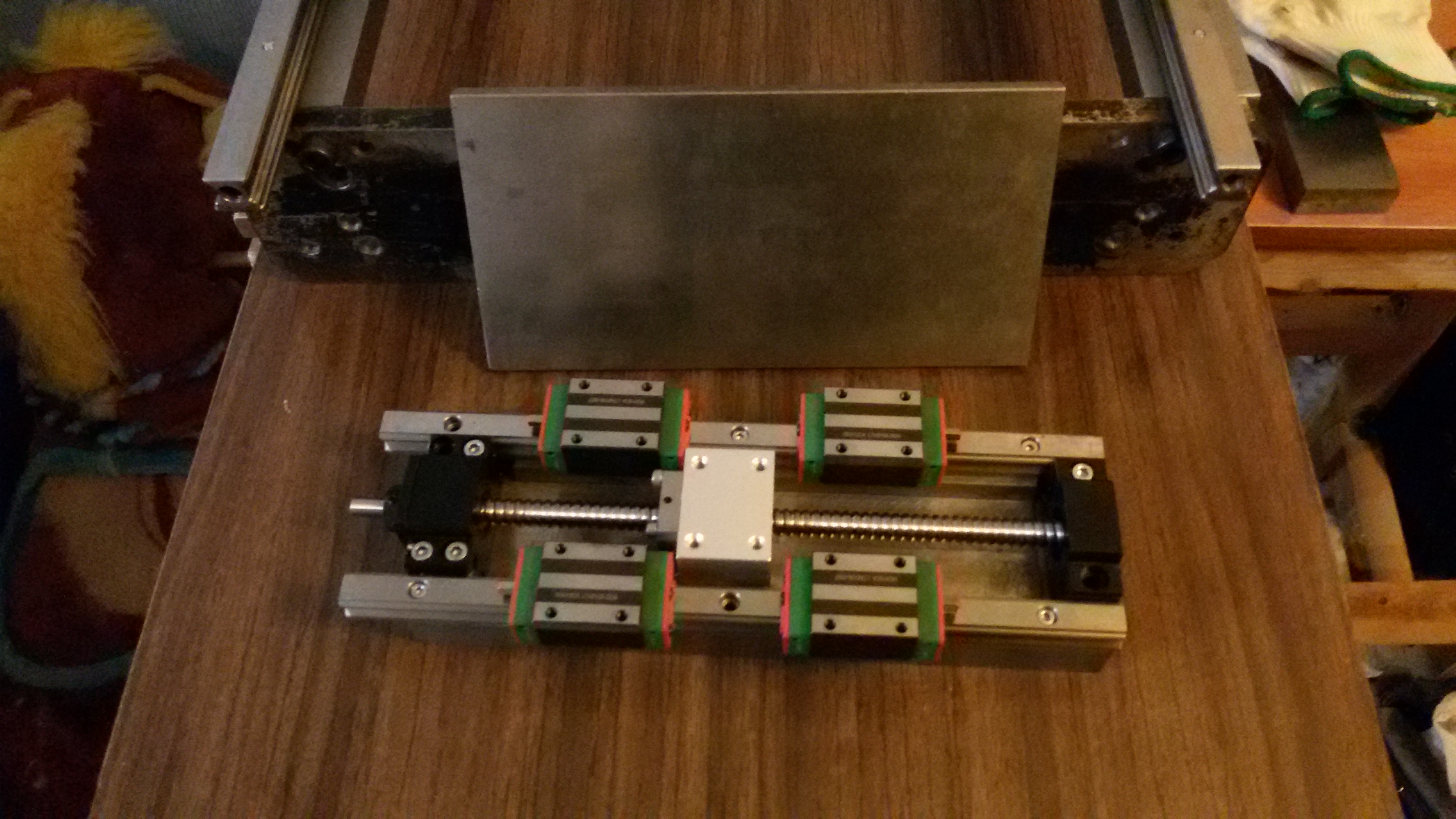

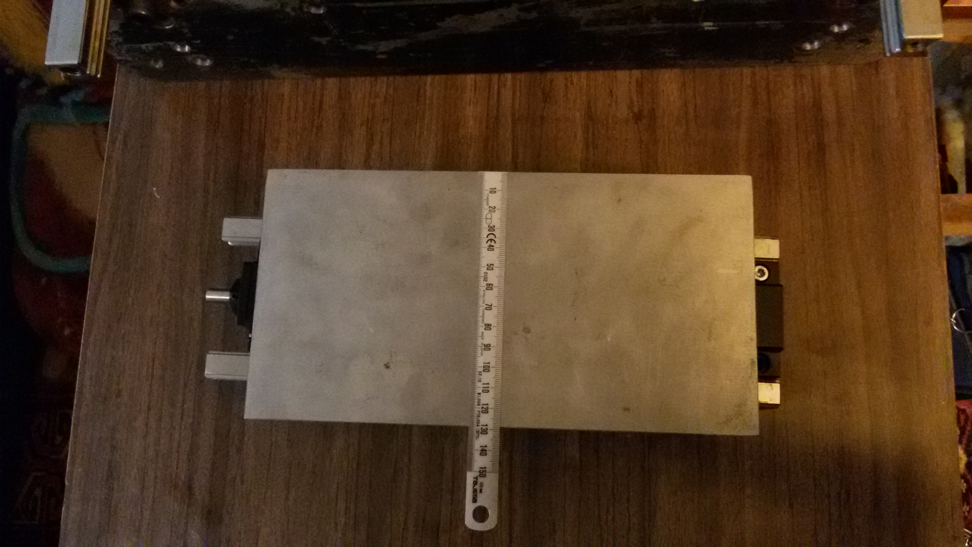

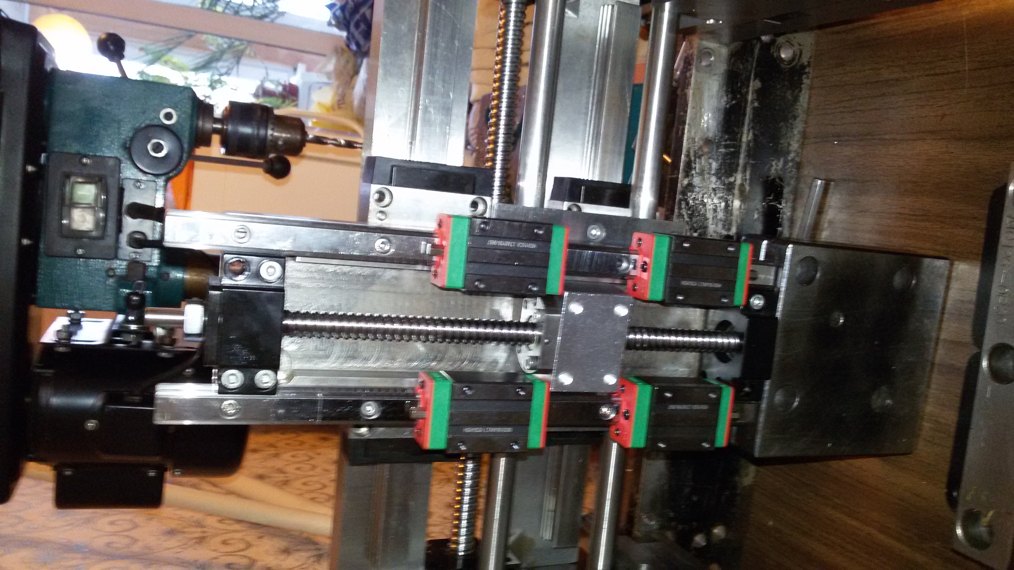

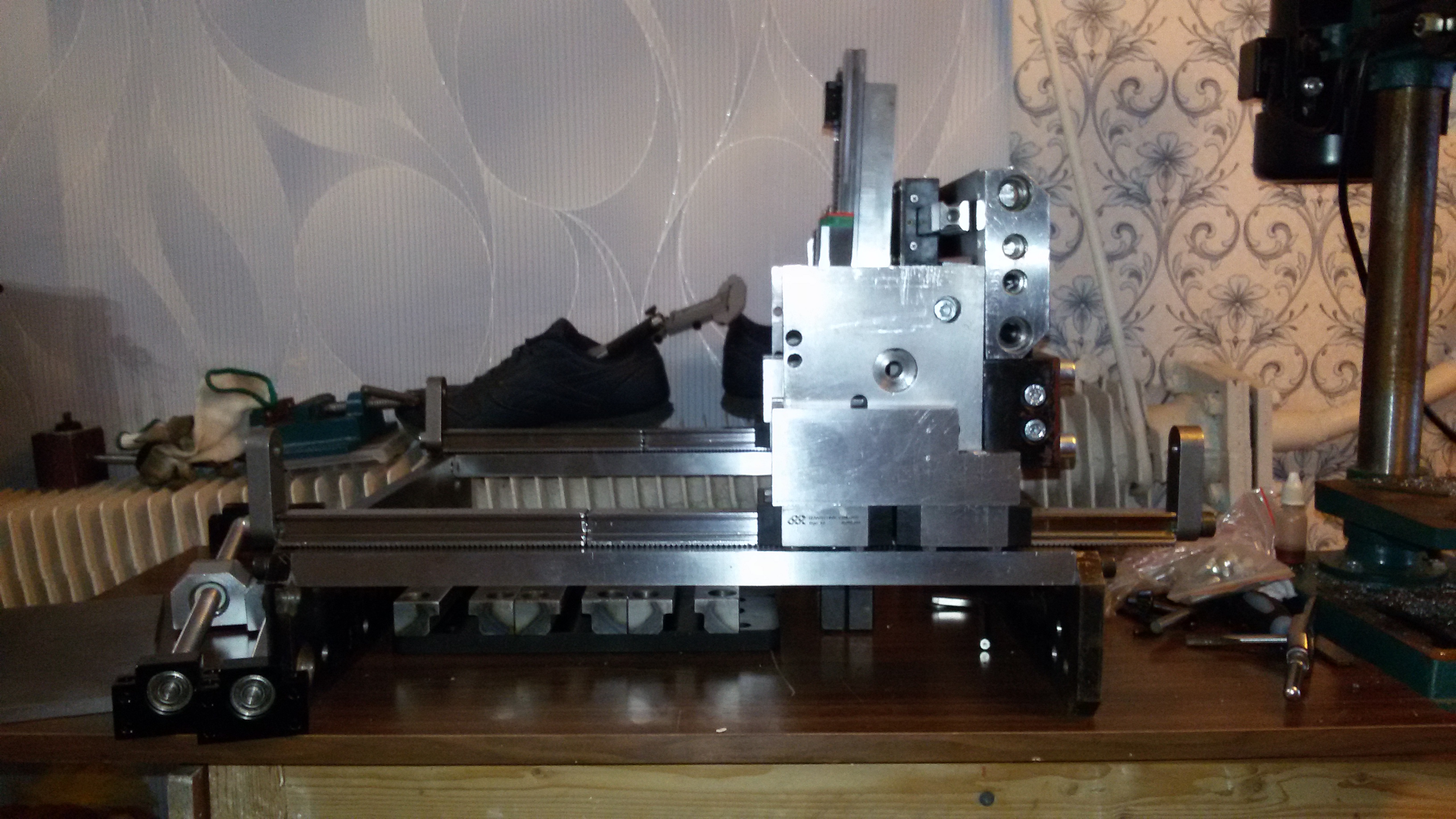

Всем привет. Хочу выложить на обозрение то что сейчас имею. Сразу прошу прощения за качество фото. Я в этом новенький поэтому сильно уж не критикуйте за конструкцию станка, тем более я его собираю из того что накопилось за несколько лет. В алиэкспрессе купил на ось Z каретки 15-ые с рельсами и винт 12 диаметром, на остальные оси купил только винты диаметром 16, всё остальное уже было. На будущее нужно купить шпиндель с моторами и электронникой. Те рельсы которые были собраны из коротких кусков каретки фирмы lifgo. Как таковой определённых целей сейчас нет.
Описание станка, основные характеристики: весь станок из металла, всё крепится между собой на болтах
Рабочее поле: рабочая площадь примерно 250х190х70
Обрабатываемые материалы: надеюсь получится обрабатывать алюминий и др. мягкие металлы
Чертежи, фото, видео станка: чертежей нет, всё собирал интуитивно
Вопросы: Самый важный вопрос - имеет ли право на жизнь то что сейчас я собираю? После окончательной сборки "скелета" буду покупать шпиндель, моторы, электронику - я так думаю шпиндель взять 2.2кв, по шаговым двигателям думаю брать нема 23 112мм. 3 N/M. (но они как то массивно выглядят, может быть можно взять поменьше например 2,2 N/M потянут)? По электроннике пока не определился т.к. компьютера нет (есть старенький планшет) думаю покупать автономное управление или всё таки приобрести компьютер с 25 пиновым разьёмом или просто с USB разъёмом что лучше?
Пока основную часть деталей просто приложил вместе что бы увидеть общую картину.
Хотел прикрепить видео как от руки ходит основная ось но почему то не прикрепляется.

Ось Y вроде настроил более менее (одной рукой двигается) а ось X (котороя покороче) собрал пока на одну рельсу и двигается тяжеловато, надо будет настраивать. И ещё повесил Z пока просто на двух винтах М10.

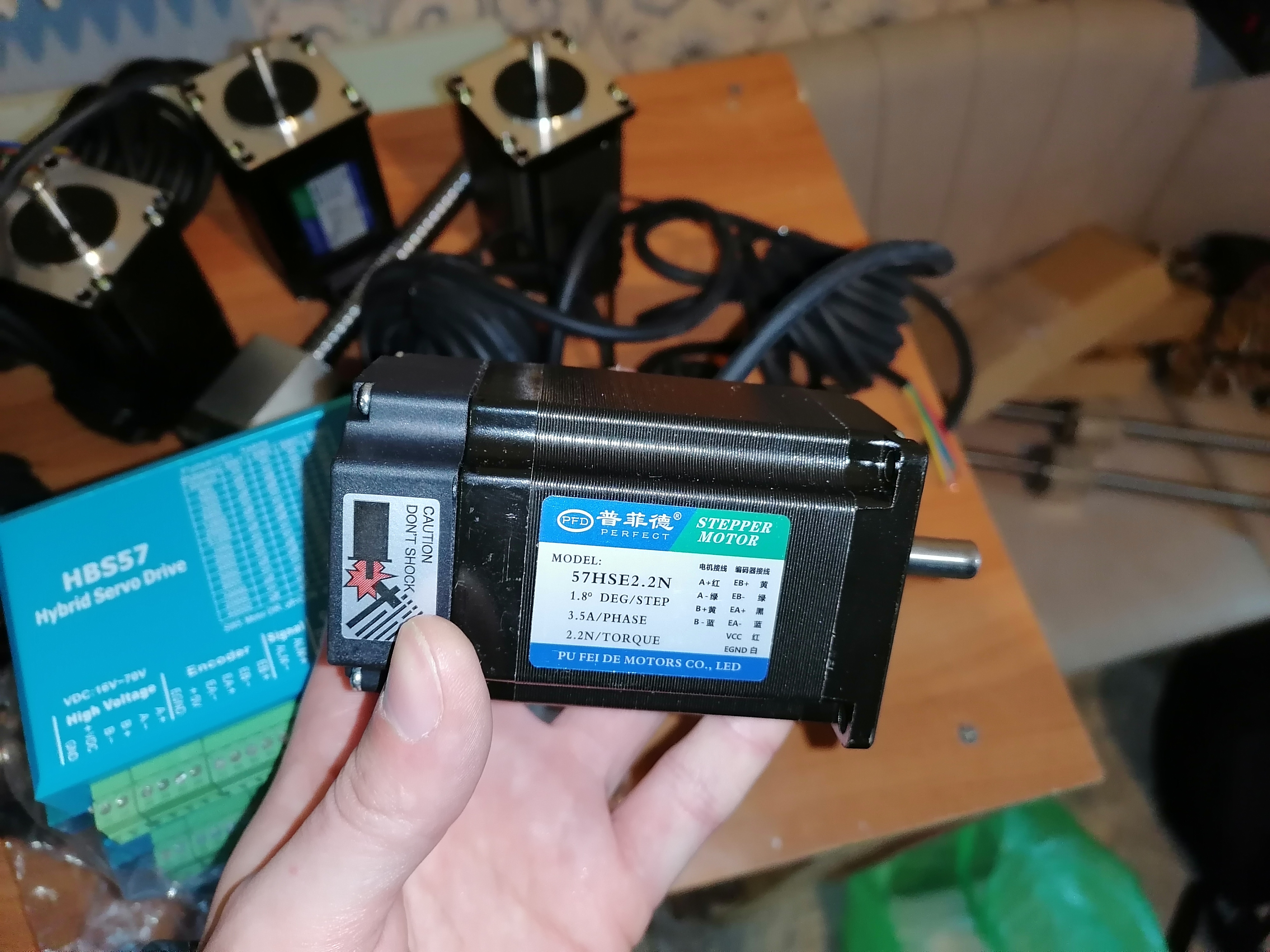

Андрей Г. писал(а):может быть можно взять поменьше например 2,2 N/M потянут
У меня стояли 1.8 с редукторами 1 к 2, заменил на 3Нм - сильно бодрее стало ( до замены бегали 2.2м/мин - сейчас 3.4). Не стоит менять как мне кажется...

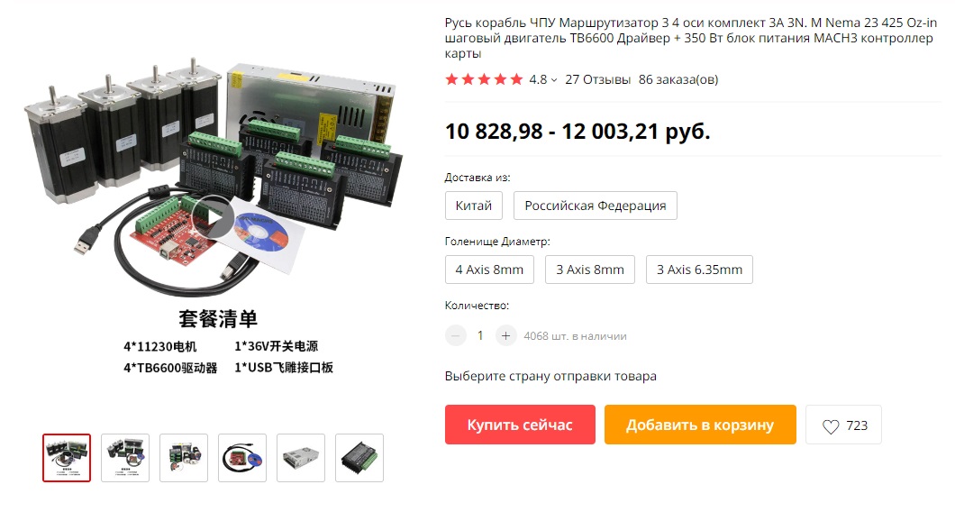

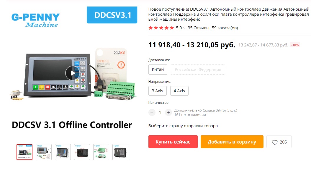

Спасибо за ответ. Получается что бы подстраховаться лучше сразу брать 3n/m. Думал на Z напрямую к швп поставить шаговик но тогда получится высота станка выше чем длина самого станка, для компактности переверну шаговик вниз попой и пущу через ремень.
Коллеги, вобщем помониторив алиэкспресс решил брать (в будущем) набор 4 оси шаговые + драйвера и контролер DDCS V3.1. Хочу с вами посоветоваться, правильное ли это решение в плане подключения между драйверами и контролером (для новичка), управления и вообще, или есть подводные камни? В ютубе насмотрелся такой компоновки вроде распространённая/стандартная.
Забыл добавить, НЕ РЕКЛАМА. Администраторы прошу, не ругайте если нарушил правила, не подумал.

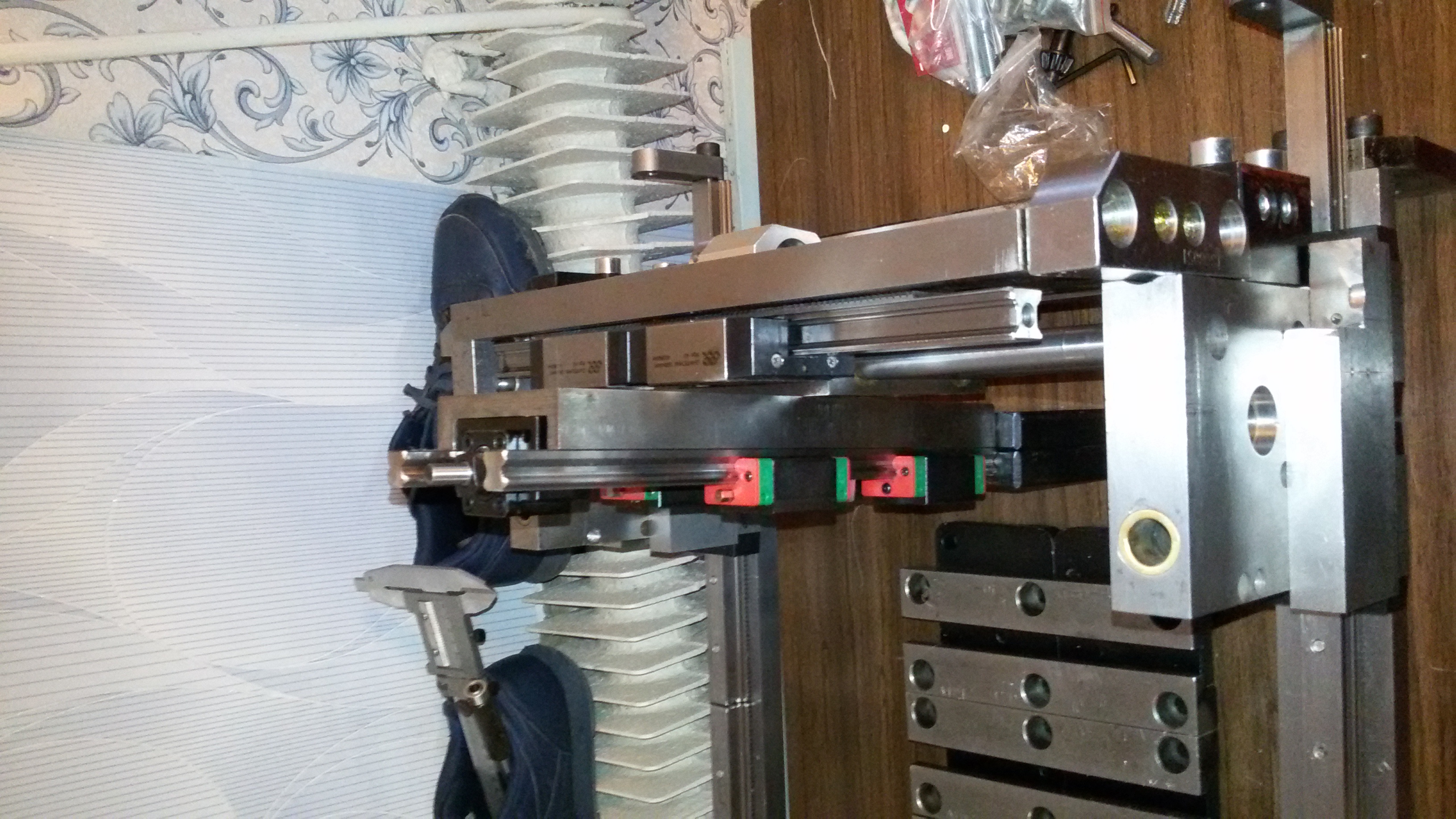

Всем привет
После настройки самой длинной оси, померил индикатором. Есть отклонение, на сколько критично даже незнаю, думаю уж до конца собрать все оси там по факту посмотреть будет ли клинить или тяжело ходить.

Комплект шаговых с драйверами 4 оси - от 13тыс до 25тыс
Контролер DDCS V3.1 - от 13тыс до 15тыс

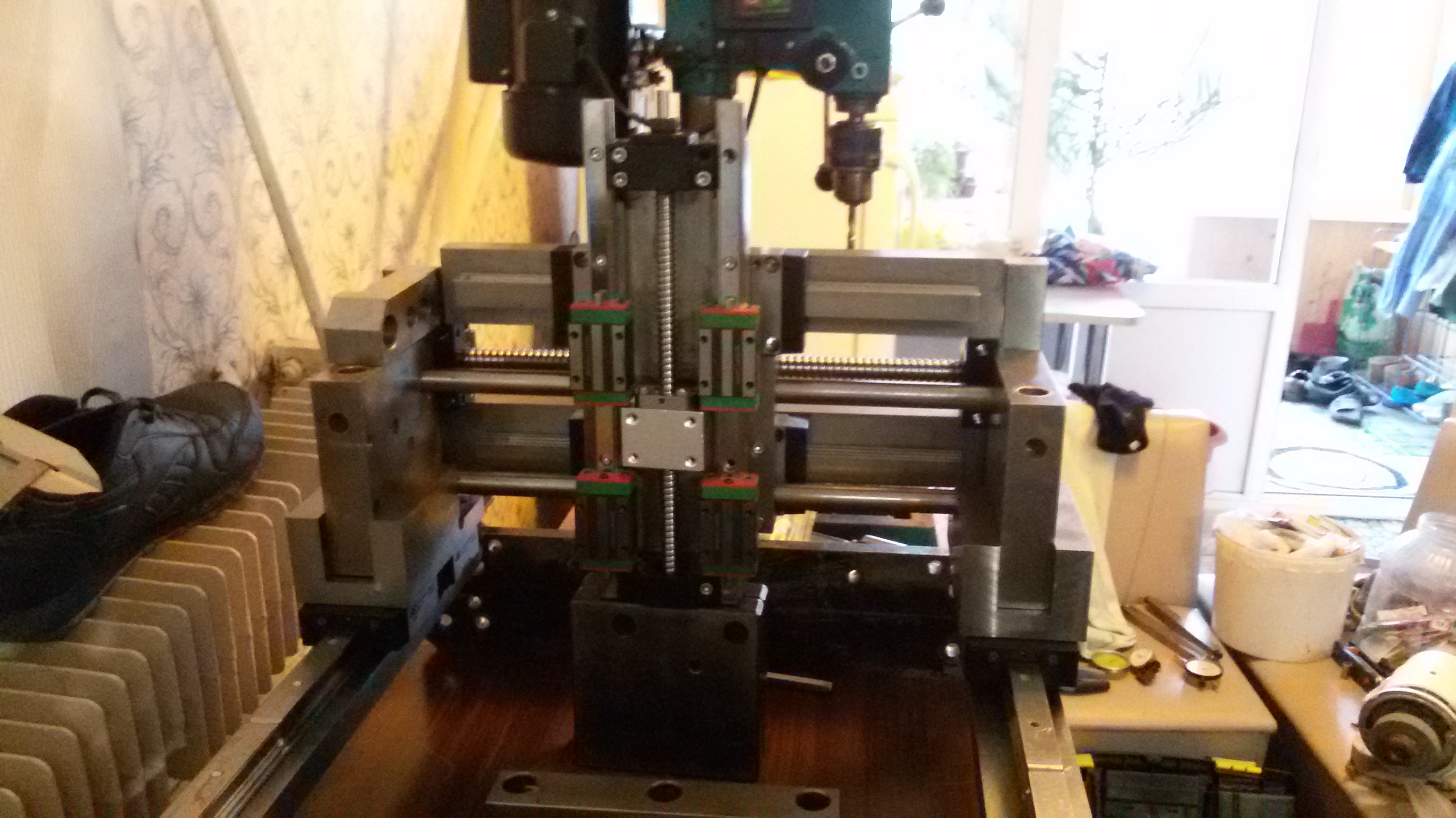

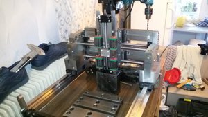

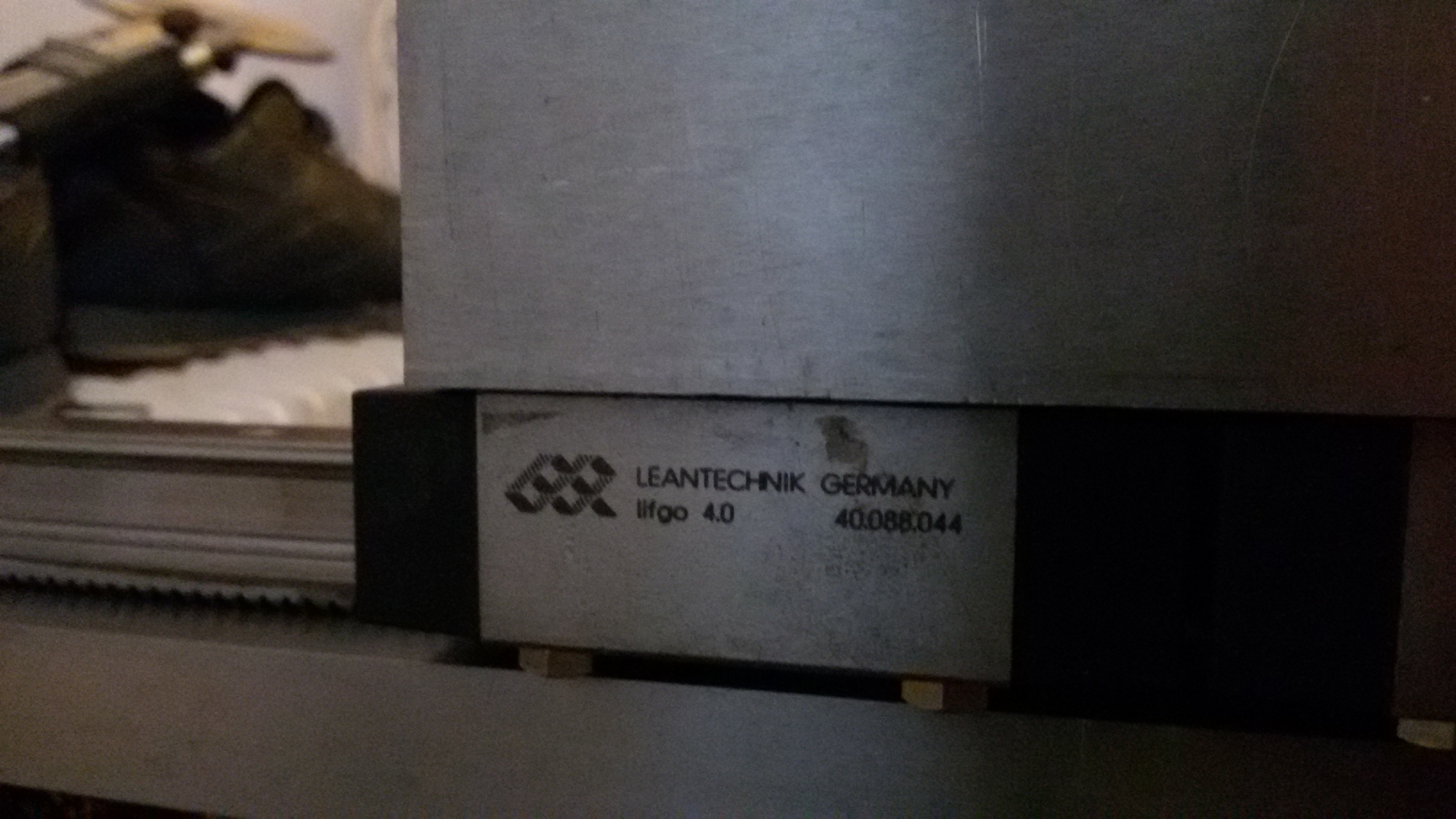

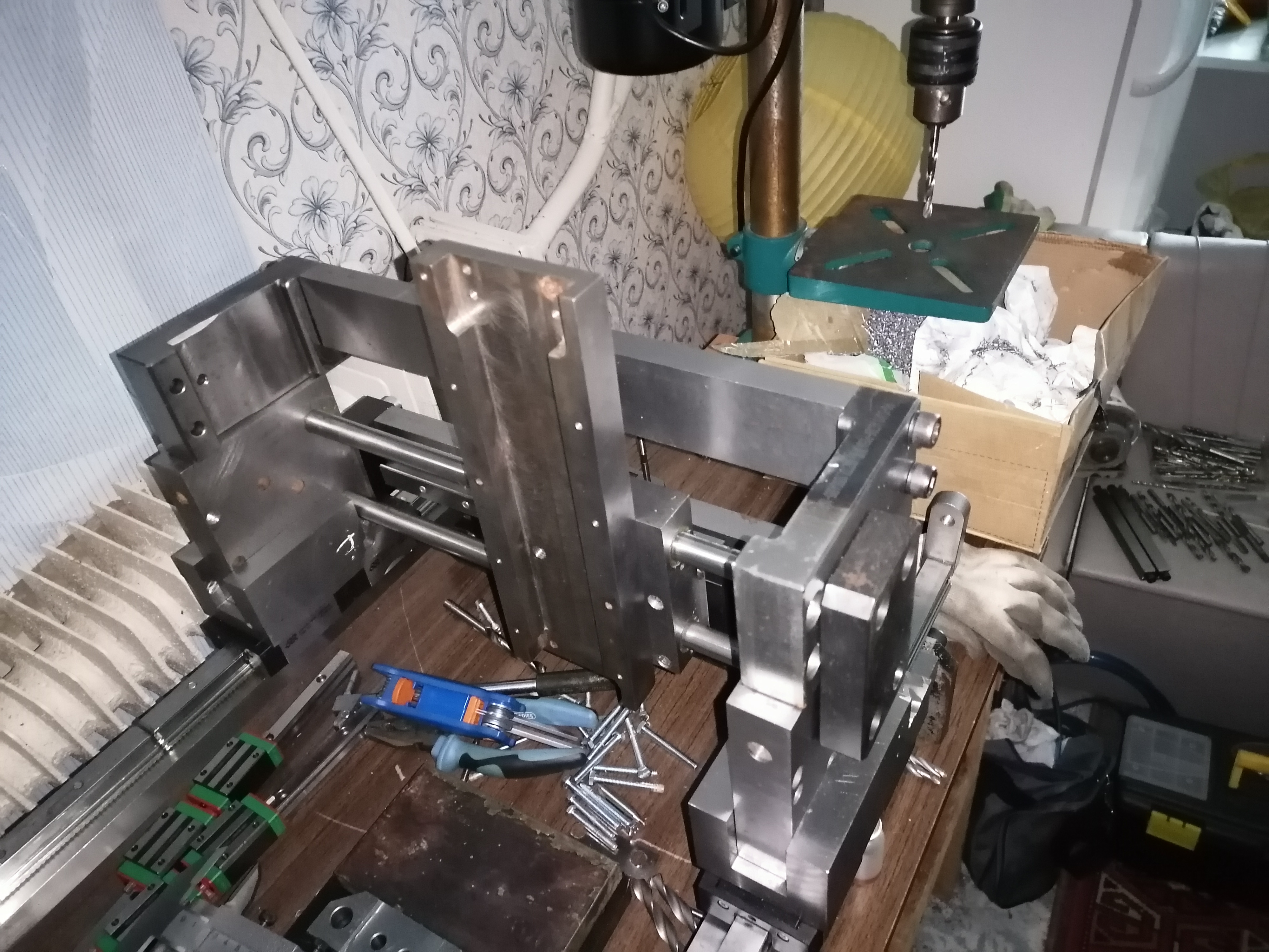

Сейчас прикинул вторую "перекладину" для верхних рельс на средней оси.

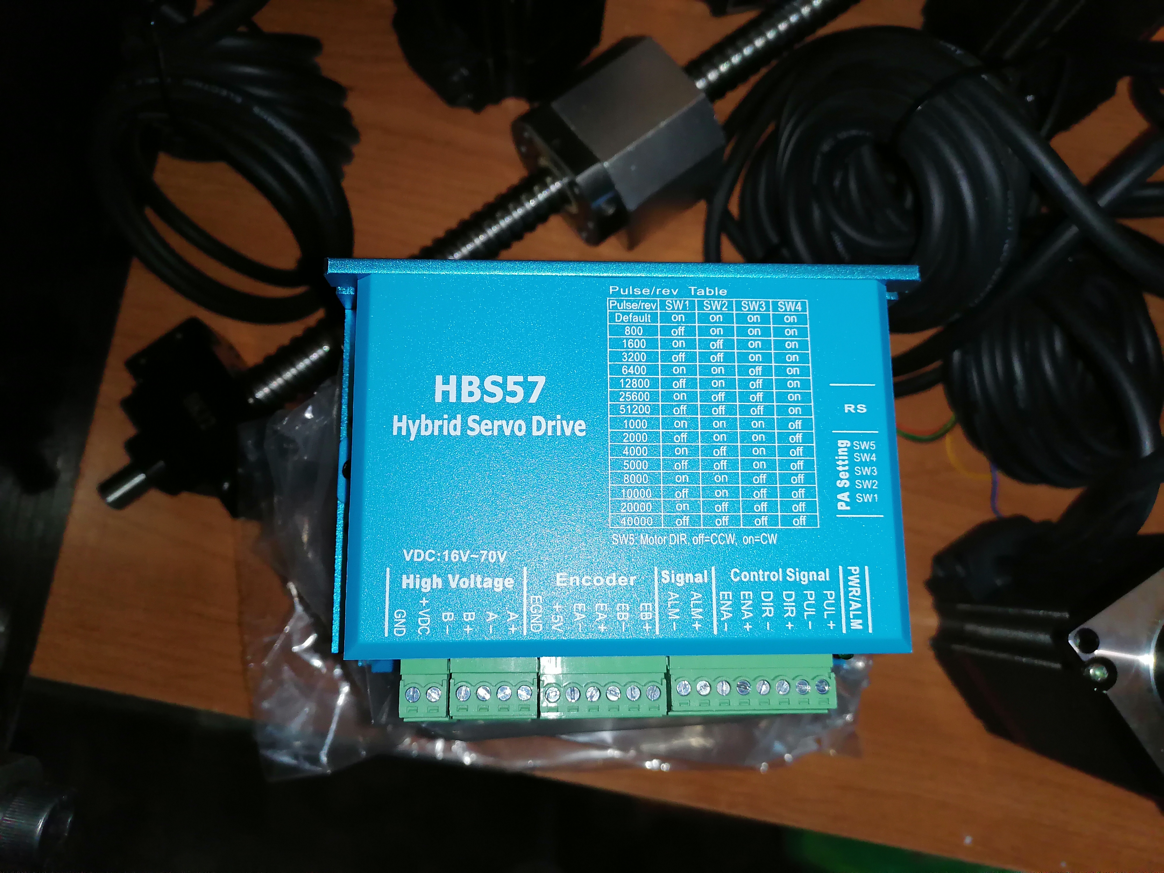

Ну вот я и сделал свою первую большую покупку, шаговые двигатели с драйверами. Теперь назад пути нет, станок должен заработать так как деньги потрачены из семейного бюджета и супруга не поймёт меня если это всё останется просто кучей железа :D

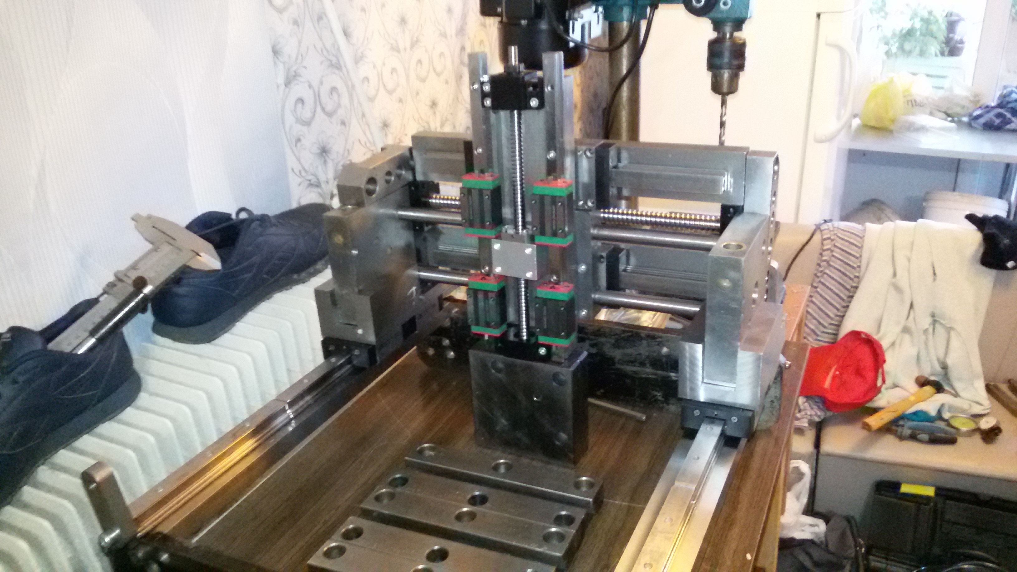

Добавлю видео со всеми собранными осями. Очень хочется услышать любое мнение негативное/позитивное, для внутреннего настроя на дальнейшую сборку :) Извиняюсь за сопение за кадром, нос заложен.
https://www.youtube.com/watch?v=eMaURLkm4sE
vitzin
Сообщения: 323
Репутация: 56
Настоящее имя: viktor vizin
Re: Портальный фрезер 250х190х70 по алюминию
Сообщение vitzin »
Выглядет вроде массивно,конечно много скрученных деталей,да и у меня
в принципе так же,круглые направляющие выкиньте,стабильности они недобавят,
а вот гемароя могут.

vitzin писал(а):круглые направляющие выкиньте,стабильности они недобавят,
а вот гемароя могут
Да с круглыми направляющими на самом деле больше всего провозился по времени настройки станка и то не добился результата совместной работы круглых направляющих с фигурными, но я их ещё использовал как базу для выставления рельс. Т.е. сначало поставил круглые а потом прикручиваю рельсы (не до упора), потом передвигаю портал Z к одной стенке и затягиваю все находящиеся там винты а потом передвигаю к другой стенке и затягиваю там уже болты. Так я посчитал что более менее правильно можно выставить рельсы, но проблема основная в том что при затяжке уже всех направляющих где то происходит перекос и при ослаблении только круглых направляющих всё опять плавно начинает ходить. Но так как направляющие уже внутри станка вытащить без разбора не могу, но "базу" уже более поймал.

тогда тем более,если клинит,болгарку в руки,и вперёд.

А что думаете о "висячей" верхней перекладине, это полная ерунда или нормально?

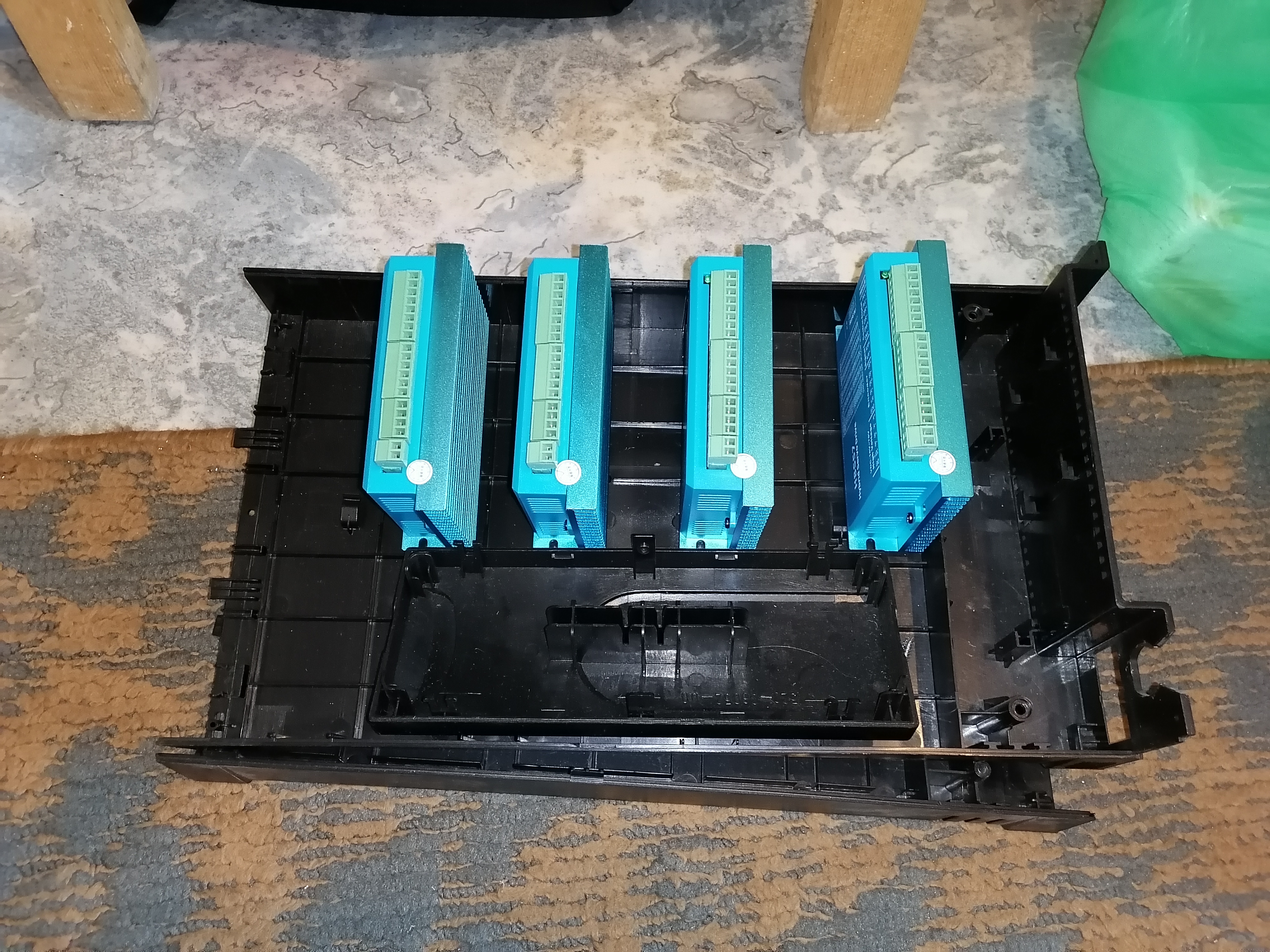

Всем привет, приехали шаговики с драйверами.

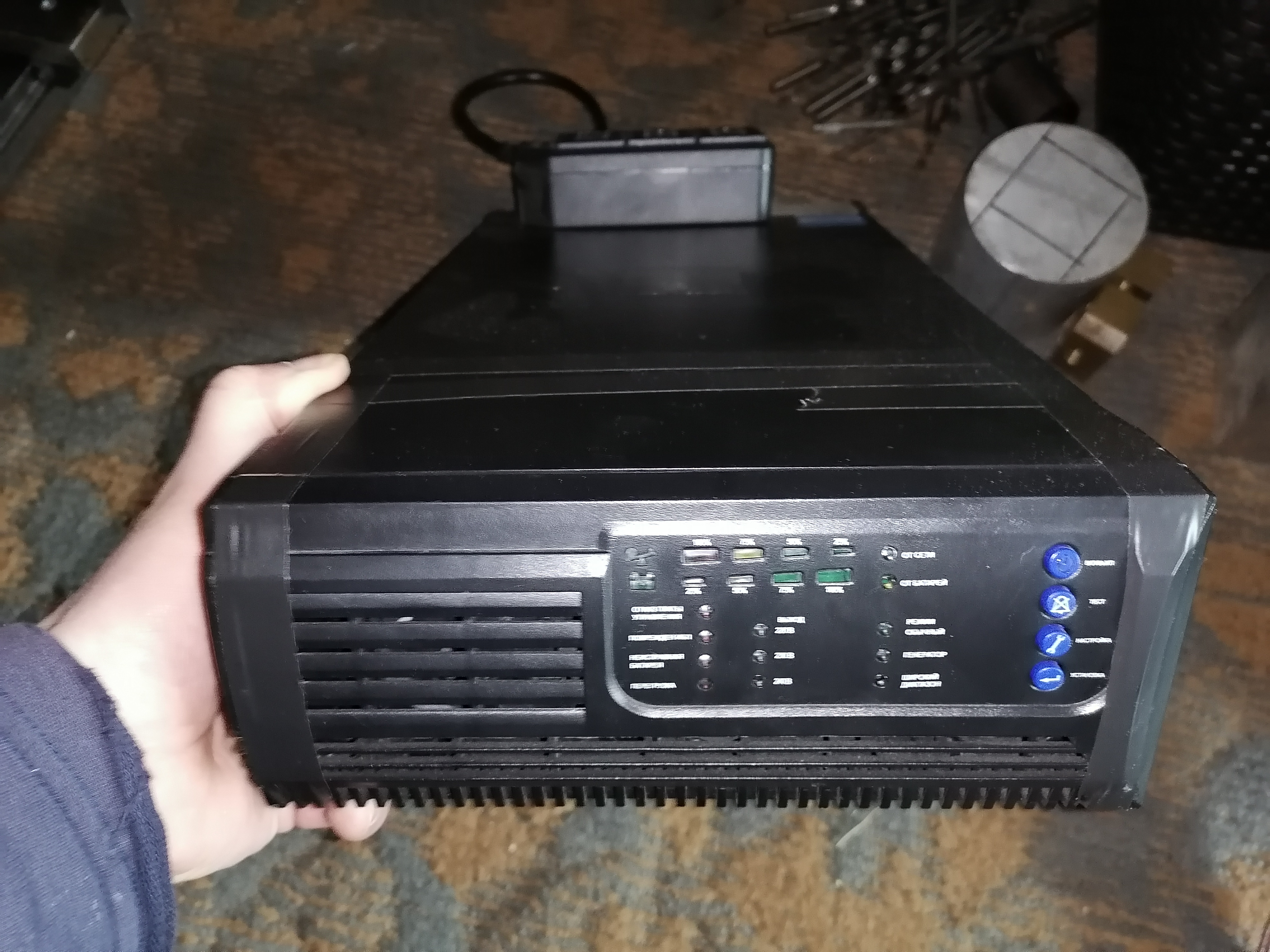

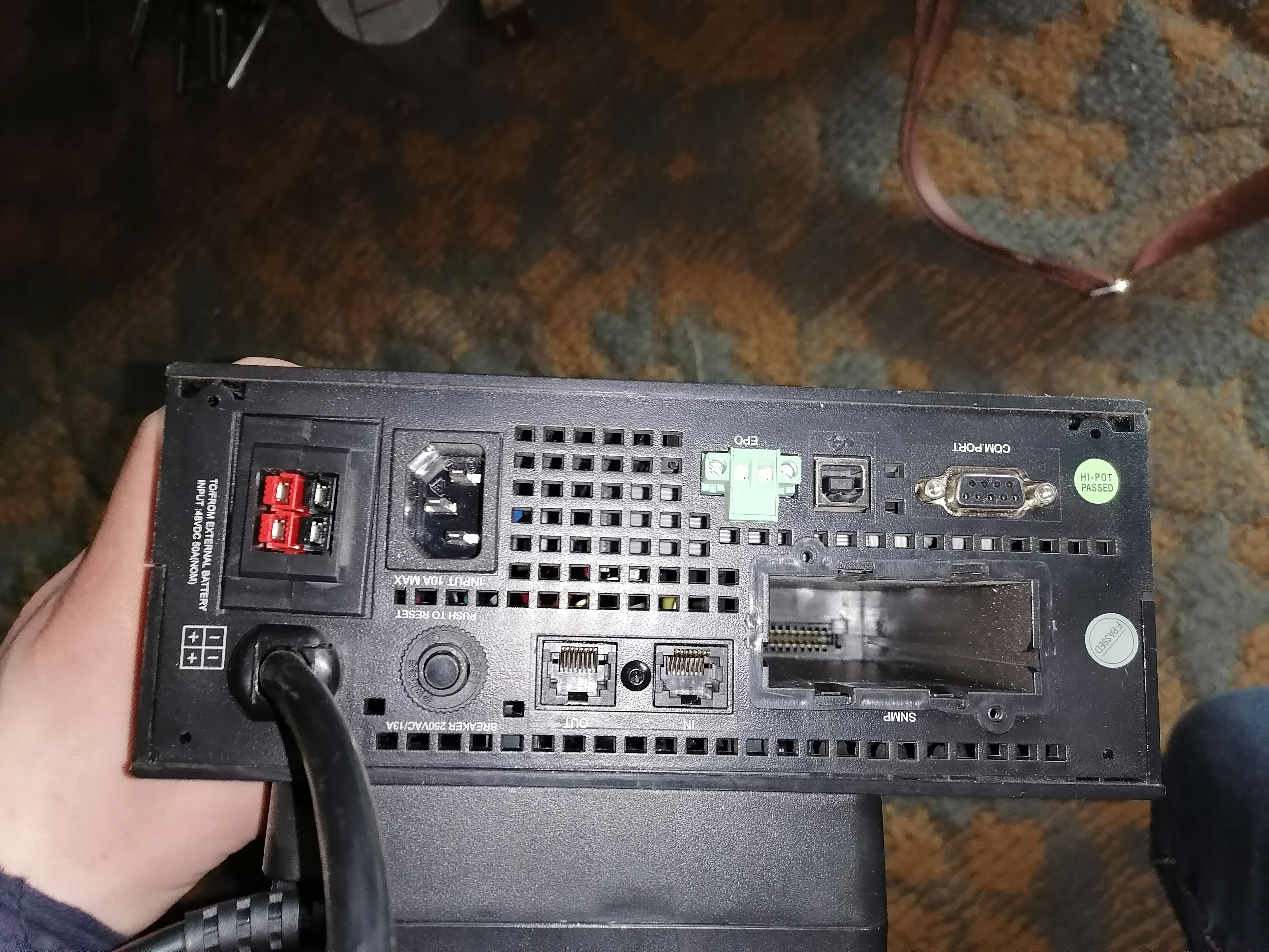

Вопрос: У меня есть бесперебойник, вроде как выход у него есть 50 вольт 10 ампер, могу ли я его использовать как блок питания шаговиков? На драйверах написано от 16 до 70 вольт а на шаговиках 3,5 ампера на фазу вроде как по характеристикам должно подойти.
IMG_20200418_163947.jpg (13176 просмотров) <a class='original' href='./download/file.php?id=180583&mode=view' target=_blank>Загрузить оригинал (2.43 МБ)</a>
IMG_20200418_163957.jpg (13176 просмотров) <a class='original' href='./download/file.php?id=180584&mode=view' target=_blank>Загрузить оригинал (3.1 МБ)</a>
IMG_20200424_123850.jpg (13176 просмотров) <a class='original' href='./download/file.php?id=180585&mode=view' target=_blank>Загрузить оригинал (3.02 МБ)</a>
IMG_20200424_123914.jpg (13176 просмотров) <a class='original' href='./download/file.php?id=180586&mode=view' target=_blank>Загрузить оригинал (3.52 МБ)</a>
Сообщения: 2098
Что-то какой-то странный winner. Это на какую мощность? В любом случае эти контакты для батарейного блока, а не для питания приборов. ИБП будет следить за тем что на этих контактах и скорее всего выдаст ошибку батарей.

nevkon писал(а):Это на какую мощность?
Вроде было написано 1 киловат, хотел найти этикетку на нём но походу от старости отвалилась. Когда он у меня появился был из двух таких блоков, сам блок питания и батарейный блок. Когда подключал он ошибку выдавал на батареи, оказалось батареи все вздулись поэтому второй блок теперь буду использовать как просто ящик для драйверов. Вобщем помню что даже без батарей я померил вольтметром и он всё равно выдавл 50 вольт только навязчиво каждую секунду пищал. Я как бы почти полный ноль поэтому подумал если подключу нагрузку в виде драйверов с шаговиками то бесперебойник начнёт работать на них (пускай даже с ошибкой). Подскажите пожалуйста, на самих драйверах ведь должна быть защита в случае чего либо, больше всего за драйвера переживаю что бы ничего не случилось?

Сообщения: 3310
Андрей Г. писал(а):Я как бы почти полный ноль поэтому подумал если подключу нагрузку в виде драйверов с шаговиками то бесперебойник начнёт работать на них...
Не будет ничего работать. Это УПС от батарей берет 10А, а на них он дает ток заряда 1/10-1/20 от емкости, и ток может быть и 1 и 2 и 3А, но никак не 10А. У меня 1кВт УПС 24В дает на заряд всего лишь 0.7А (бережет батареи).
Андрей Г. писал(а): бесперебойник начнёт работать на них (пускай даже с ошибкой)
УПС не видя батарей, с ошибкой переходит в аварийный режим и не дает мах ток заряда в "пустоту".

Понятно, тогда вариант с бесперебойником отметается. Придётся докупать блоки питания.

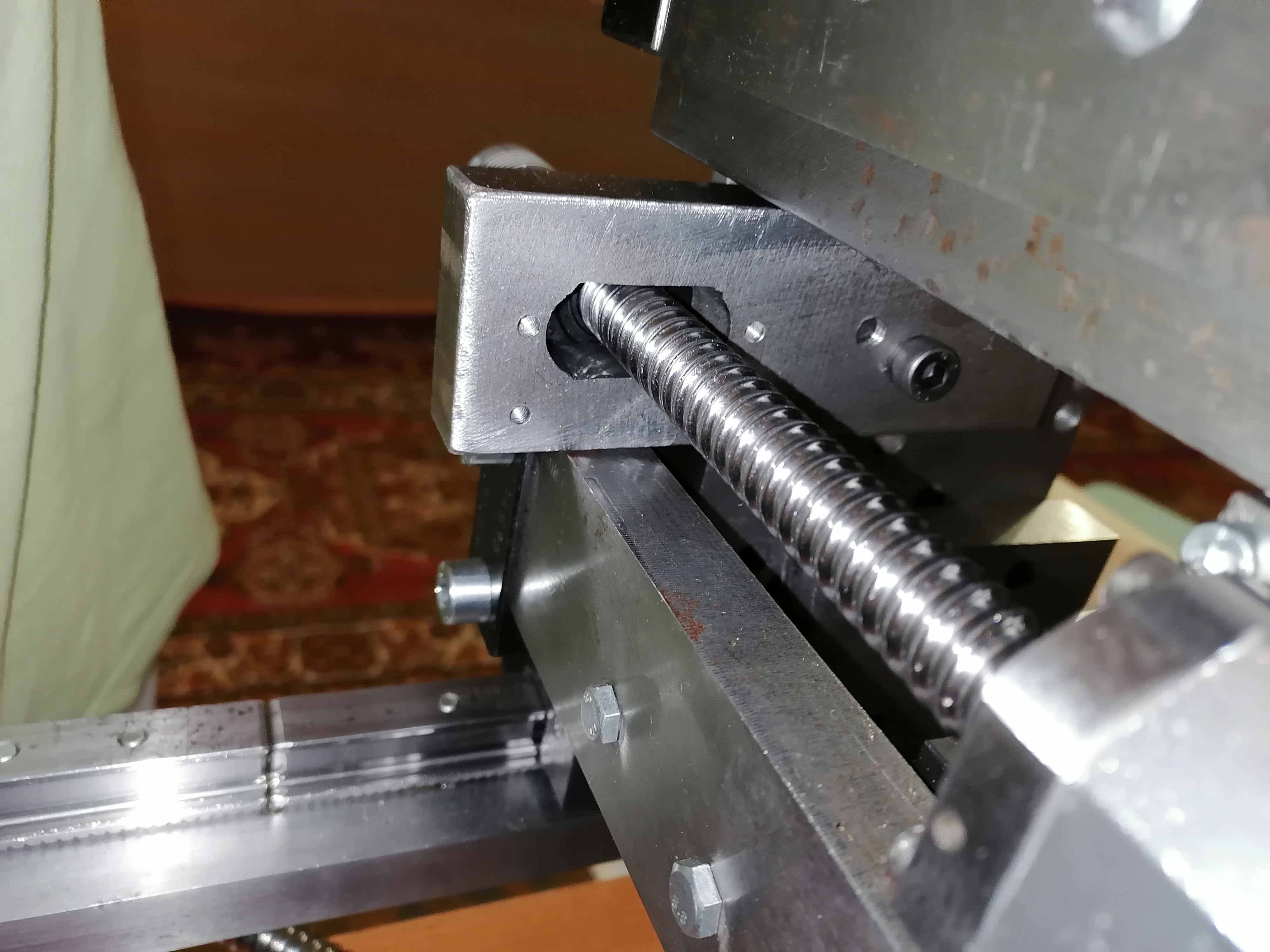

Немного поработал над станком - расверлил отверстия в рельсах на Z под м5 и перенарезал резьбу с м4 на м5. Прикрепил ещё одну перекладину для жёсткости между двумя рельсами на средней оси и убрал круглые направляющие, ещё поставил швп на среднюю ось и теперь можно хотя бы рукой покрутить пока шкивы не пришли. Очень доволен тем как получается компоновка станка и особенно тем как всё это двигается хотя сравнивать не с чем.
И просто видео как кручу рукой швп.
