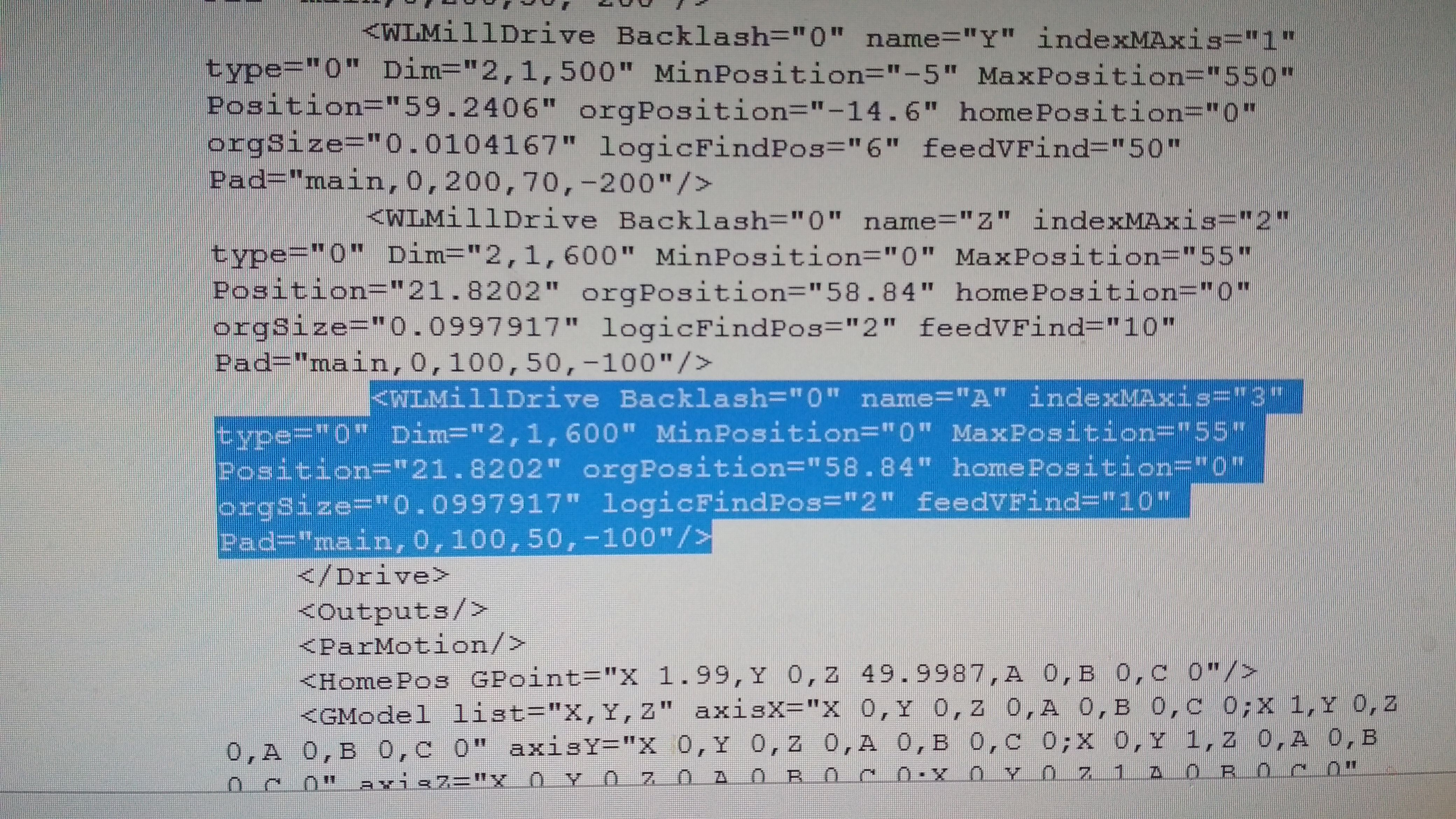

На данный момент в случае не использования оси А. Её можно удалить, убрав блок в файле mmconfig
IMG-20200410-WA0001.jpeg (8542 просмотра) <a class='original' href='./download/file.php?id=179937&mode=view' target=_blank>Загрузить оригинал (1.95 МБ)</a>

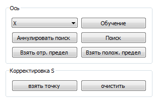

27/04/2020
+ в раздел сервис добавлены кнопки быстрой установки софт лимитов осей (дополнена докуметация п4.4 настройка софт лимитов)
Задание пределов.png (4.47 КБ) 6911 просмотров

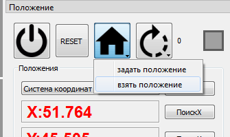

- положение home можно задать в ручном режиме так и установить текущее
установить home.png (11.09 КБ) 6911 просмотров
