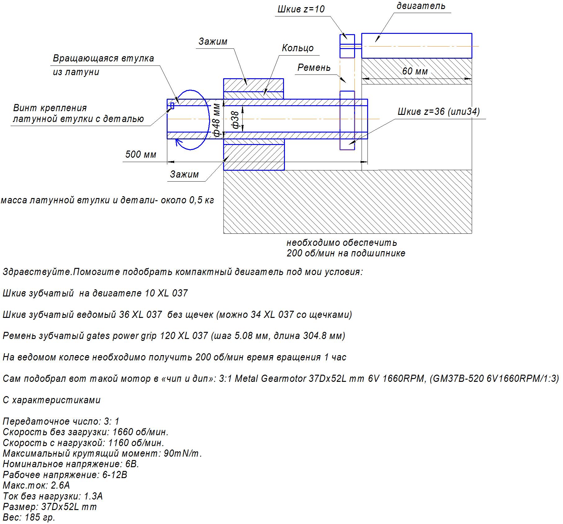

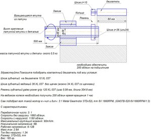

Задача похожая с автором темы, только у меня труба. Наверное нужно найти крутящий момент и сравнить с моментом выбранного элдвигателя?
