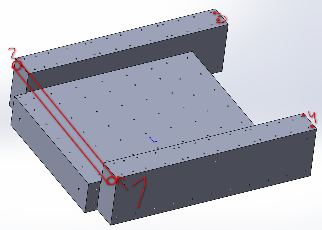

технология в моем исполнении выглядит следующим образом:
Сначала выставляем станину максимально ровно в горизонт, на сколько это позволяет базовая кривизна поверхностей;
затем находим самую высокую точку на одной из боковин, например, это точка №1
2020-04-26_125642.jpg (3882 просмотра) <a class='original' href='./download/file.php?id=180542&mode=view' target=_blank>Загрузить оригинал (92.84 КБ)</a>
Затем по уму надо бы использовать круглую ровную скалку (шлифованый пруток мм 60-70 диаметром), который выставляется по уровню между точками №1 и №2.
Затем, используя два конца прутка как базы, отбиваем на противоположных сторонах боковин точки №3 и №4 все так же по уровню.
После чего мажем верхние поверхности выравнивающим составом и кладем линейку сверху, опирая ее одним концом на скалку, другим - на точку №3, затем - на №4.
После застывания состава снимаем линейку и получаем относительно ровный оттиск по плоскости...
Ну а затем начинаем шабером по краске выводить поверхности в максимально приближенное к идеалу состояние, используя для контроля тот же уровень и пятна краски.
Как-то так.

ну если я правильно понял, то ты шабришь алюмишку(подиумы) вдоль, а как их между собой контралируешь в горизонтальной плоскости
Umnik
Сообщения: 2344
Репутация: 2153
Настоящее имя: Георгий
Откуда: Калуга
Re: Тяжелый портальник 800*500
Сообщение Umnik »
Lafayette писал(а):ну если я правильно понял, то ты шабришь алюмишку(подиумы) вдоль, а как их между собой контралируешь в горизонтальной плоскости
2020-04-26_132207.jpg (3865 просмотров) <a class='original' href='./download/file.php?id=180543&mode=view' target=_blank>Загрузить оригинал (175.1 КБ)</a>
Сначала вышабриваешь поверхность 1 в уровень и в желаемое кол-во пятен.
Затем отбиваешь по уровню три точки (площадки) на противоположной боковине, добиваясь их нахождения в одном уровне с поверхностью 1 и контролируя отсутствие завала по равномерности пятен.
Эти три площадки получаются несколько ниже промежутков между ними, после чего по линейке шабришь промежутки между контрольными площадками, пока их поверхность не опустится до появления пятен на контрольных площадках.
Это всего один из вариантов, на самом деле их несколько....
ну и это если есть желание позаморачиваться, я попробовал установить рельс просто на фрезерованые боковины перед шабрением и прокатал по линейке.
Там погрешности были в районе 3 соток на весь ход (1200 мм), в общем-то на этом можно было и остановиться....
но у меня времени еще вагон, половины комплектухи все равно пока нет, так что могу пару дней шабером помахать...

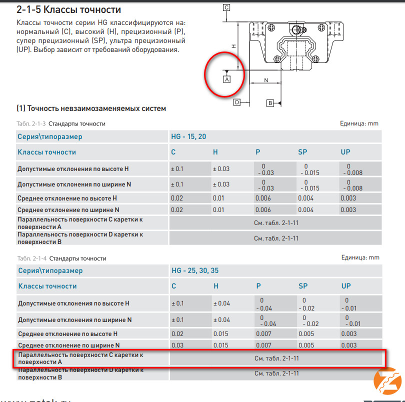

Сегодня решил проверить результаты трудов последних дней.
Вот как выглядят базы для установки направляющих сейчас:
IMG_20200426_200407.jpg (3698 просмотров) <a class='original' href='./download/file.php?id=180559&mode=view' target=_blank>Загрузить оригинал (3.26 МБ)</a>
IMG_20200426_201514.jpg (3698 просмотров) <a class='original' href='./download/file.php?id=180560&mode=view' target=_blank>Загрузить оригинал (3.01 МБ)</a>
Расхожение по горизонтальной плоскости двух сторон в районе половины деления уровня, точно сложновато отследить, т.к. уровень пятисоточный.
Для начала индикатор поставил просто на шлифованую пластину и прокатил по линейке.
Вот что получилось:
https://www.youtube.com/watch?v=5kYZfULU3ZU
Затем прикрутил одну направляющую, одел две каретки, чтоб нивелировать возможный люфт или некоторую неточность направляющей и проверил еще раз:
https://www.youtube.com/watch?v=CZY1tWow06w
В целом все неплохо, все та же соточка примерно.
Затем поставил другой рельс, который должен быть с противоположной стороны, так же одел две каретки и прокатился по линейке.
И вот что показали замеры:
https://www.youtube.com/watch?v=XgMb4LsoKCg
Т.е. как видно, в одном месте погрешность доходит до 3 с лишним соток, почти 4....
Говоря откровенно, этим я решил заморочиться после первой проверки, когда результат был примерно такой же, но тогда я решил, что хреново отшабрил базу с одной стороны, хотя кол-во пятен было примерно одинаковое на обеих, но проверка направляющей на одной стороне дала хороший результат, а на второй - не очень.
Открутив рельсы, я еще два часа махал шабером, разбивая крупные пятна на поменьше и контролируя отсутствие завала двух боковин в горизонтальной плоскости.
Затем снова поставил рельсы и проверка дала тот же результат - только на других боковинах.
Тут я и заподозрил, что это с направляющими что-то не то, после чего и провел эту серию тестов на одной и той же боковине....
Т.е. налицо отклонение от прямолинейности одной из рельс на 4 почти сотки на длине 1100 мм.
Направляющие брал хивин, 25й типоразмер, удлиненные каретки, класс точности "Н" и у кареток, и у рельс.
полез в каталог хивина, и вот что они пишут:
2020-04-27_002017.jpg (3698 просмотров) <a class='original' href='./download/file.php?id=180561&mode=view' target=_blank>Загрузить оригинал (186.61 КБ)</a>
2020-04-27_002124.jpg (3698 просмотров) <a class='original' href='./download/file.php?id=180562&mode=view' target=_blank>Загрузить оригинал (90.49 КБ)</a>
Т.е. если я правильно понимаю, то максимальное отклонение для 25го размера с классом точности "Н" должно составлять максимум 16-18 микрон для моей длины (1100 мм), у меня же на одном рельсе вдвое больше.
Т.е. выходит, что направляющая не попадает в допуск?
Кто что думает на этот счет?
