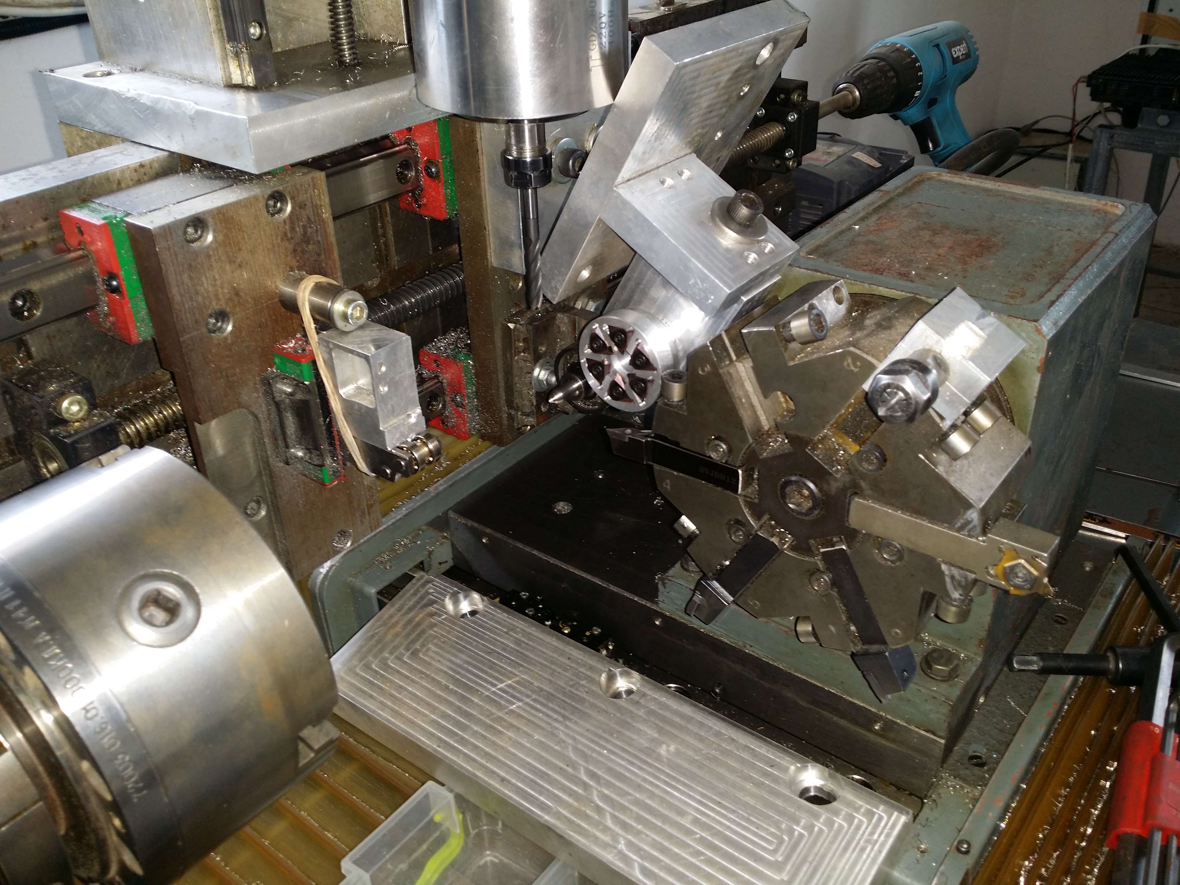

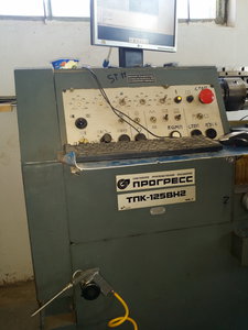

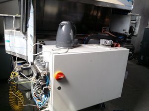

- в планах ещё один токарный и фрезер.
Из перечисленного только фрезер не нужно трогать.
Всё остальное под переделку, новую разводку и прочие мелочи.
Временно нужно токарник №1 доработать, что бы не стоял без дела.
Нужно организовать на MESA + LinuxCNC вместо асинхронника Гибрид ШД для точения и позиционирования в трех положениях (через 120 градусов).
20200511_120940.jpg (21575 просмотров) <a class='original' href='./download/file.php?id=181199&mode=view' target=_blank>Загрузить оригинал (3.4 МБ)</a>
20200511_120830.jpg (21575 просмотров) <a class='original' href='./download/file.php?id=181196&mode=view' target=_blank>Загрузить оригинал (4.07 МБ)</a>
Как-то примудрить резьбофрезу похожую на плашку в центре поперечки (будет работать боковиной, как резьбовой резец + вращаться будет).
20200511_121210.jpg (21575 просмотров) <a class='original' href='./download/file.php?id=181200&mode=view' target=_blank>Загрузить оригинал (2.52 МБ)</a>
Фото приложу, как скинут - сложно объяснить, что там придумали
20200511_121628.jpg (21575 просмотров) <a class='original' href='./download/file.php?id=181189&mode=view' target=_blank>Загрузить оригинал (3.66 МБ)</a>
20200511_121911.jpg (21575 просмотров) <a class='original' href='./download/file.php?id=181190&mode=view' target=_blank>Загрузить оригинал (3.62 МБ)</a>
И как-то пневматически (или другим способом) решить вопрос со шпинделем. Он тоже будет на поперечке, но ход у неё слишком мал, так что нужен механизм который будет выводить его с рабочей зоны. (может получится и без вывода организовать, мало данных и нету ещё 3д модели токарника, что бы прикинуть)
+ хотят подвижный люнет поставить по оси Z, что бы не выгибало деталь.
