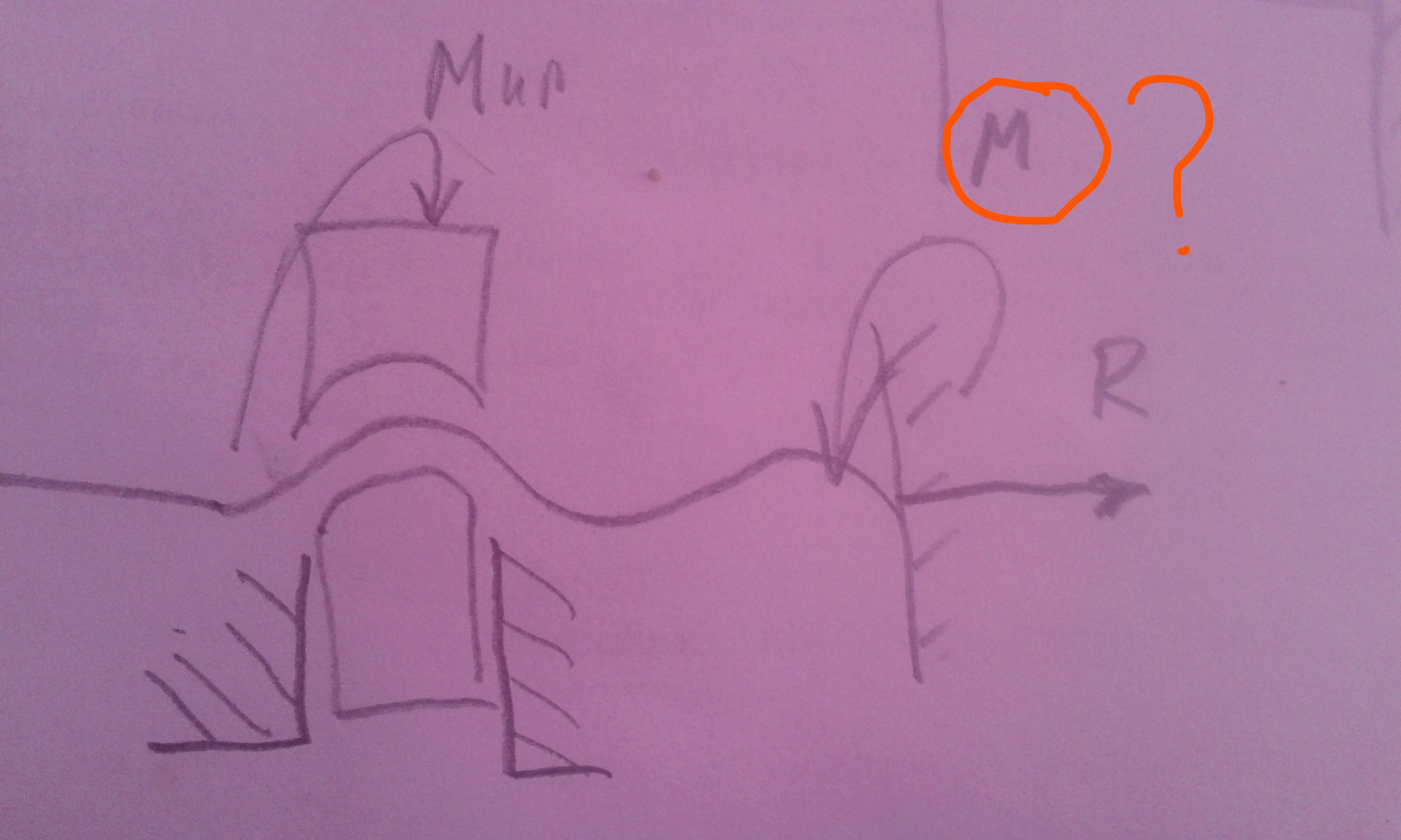

Гайка лишена возможности линейного перемещения, заделанный конец винта, соответственно, - тоже. Мы прикладываем момент к гайке. Будет ли реактивный момент в заделке при этом?
Интуитивно кажется, что - нет. Но при попытке составить расчетную схему, начали сомнения одолевать.
Зачем такая схема нужна - не забивайте голову: пусть мы хотим испытать винт на разрыв.
Мое рассуждение: момент приложен к гайке, пара ШВП кинематически преобразует этот момент в осевую силу, т.е. винту достается только осевая сила.

Хотя, если мы приложим осевую силу к винту, а гайка будет заделана. то винт будет стремиться провернуться, получается. что момент в заделке будет. И мы имеем нормальную деформацию винта + кручение.

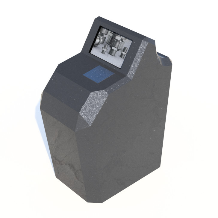

Думал-думал, куда бы поместить даннай вопрос? Не придумал, т.к. вопрос не относится к чему-то конкретному. Вдруг вспомнил, что есть эта замечательная тема. А, думаю, была не была, задам-ка вопрос здесь!
Поэтому, чтобы не создавать отдельную тему, спрошу в ней.
Встала задача изготовить дизайнерскую стойку:
ebox.jpg (6270 просмотров) <a class='original' href='./download/file.php?id=180500&mode=view' target=_blank>Загрузить оригинал (51.41 КБ)</a>
В ней монитор 10", кнопочки.
Собственно вопрос в выборе технологии. Если делать из листовой стали, то хотелось бы скрепить сваркой точечно, прихватками. Но тогда без щелей не обойтись. Проваривать каждый шов - можно на их зачистке неделю убить.
Можно сделать из стеклопластика. Но есть свои минусы (и плюсы): начальные вложения высокие, дополнительные этапы по ровной обрезке краев, склеиванию частей, приформовке монтажных элементов и т.п. Зато конечный вид будет более аккуратным, чем в случае с металлом. Кроме того без дополнительных затрат можно выполнить рельефные элементы жесткости на плоских гранях.
Что скажет уважаемое сообщество?

Зачистить и одного дня хватит в общем. Дизайн емного перегружен нга мой взгляд. И подходить вплотную с лица неудобно.

Kupfershcmidt писал(а):Зачистить и одного дня хватит в общем. Дизайн емного перегружен нга мой взгляд. И подходить вплотную с лица неудобно.
зачистить может и да, но проварить каждый шов, чтобы не было щелей - вот это жесть...
про качество дизайна пока ничего не могу сказать, лучше не придумали. А про подход с лица не соглашусь - это относительно маленький бокс, должно быть удобно:
OnChassis.jpg (3420 просмотров) <a class='original' href='./download/file.php?id=180507&mode=view' target=_blank>Загрузить оригинал (114.92 КБ)</a>
Вообще я таки склоняюсь к металлу, надо разве что решить вопрос со щелями и жесткостью боковин.
