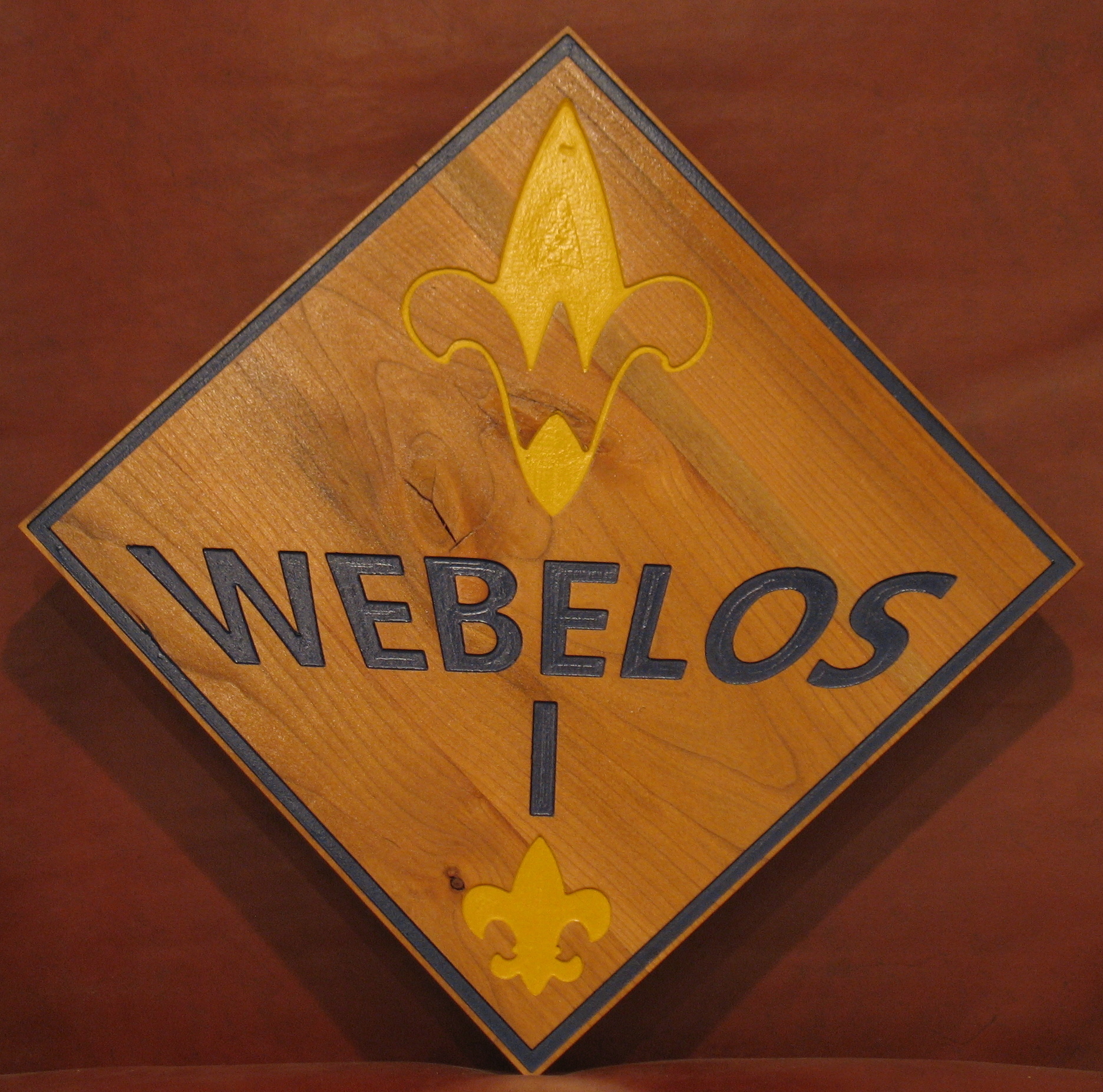

More pictures of things I've made using gcodetools.
IMG_8576.JPG (10590 просмотров) <a class='original' href='./download/file.php?id=13067&mode=view' target=_blank>Загрузить оригинал (494.86 КБ)</a>
IMG_8578.JPG (10590 просмотров) <a class='original' href='./download/file.php?id=13068&mode=view' target=_blank>Загрузить оригинал (1.17 МБ)</a>
IMG_8580.JPG (10590 просмотров) <a class='original' href='./download/file.php?id=13069&mode=view' target=_blank>Загрузить оригинал (1.2 МБ)</a>
IMG_8579.JPG (10590 просмотров) <a class='original' href='./download/file.php?id=13070&mode=view' target=_blank>Загрузить оригинал (1.17 МБ)</a>
IMG_8581.JPG (10590 просмотров) <a class='original' href='./download/file.php?id=13071&mode=view' target=_blank>Загрузить оригинал (1.27 МБ)</a>
IMG_8582.JPG (10590 просмотров) <a class='original' href='./download/file.php?id=13072&mode=view' target=_blank>Загрузить оригинал (1.2 МБ)</a>

KeerBot
Зарегистрирован: 25 май 2013, 14:10
Re: Inkscape Gcodetools plug-in English support forum
Сообщение KeerBot »
Hi,
Just used your great plugin for my project: http://www.KeerBot.com
have a look at my blog post: http://www.keerbot.com/generating-gcode-using-inkscape/
Thanks :)
