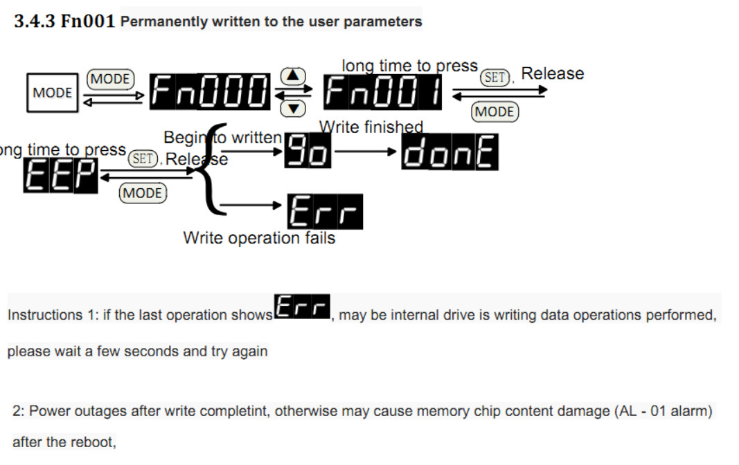

Доброго времени суток.
Есть сервопривод 110ST-M06030 и драйвер к нему AASD 30A.
При настройке PID на драйвере нет реакции на сервомоторе.
Параметры меняю ничего не происходит.
И да параметры меняю правильные.
Режим положения и режим скорости.
Уважаемые знатоки может кто в курсе?

У некоторых серв, нужно параметры записать, а потом выключить питание(перезагрузить) серву.

Да. Согласен. Так и делаю. Перезапускаю снова. А по поводу записать однозначно согласен. Не могу найти в мануале параметры как записать.

Вероятно кнопку SET несколько попридержать в нажатом состоянии........

2020-04-08_212025.jpg (3236 просмотров) <a class='original' href='./download/file.php?id=179770&mode=view' target=_blank>Загрузить оригинал (123.96 КБ)</a>

Да. Так и делаю. Держу кнопку. Пока не моргет значение. Оно моргнуло я перезапустил драйвер и мотор на настройку не отреагировал. Хотя значения поменялись.

Nic_Nikolaev писал(а):Хотя значения поменялись.
Перезагрузи и посмотри значение поле перезагрузки запомнила серва.

Да. Запомнили. Только поведение сервы не поменялось. И я бы грешил что это мотор с браком но их 4 и ведут себя одинаково.
