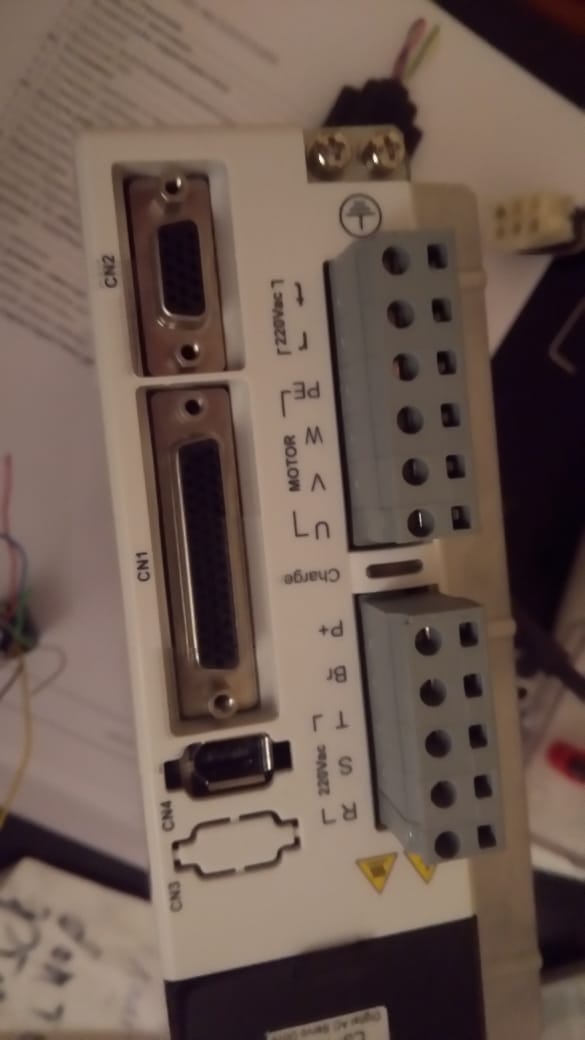

Товарищи , подскажите пожалуйста два вопроса. Первый смешной, как крепятся силовые провода вот в этом клемнике. Забавно , но вот я не понял . ))) leadshine драйвер. И второй вопрос , если перепутать 5 вольти и вывод датчика или 5 в и gnd напутать в соединении инкрементального энкодера , черевто это чем -то ? Можно , что спалить ?

Boris794 писал(а):Первый смешной, как крепятся силовые провода вот в этом клемнике. Забавно , но вот я не понял . )))
В одно отверстие вставляется провод, но вначале в другое отверстие нужно нажать тонкой отверткой чтобы клему отжать.
Примерно так
https://www.youtube.com/watch?v=MITAPXaBJlY
https://www.youtube.com/watch?v=DRvk3Gi_pVE

Спасибо!
По второму вопросу нашел ответ, прозвоном энкодеа мотора. и вот забавно, но в моих моторах, синий плюс. Вот и такое бывает вредительство
