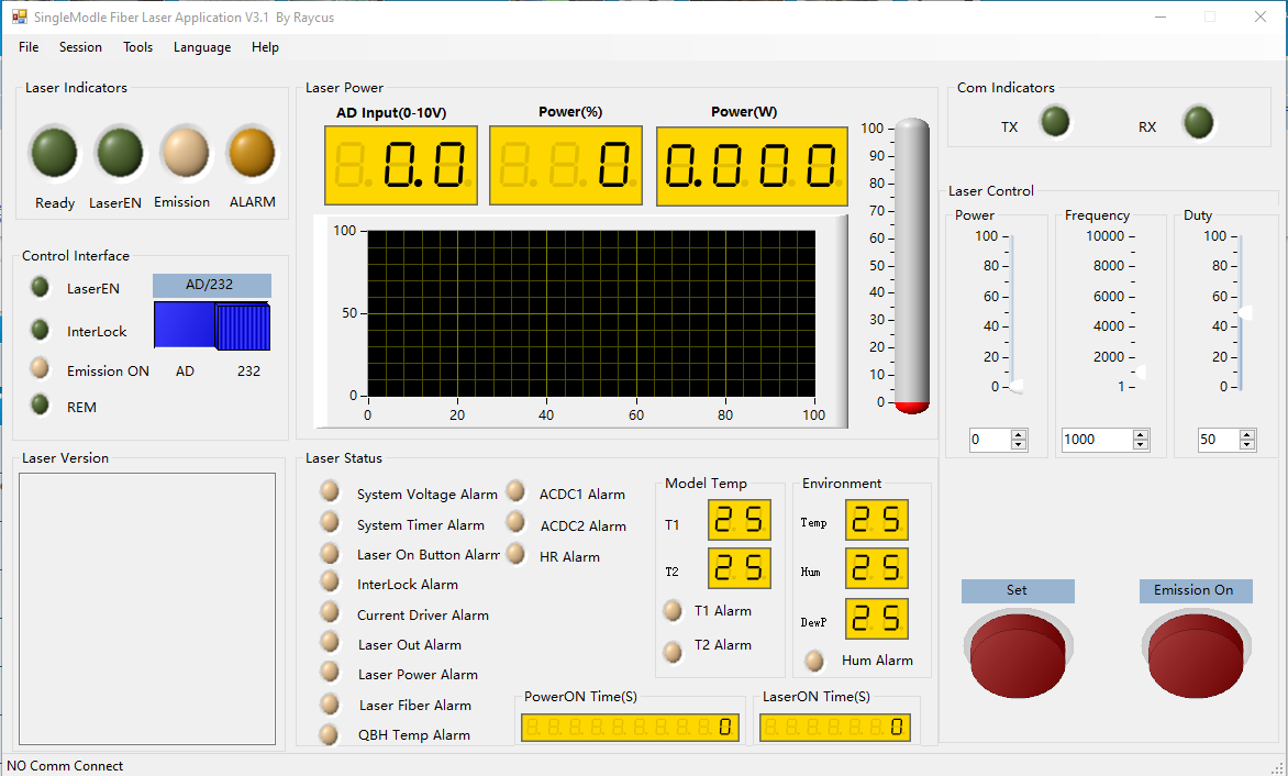

Добрый день!
сейчас запускаю такой лазер, только на 1000 Вт (rfl-c1000).
Портал самодельный на полиуритановых ремнях. Mach3, контроллер NVEM v2.0.
Запустить его смог по RS232. Для этого надо с сайта скачать программу для его настройки RaycusSingleModleAPP.
Ключ в ON, лазер - ON.
Далее управляем программой.
Решил сделать на stm32 мост для com порта. Штатная программа будет настраивать источник, там много параметров контроля, лишними не будут.
Мост будет ловить сработанный пин от NVEM и подавать как терминал команду Emission ON на источник.
