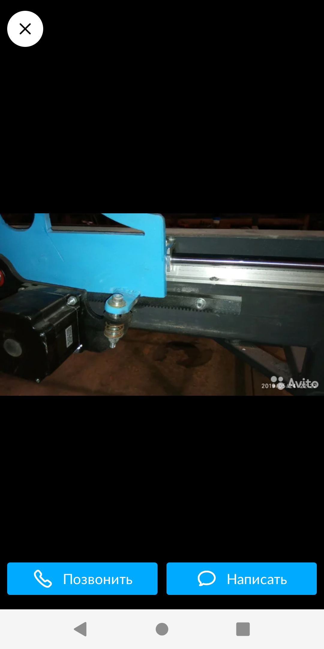

Не знаю на счёт швп, но мне кажется оно не намного дешевле рейки будет при таких размерах если не дороже.. цены не знаю. Косозубая это в идеале, я сам хотел бы, но да, ценник кусается поэтому буду ставить просто прямозубую. Но у меня фрезер по пенопласту пластику оргстеклу и прочим рекламным материалам). Был на ремнях изначально, одну ось апгрейдил на косозубую, сейчас ещё одну двойную надо бы менять. У меня на прямую движок зацепляется к рейке, но лучше использовать рем.редуктор(4-5тыс стоит у китайцев с доставкой) мощи много не бывает. Работает плавно, не знаю как будет с прямозубой, но думаю получше чем на ремнях)) я не поджимал движок хотя думал про это, вроде и так получилось выставить рейку, а вообще кто не может отфрезеровать посадку делают примерно так:
Screenshot_20200405-155913.png (3487 просмотров) <a class='original' href='./download/file.php?id=179608&mode=view' target=_blank>Загрузить оригинал (471.37 КБ)</a>
