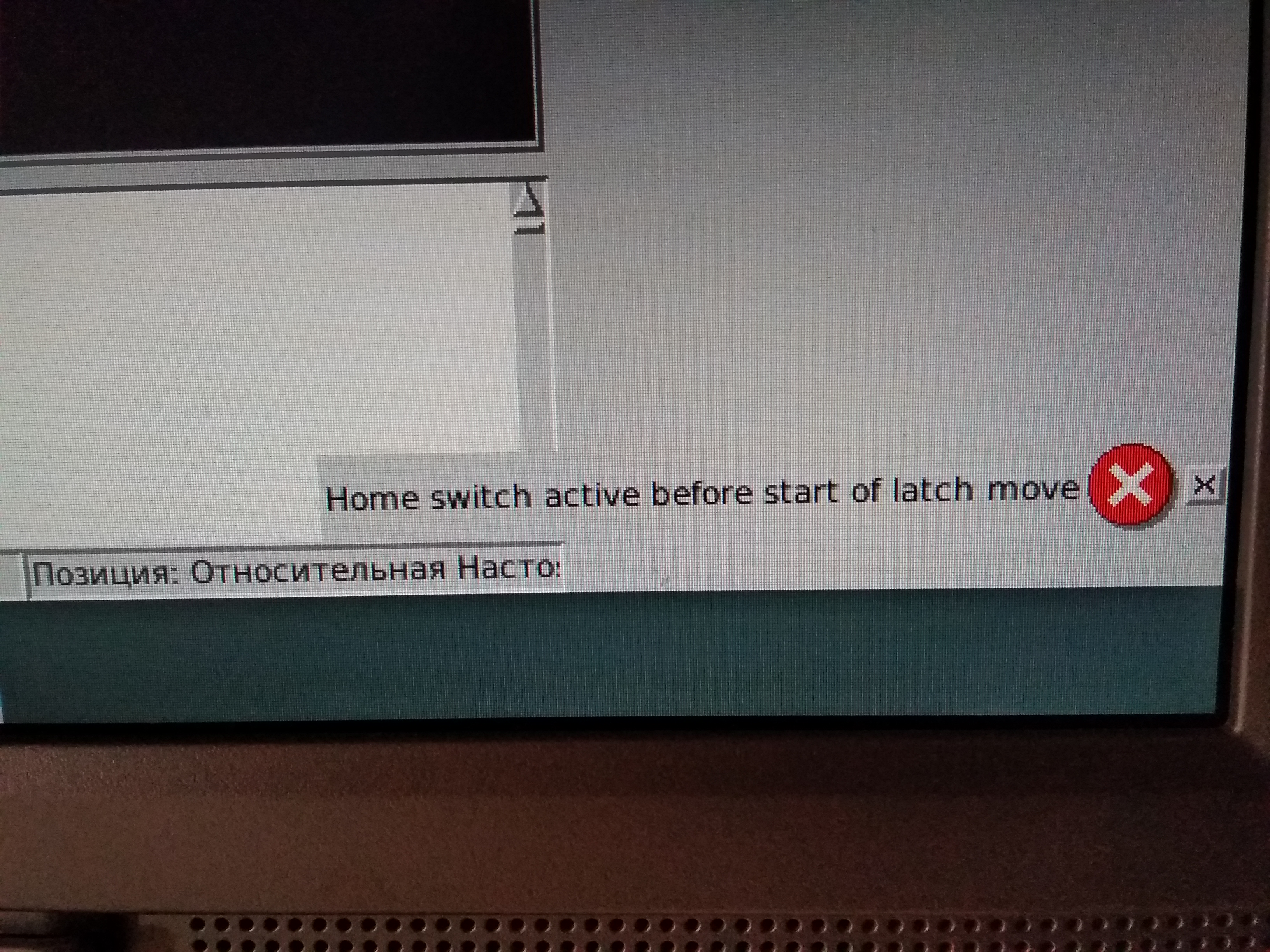

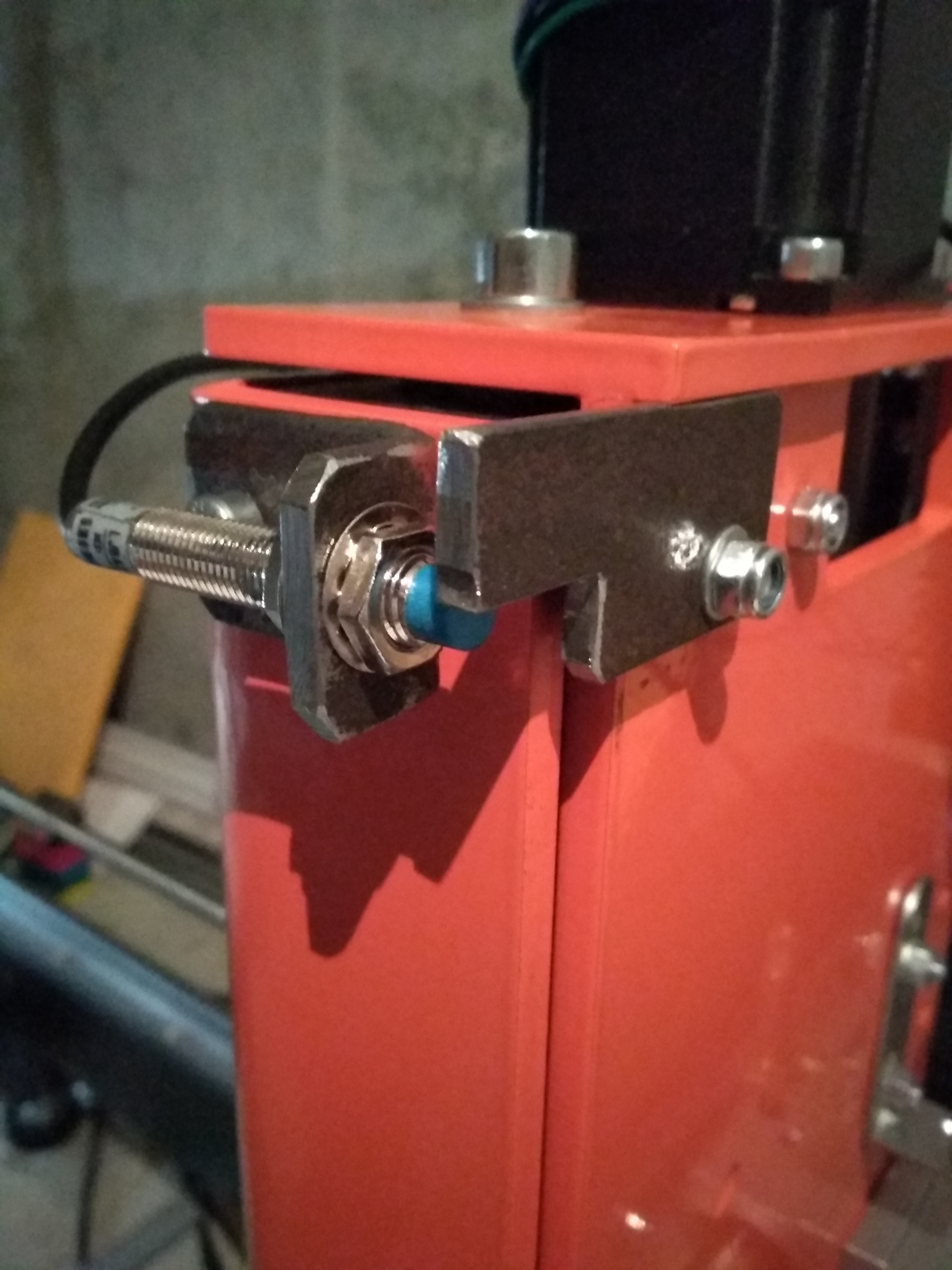

Всем привет!
Как еще назвать? "дребезг", "мерцание", частые срабатывания при хоумлении любой оси. Датчики LJ8A3-2-Z/BX: DC NPN NO
Из-за этого LinuxCNC выдает ошибку "home switch active before start of latch move" и индикатор на датчике мерцает.
Датчики одновременно и home и limit. Иногда хоуминг проходит. Лимиты работают четко.
Может слишком маленькая скорость хоуминга?

Шпиндель во время хомления включен?
Я сталкивался с подобным... при включенном шпинделе - наводки на все датчики, и при работе шпинделя - тоже мерцание индикации их сработки... Как ни странно - решилось заменой датчиков. Многое перепробывал: отдельный БП, БП с гальванической развязкой (как отдельно так и питание с платы stepmaster), кидал микрофонные кабеля КММ.. пофиг. Но как говориться - не было бы щастя, да нешасте помогло.... при хомлении Z - ось стукнула датчик и впечатала пластик в корпус.. при этом висел в постоянной сработке... после того как датчик был заменен - дефект ушел.. Заменил остальные два датчика - все стало О.К. Схемотоз у них там внутри простой, диод, три транзистора и немного рассыпухи в обвязке. Возможно где-то китайцы съэкономили..

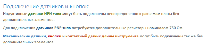

Нет, не подтянут. В инструкции к плате так и написано, что для NPN не нужен резистор.

max_ku писал(а):В инструкции к плате так и написано, что для NPN не нужен резистор
У NPN датчика открытый коллектор. В выключенном состоянии проверьте сопротивление между сигнальным пином и плюсом (есть ли привязка к плюсу на плате).

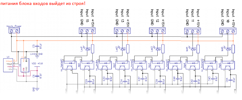

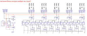

Вот часть схемы входов датчиков. Через резистор 1,5 кОм и два диода. Вроде как есть.

даже три диода
