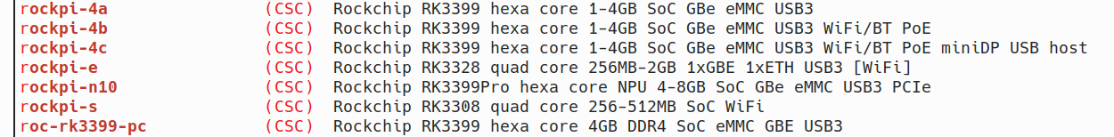

Going, такой вопрос. Вы можете создать образ linuxcnc по типу как для raspberry pi4 это сделано, только для другого одноплатника например Rock pi4? Там в linuxcnc preempt ядро вроде, для работы с mesa 7i92 хватает такого решения. Просто rpi4 сейчас стоит неадекват, а аналоги от китайцев и купить проще и цена более менее адекватная. Да и по производительности вроде неплохие показатели.
Re: Xenomai + LinuxCNC, EVL + LinuxCNC из исходников
Xenomai для меса-подобных плат не нужен. RT-PREEMPT ядра вполне достаточно. Собирается оно довольно просто. Сам уже с десяток образов насобирал. Если надо, могу подсобить. Но проверять на Rock Pi 4 будешь сам. Такой платы для тестов в наличии нет. Возможно, и у Леонида тоже.

antoxa-kylibin писал(а): ↑ Вы можете создать образ linuxcnc по типу как для raspberry pi4 это сделано, только для другого одноплатника например Rock pi4?
rockpi-XX.png (6211 просмотров) <a class='original' href='./download/file.php?id=202988&mode=view' target=_blank>Загрузить оригинал (68.78 КБ)</a>
Какая из этих нужна?

MX_Master писал(а): ↑ Такой платы для тестов в наличии нет. Возможно, и у Леонида тоже.
Михаил, доброго здоровья! Рад с тобой пообщаться.
У меня есть в наличии Orange-pi-4b с rk3399 на борту. Для этого процессора я смогу проверить.
Платы: BPI-M3, BPI-A64, OPI-PC2
Прекрасно, в ближайшее время скооперируемся и проверим ;)
