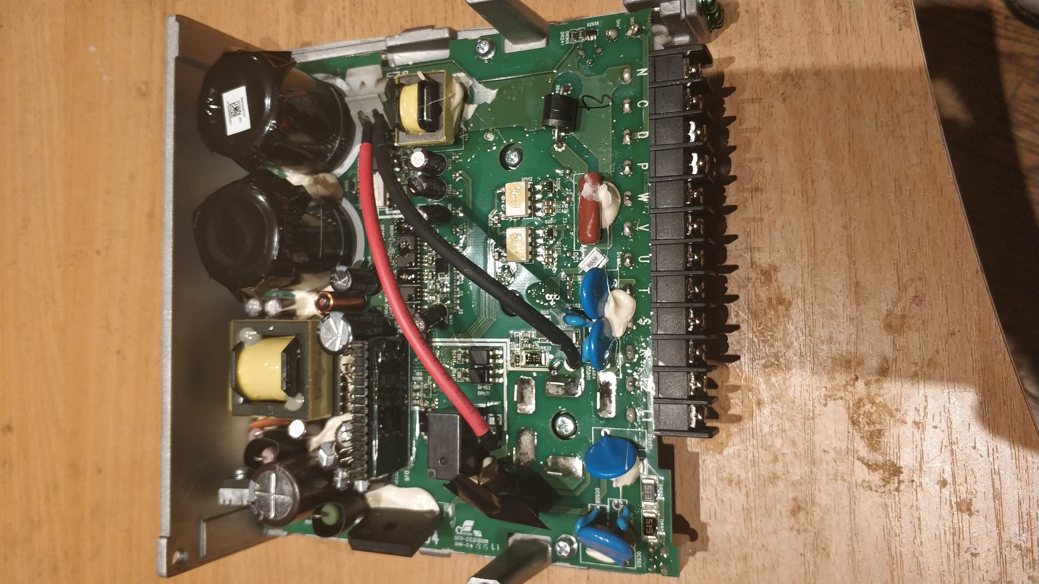

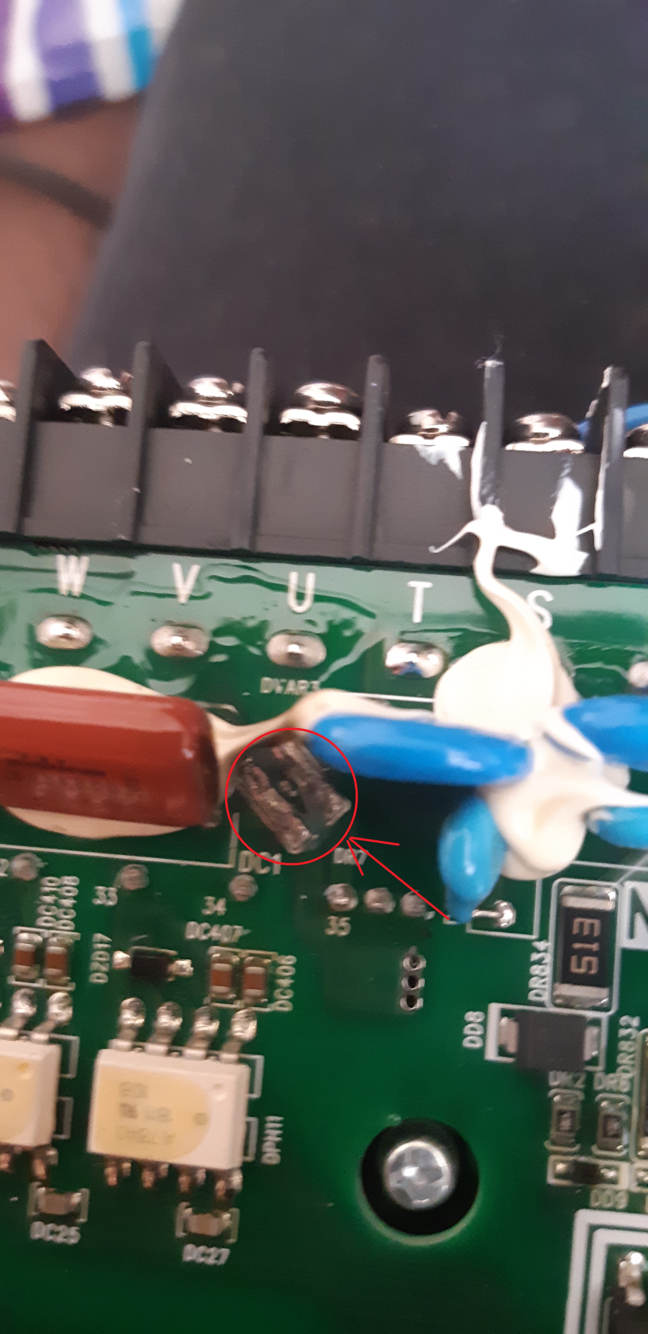

Разобрал драйвер чтобы посмотреть что бахнуло.
На фото выделил красным, что там было теперь неизвестно.

PnP
Сообщения: 33
Зарегистрирован: 15 фев 2020, 22:38
Репутация: 40
Re: Сервопривод Delta ASDA-B2
Сообщение PnP »
Там бал резистор.
IMG_20200303_214009.jpg (26030 просмотров) <a class='original' href='./download/file.php?id=179444&mode=view' target=_blank>Загрузить оригинал (3.96 МБ)</a>

PnP писал(а):Там бал резистор.
Подскажите, какой номинал резистора? На фото не могу прочесть.
Сообщения: 3310
Mehobr писал(а):бахнуло что то внутри драйвера, я чуть не оглох.
Mehobr писал(а):Подскажите, какой номинал резистора? На фото не могу прочесть.
Резистор просто так не сгорает с оглушительным звуком, это уже следствие. Проверяйте полевик, электролиты, диоды, диодный мост, дорожки.
Сообщение PnP »
Вы если на фото кликните то она в окне откроется, там есть справа внизу "загрузить оригинал" нажмите и откроется с большим разрешением.
Ну а так на резисторе написано R020 мне видится это наверно или 20ом или 2ома, ну и судя по размеру вата на два, может и больше.

xvovanx писал(а):Резистор просто так не сгорает с оглушительным звуком, это уже следствие. Проверяйте полевик, электролиты, диоды, диодный мост, дорожки.
Владимир, прав, это следствие. Вы по плате посмотрите куда от него (резистора) дорожки ведут, может он часть RC цепочки кондер прошило и на резисторе цепь замкнулась на пробитом кондере так часто бывает, вот и сгорел. Вообщем обвязку смотрите куда он шел.

Вообщем яндекс говорит "Чип резисторы 0.02 ом, маркировка R020, SMD"
PnP
Сообщения: 33
Репутация: 40
Сообщение PnP »
Как вариант можете еще тестером на прозвонке потыркать от выводов этого резистора по ножкам разъема что с винтиками.
Может на каком и зазвенит, тогда посмотрите что у вас на этом винте прикручено, может какую проводку на станке замкнуло,
вот резистор и сдох.
