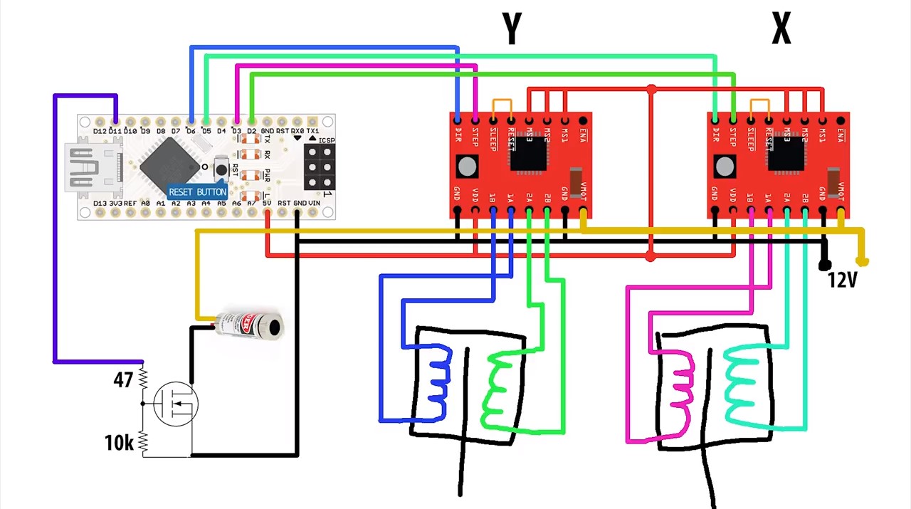

Здравствуйте, может я не в тему тут со своим вопросом, я только начинающий и у меня возникла проблема
есть ардуино нано
есть DRV8825
есть шаговики из DVD
есть лазер из DVD
скачал и прошил grbl
подскажите как собрать схему без шилда
собираю первый "станок", что бы попробовать хотя бы что оно такое а не начинать с большого

шилд уже заказан в Китае, но он не завтра придет, может месяц а может и больше ждать, а руки чешутся сейчас. саму схему подключения драйвера я находил в сети, но я сомневаюсь, что она подойдет к прошивке grbl. Уверен, нужно попасть определенными ногами драйвера на определенные ноги ардуино.
Re: проба собрать лазерный ЧПУ из двд
В чем сложность загуглить распиновку ардуино нано для залитой версии grbl?
Три оси по три пина STEP/DIR, EN общий, подключаете к драйверу, потом ШД, питание и GND arduino и БП объединяете.
Соседняя ветка

без шилда тоже можно собрать,только нужен будет полевик и 2 переменных резистора на 10кОм и 47Ом, сам по такой схеме собираюсь делать гревер, но пока что жду запчасти с поднебесной
лазерный гравер без шилда.jpg (4450 просмотров) <a class='original' href='./download/file.php?id=178927&mode=view' target=_blank>Загрузить оригинал (145.02 КБ)</a>

Я никогда не заморачиваюсь с шилдами и прочим. Следую чьей-то мудрости "используй, то что под рукою и не ищи себе другое". Вот здесь посмотри, собрано навесным монтажем и уже 3 года работает. https://3dtoday.ru/blogs/svm/project-dragon работает под МАЧем, но не проблема и ГРБЛ подключить. А здесь вариант автономного гравера на макетке. http://www.cnc-club.ru/forum/viewtopic. ... 20#p408017
