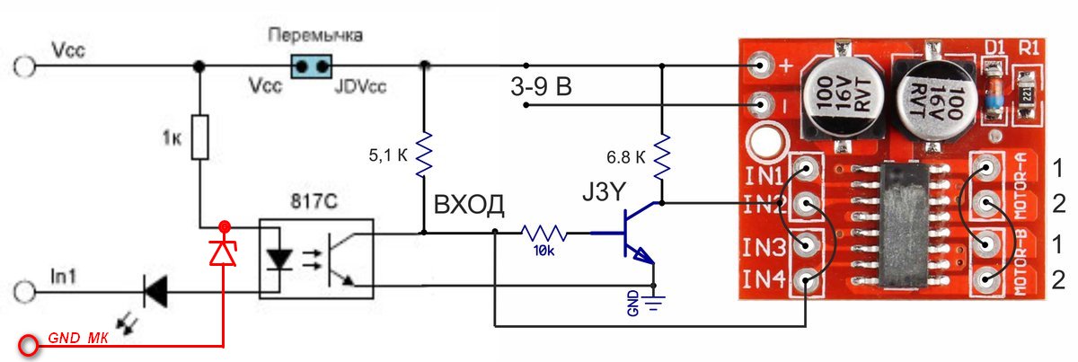

Стабилитрон на 4-5В между точкой соединения резистора 1к с диодом оптрона и общим проводом контроллера с высокой вероятностью снимет проблему. Ибо
Mamont писал(а):Если In1 (слева) подается на вход микроконтроллера, имеющий встроенные защитные диоды , то через них ток пойдет на +5в питания микроконтроллера, немного приоткрывая оптрон.

И/или резистор параллельно диоду оптрона. Он придавит слабые токи через оптрон, а в роли "стабилитрона" выступит светодиод.

Сергей Саныч писал(а):Стабилитрон на 4-5В между точкой соединения резистора 1к с диодом оптрона и общим проводом контроллера с высокой вероятностью снимет проблему
Самый понятный и простой вариант, попробую.

Замена блока реле с задержкой.jpg (9451 просмотр) <a class='original' href='./download/file.php?id=178776&mode=view' target=_blank>Загрузить оригинал (70.73 КБ)</a>
Вот такая задержка у меня реализована.
я вот такой вариант имел в виду.
Замена блока реле - 1.jpg (9439 просмотров) <a class='original' href='./download/file.php?id=178777&mode=view' target=_blank>Загрузить оригинал (74.96 КБ)</a>
Напряжение стабилизации стабилитрона не должно превышать напряжение питания МК более чем на 0,5В

Сергей Саныч, понятно, в Чип-Дип придётся пихрячить. Что нить типа 1N4732A или 1N4733A пойдет?
Ещё такой момент может это важно: У меня питание "колхоза" и "контроллера" разные. Контроллер питается от БП 12 В через L78S05 ( 5 В ), а "колхоз" от того же БП только через регулируемый LM2596S.
Последний раз редактировалось Q-starь 23 мар 2020, 13:26, всего редактировалось 1 раз.
Q-starь писал(а):Что нить типа 1N4732A или 1N4733A пойдет?
Пойдет.

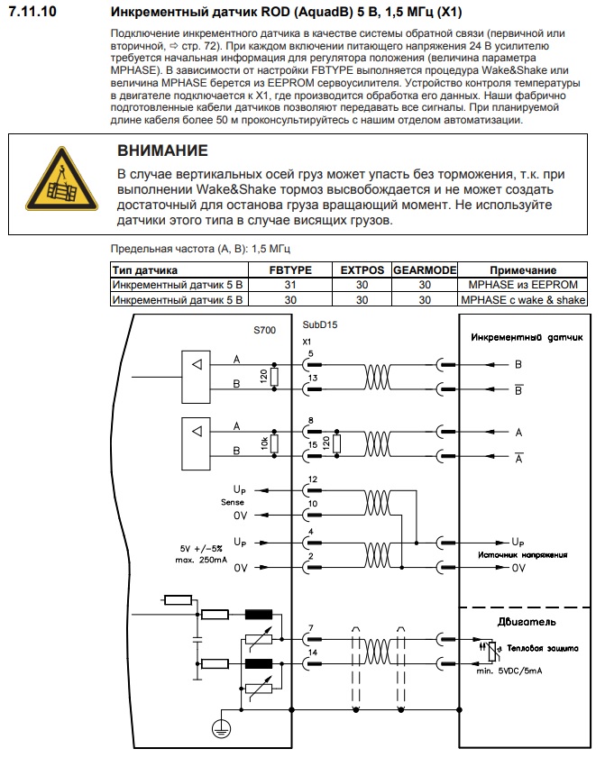

Господа, подскажите по китайским УЦИ в применении к ЧПУ.
Продают линейки, обычно 5мкм или 1 мкм, и блок ДРО к ним вместе все работает отл. А в применении к чпу? Есть сервоусилители которые принимают обратную связь с оптических линеек.
Вопрос:
по какому протоколу работают китайские DRO?
получалось подключить их к сервопакам в качестве обратной связи?
Если получалось, как работает сервоусилитель он слушает линейку или энкодер серводвигателя или и то и другое?

Feo писал(а):по какому протоколу работают китайские DRO?
ABZ.
Feo писал(а):получалось подключить их к сервопакам в качестве обратной связи?
современные драйверы позволяют это сделать, есть отдельный вход, но лично я не подключал
Feo писал(а):Если получалось, как работает сервоусилитель он слушает линейку или энкодер серводвигателя или и то и другое?
линейка - для абсолютного позиционирования, энкодер - для внутрисхемных процессов управления (задание скорости-ускорения)
ABZ.
Что-то в моем разделе возможностей обратной связи таких нет (((
обр связь.jpg (9245 просмотров) <a class='original' href='./download/file.php?id=178999&mode=view' target=_blank>Загрузить оригинал (175.94 КБ)</a>

Feo писал(а):Что-то в моем разделе возможностей обратной связи таких нет (((
подключайте напрямую сигнал с линеек прямо в DRO. 99% линеек работают именно так. Исключения есть, но вряд ли они Вам попадутся. Это выдающие синусный сигнал или какой-нить код, понятный только работающему с ними специфичному контроллеру.
Как такового протокола передачи ABZ не существует. Первое попавшееcя объяснение ABZ - https://darxton.ru/blog/ob-enkoderakh/
скорее всего это ROD.

UAVpilot писал(а):скорее всего это ROD.
на странице мануала у него так и сказано.

Похоже на то, что надо?
обр связь2.jpg (9209 просмотров) <a class='original' href='./download/file.php?id=179020&mode=view' target=_blank>Загрузить оригинал (176.48 КБ)</a>

Feo писал(а):Похоже на то, что надо?
да. А и В нарисованы дифференциальными парами. Такое подключение востребовано для помехоустойчивости. Если у Вас на линейке они будут представлены только одиночными сигналами, не расстраивайтесь, это нормально.
