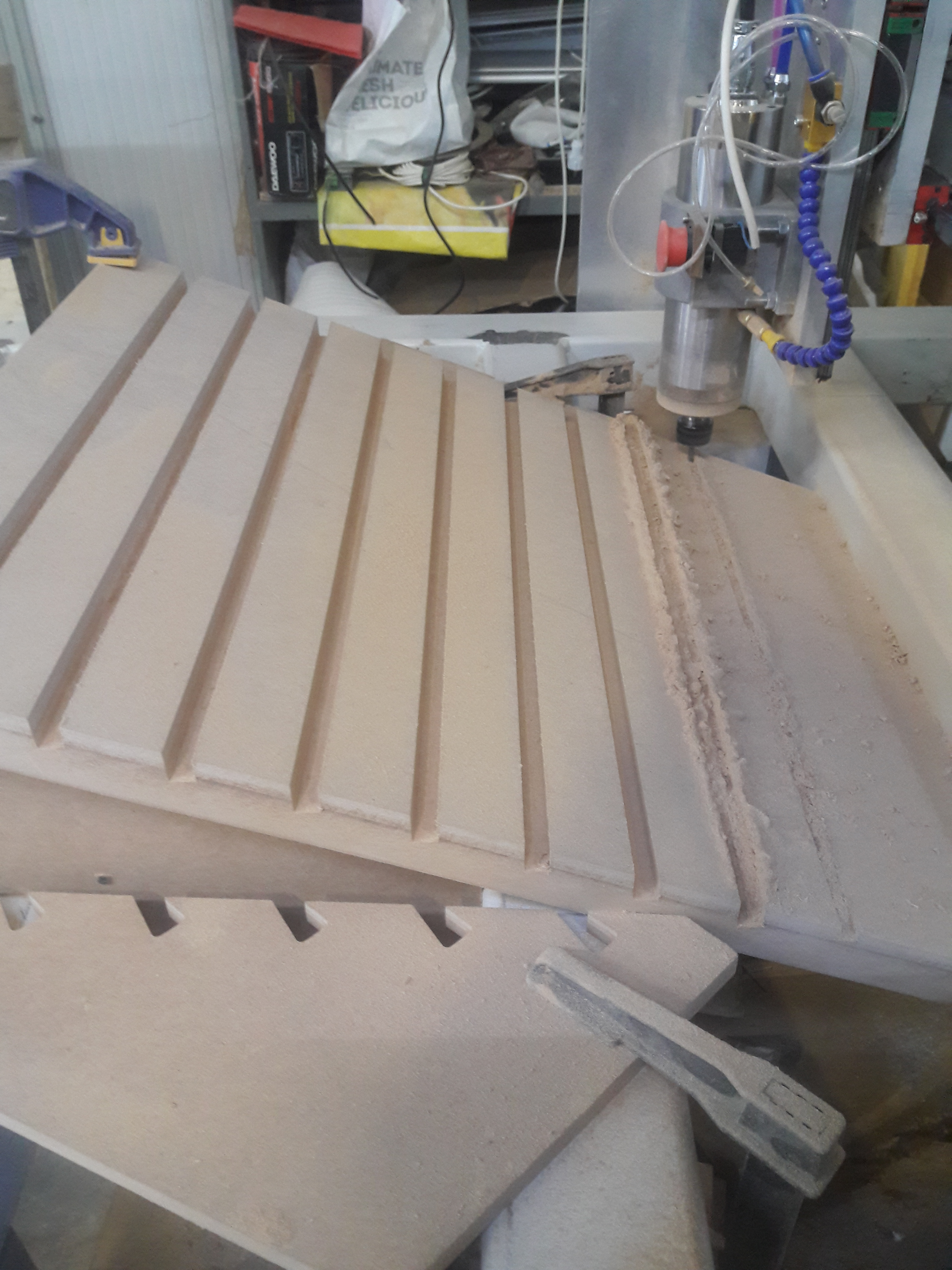

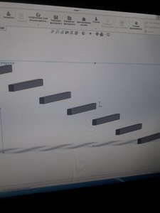

Добрый день ! Есть потребность нарезать пазы лесенкой в наклонной поверхности и ни как не въеду как это сделать с помощью Арткама .Подскажите направление кто знает ,если не в тягость конечно !Моих мозгов хватило каждый паз рассчитывать по очереди ,как 2D выборка ,выставляя начальную и конечную глубину резания .Завтра проверю .

гражданинъ писал(а):Добрый день ! Есть потребность нарезать пазы лесенкой в наклонной поверхности и ни как не въеду как это сделать с помощью Арткама .Подскажите направление кто знает ,если не в тягость конечно !
Дерево или металл?
Резать в один заход на всю ширину и глубину или в несколько?

Если уточню ,это что то изменит ?Интересует стратегия.

гражданинъ писал(а):Если уточню ,это что то изменит ?Интересует стратегия.
Согласен. Лучше оставим как есть. Без уточнений.

Ну что же, выбранная мной стратегия оказалась вполне себе жизнеспособной ,только надо 8ку фрезу вместо 6ки ,обработку по контуру на всю глубину паза и оптимизировать переходы . Всем спасибо !
