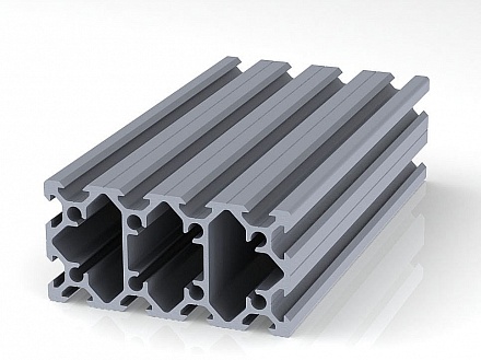

Всем привет!
Наткнулся тут на такой профиль и теперь мучает вопрос, нормально ли в таком профиле нарезать резьбу в этих полуотверстиях, будет ли это держаться должным образом?

зависит от размера резьбы. чтобы нормально держало, нужно 4 полных витка минимум.

Судя по не замкнутым контурам - изначально проектировалось под саморезы.

а, я тормоз. подумал про дырки со стороны пазов.
в полуотверстиях вполне можно нарезать резьбу, держать будет.
