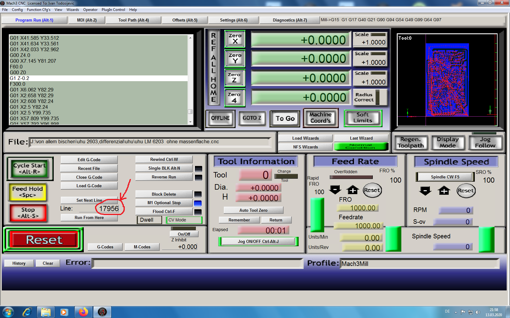

Всем доброго времени суток. Помогите пожалуйста в англ. интерфейсе MACH3 настроить отображение строк (слева строки по порядку), никак не могу найти где включить эту опцию.
1.png (3984 просмотра) <a class='original' href='./download/file.php?id=178223&mode=view' target=_blank>Загрузить оригинал (74.42 КБ)</a>

А вот этого мало,ну или программу сразу с номерами строчек из Постпроцессара?
mach3.png (3965 просмотров) <a class='original' href='./download/file.php?id=178225&mode=view' target=_blank>Загрузить оригинал (560.36 КБ)</a>

Спасибо, но это не совсем то что нужно. Подскажите если знаете как все-таки сделать, чтобы строки нумерации прямо в окне с G-code отображались (как в видео).

veremin, нумерацию показывать надо? Дык кликай в окне с кодом, они по двойному клику включаются выключаются...

Двойной щелчок по зелёному полю с g кодом. Как-то так. Точно не помню.

Спасибо всем кто помог с решением вопроса, двойной клик в окне с g-кодом, включаются - выключаются строки нумерации.
