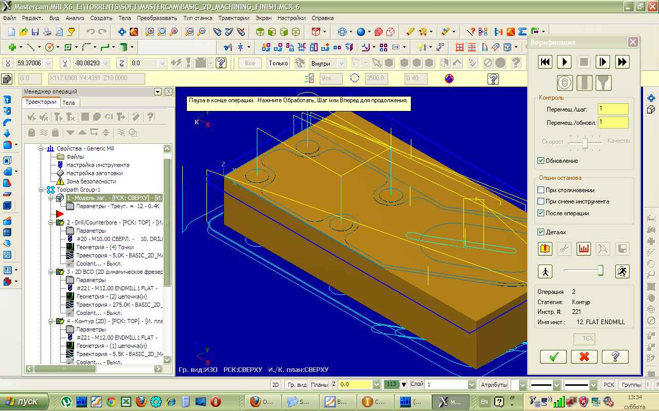

задавал. это вообще пример с курса по мастеркаму. там в свойствах станочной группы задана прямоугольная заготовка с каркасной прорисовкой. поменял на тело, на рисунке вижу полупрозрачную заготовку, но самой фрезы и как снят материал не вижу.
mx6_2.jpg (4485 просмотров) <a class='original' href='./download/file.php?id=10980&mode=view' target=_blank>Загрузить оригинал (130.83 КБ)</a>
Здесь видно, что заготовка задана и прорисована, но снятого материала не видно.

sslobodyan писал(а):на рисунке вижу полупрозрачную заготовку, но самой фрезы и как снят материал не вижу.
где то есть менять прозрачность материала.
