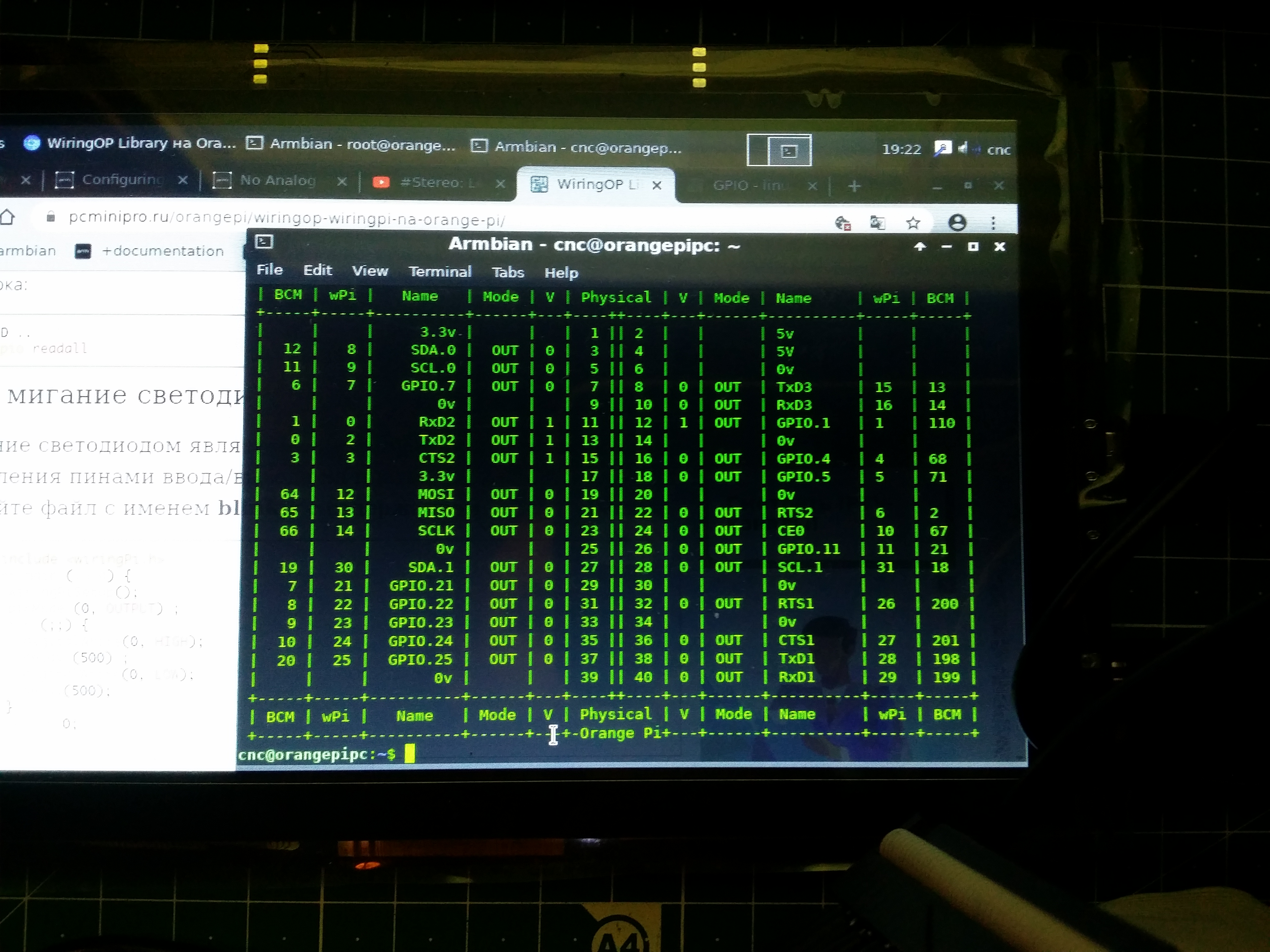

Подскажите, кто понимает в этом.
Проверяю выводы Orange Pi PC по этому методу.
Тиражировал пример для каждого пина и тот, который отвечает за MISO (13) физический вывод 21 не загорается светодиод (27 - физический 36 случайно был пропустил, но исправил код.
Нерабочий пин, или я его не верно назначил, или я чего-то не знаю?
Если, что, то я только осваиваю...
(может кто знает куда смотреть схема и даташит на Orange Pi PC)
P.S.: Даже не знаю, как остановить моргалку, нужно перезагружаться.

Сообщения: 2477
Вообще подобные пины дергать надо аккуратно изучив вопрос. Их может хотеть какая-нибудь программа системная например. Это пины SPI, I2C, UART. Вот те которые помечены чисто GPIO можно дергать спокойно.
Чтобы остановить моргалку надо либо остановить программу либо перекрыть ее другой программой с остановкой блинка. Вообще если я что-то понимаю ваша программа должна последовательно зажечь все светодиоды на всех портах IO и также последовательно их потушить после чего завершиться. А, понял, наверное for (;;) делает бесконечный цикл. Обычно он так не используется. Достаточно выйти из программы нажав ctrl+c. Кстати интервал 0.5с между соседними светодиодами (если конечно делай работает в мс).
И я бы не советовал так делать - вдруг светики будут на всех портах... Сжечь процессор совсем несложно.

nevkon писал(а):Вообще подобные пины дергать надо аккуратно изучив вопрос.
nevkon писал(а):И я бы не советовал так делать - вдруг светики будут на всех портах... Сжечь процессор совсем несложно.
Изначально делалось все этим способом и получил кучу ошибок. Ну моя не понимать Linux ещё, а проверить надо. По этому перешел на другой метод. Не знаю как ещё можно проверить gpio пины.
nevkon писал(а):Их может хотеть какая-нибудь программа системная например. Это пины SPI, I2C, UART.
Если я верно понимаю, то доставку можно спокойно подтверждать?
nevkon писал(а):Чтобы остановить моргалку надо либо остановить программу либо перекрыть ее другой программой с остановкой блинка. Вообще если я что-то понимаю ваша программа должна последовательно зажечь все светодиоды на всех портах IO и также последовательно их потушить после чего завершиться. А, понял, наверное for (;;) делает бесконечный цикл. Обычно он так не используется. Достаточно выйти из программы нажав ctrl+c.
Я ещё не шарю в этом. Благодарю за подсказки, Буду пробовать.
nevkon писал(а):Кстати интервал 0.5с между соседними светодиодами (если конечно делай работает в мс).
Так получается.

xenon-alien писал(а):Их может хотеть какая-нибудь программа системная например. Это пины SPI, I2C, UART.
Если хочешь проверить именно этот пин на работу, то прошей какую-нибудь дуньку по SPI. Или хотя бы прочитай сигнатуру. Без этого пина обмена не будет.

nevkon писал(а):Если хочешь проверить именно этот пин на работу, то прошей какую-нибудь дуньку по SPI. Или хотя бы прочитай сигнатуру. Без этого пина обмена не будет.
Если бы ещё знать, как это делается (использовать SPI на самой OPi PC)... Нужно будет погуглить... только блин времени не хватает.
Видел, что какие-то дисплеи можно к нему подключить... (есть у меня парочка, нужно посмотреть, по какому "протоколу" работают - шине)

Буду благодарен за ссылку, кто таким уже занимался. (поверить то надо)
Заметил, что тот, который по SPI даже не проверял (не распечатанный), не знал как...
А второй проверил с ардуинкой.
