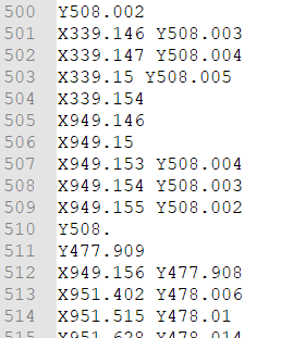

Блин я в упор не понимаю такого поведения! Как это исправить??
https://www.youtube.com/watch?v=zlHy7NEiCtg
Версия mycnc 1.88.3134
Удар происходит после строки 505

Да всё в общем-то понятно.
В g-коде идет скругление с очень маленькими отрезками. Причем имеются еще длинные отрезки под малым углом...
Планировщик у контроллера mycnc похоже не умеет корректно снижать скорость даже на таких простых программах, печально.

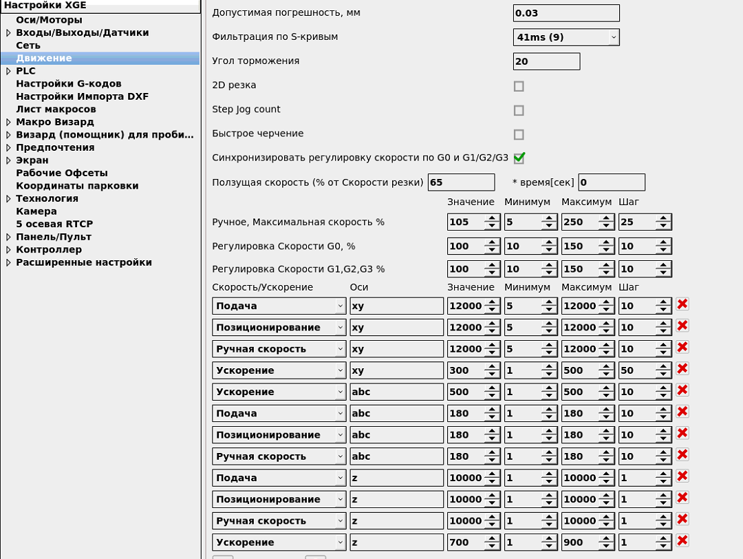

niksooon писал(а):а что не так? а то совершенно непонятно сути вопроса......
На углу идет удар. Станок резко останавливается и меняет направление. Такое ощущение, что параметры ускорения игнорируются и считается ускорение бесконечно большое

Sagoth писал(а):На углу идет удар. Станок резко останавливается и меняет направление. Такое ощущение, что параметры ускорения игнорируются и считается ускорение бесконечно большое
В окне визуализации увеличь по-максимуму в районе 504-506 кадров и увидишь микро-скругление угла.

Сообщение niksooon »
Попробуй угол торможения в настройках 90 гр ( и поэкспериментируй со значениями в меньшую и большую сторону)
для тебя может и костыль , но заставлять "оттормаживать " станок в углах траектории с "переломом " от 20-ти градусов смысла не вижу..........

Сообщение Sagoth »
niksooon писал(а):Попробуй угол торможения в настройках 90 гр ( и поэкспериментируй со значениями в меньшую и большую сторону)
Спасибо. Поставил пока 60 градусов. Конкретно этот угол прошел без удара, но не так гладко, как другие углы.. Будем наблюдать.
Остальные настройки, которые до таблицы со скоростями, нормально выставлены?
Остальные настройки вполне вменяемые , но угол 90 из личных наблюдений был-бы предпочтительнее, ...............

Сообщение Sagoth »
niksooon писал(а):Остальные настройки вполне вменяемые , но угол 90 из личных наблюдений был-бы предпочтительнее, ...............
И на не сильно мощных шаговиках? У меня портал весит (с опорами и всем-всем) примерно 200кг, а моторы всего по 40кг

Re: Контроллеры myCNC
G-code не Арткам случайно генерировал?
сдается что Арткамом, он таки умеет десяток-другой строк с перемещениями в пару -тройку микрон в код встроить.........
Sagoth писал(а): И на не сильно мощных шаговиках? У меня портал весит (с опорами и всем-всем) примерно 200кг, а моторы всего по 40кг
у меня три станка с муснс и один из них на шаговиках и ни разу проблем не наблюдал ,так что смело пробуй. Допустимую точность если не критично тоже можно загрубить -будет ездить по плавнее.......
niksooon писал(а):сдается что Арткамом, он таки умеет десяток-другой строк с перемещениями в пару -тройку микрон в код встроить.........
У меня с арткамом так же, только у меня он наоборот, плавно очень на поворотах ездит. Надо в код дуг добавить, тогда станок совсем по другому работает
Попробуйте другой постпроцессор использовать, в котором бы код с применением дуг выводился
