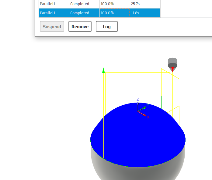

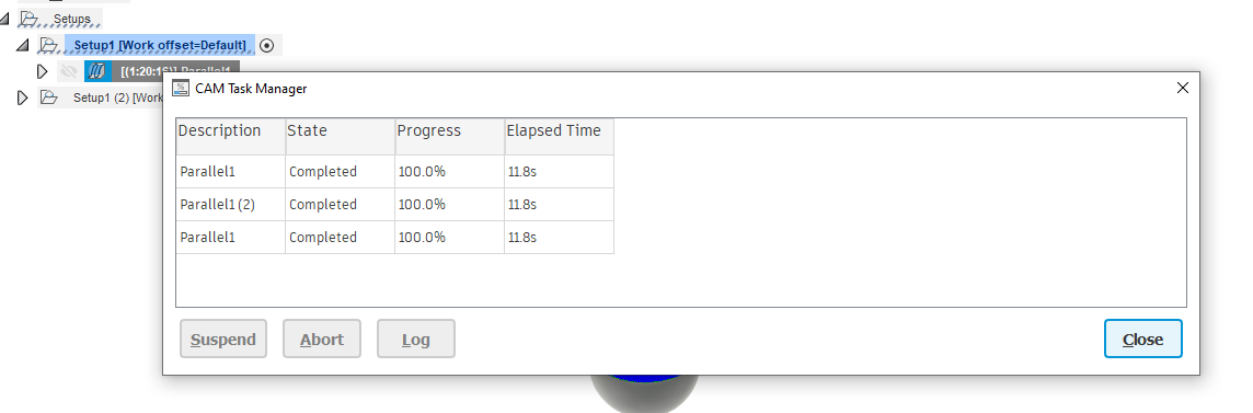

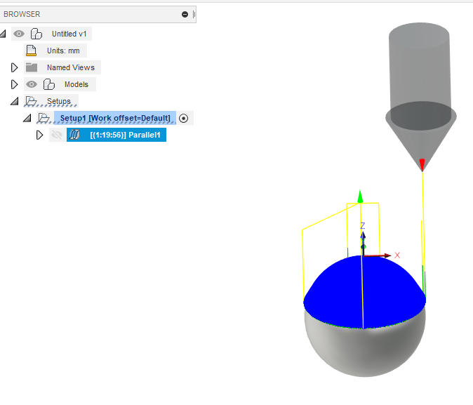

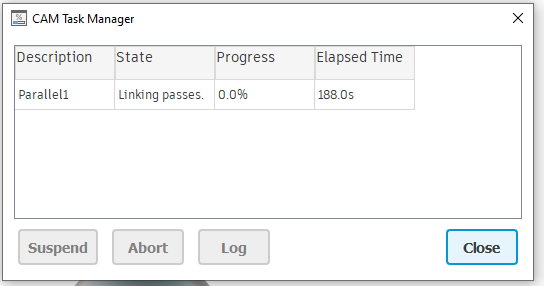

шпиндель писал(а):в общем, Фузя точно не любит конусные фрезы...вот пример , все параметры фрезеровки идентичны но фрезы разные...разница в скорости просчёта траектории в 35 раз :shock: :cry: :pssdoff: :evil: :cry:
ради интересак посчитал сферу 20мм конусной фрезой из скриншота - шаг сотка с добавленными перпендикулярными проходами 188 секунд рассчета. Странно что все 12 ядер работают при этом, может устроить тест сборок компов для сравнения и выбора ? ну а сферической даже подумать не успел - что-то около 3-х секунд

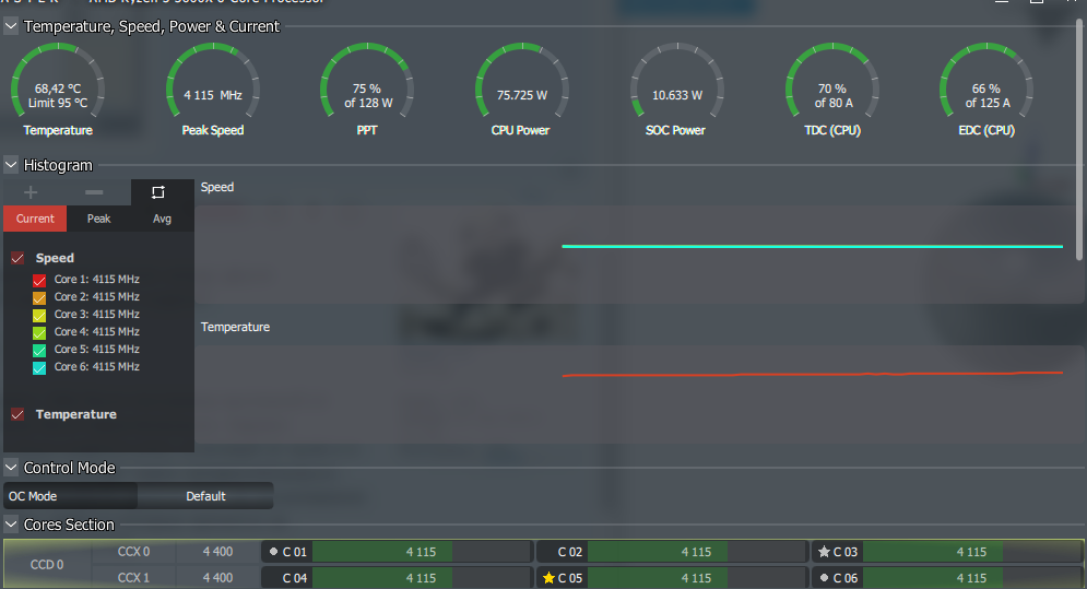

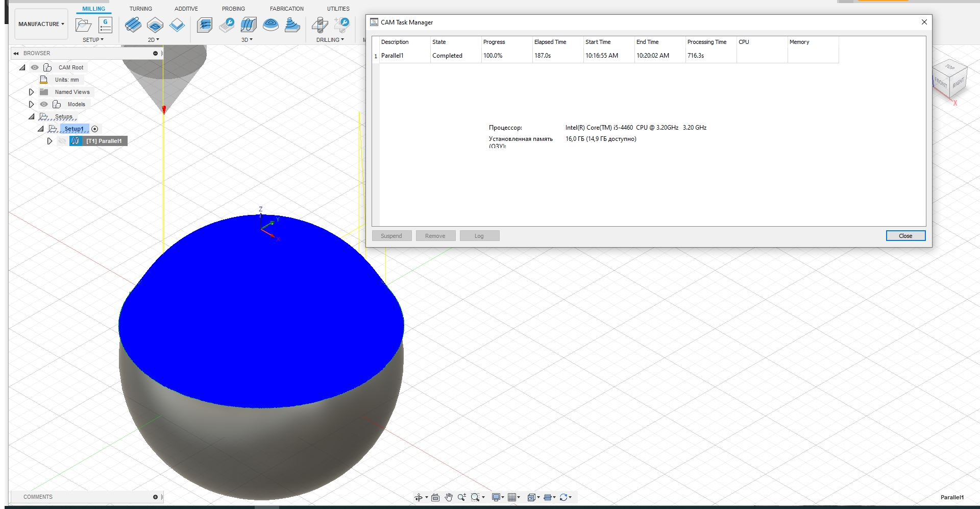

Smlua писал(а):ради интересак посчитал сферу 20мм конусной фрезой из скриншота - шаг сотка с добавленными перпендикулярными проходами 188 секунд рассчета
и как это понять ? :thinking: ...сделал также , сфера 20 мм с добавленными перпендикулярными 187 сек ...параметры компа на скрине
10648.jpg (7030 просмотров) <a class='original' href='./download/file.php?id=177818&mode=view' target=_blank>Загрузить оригинал (761.95 КБ)</a>

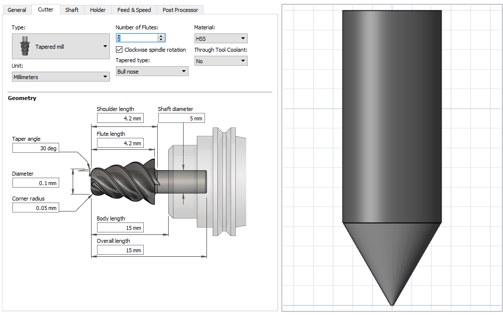

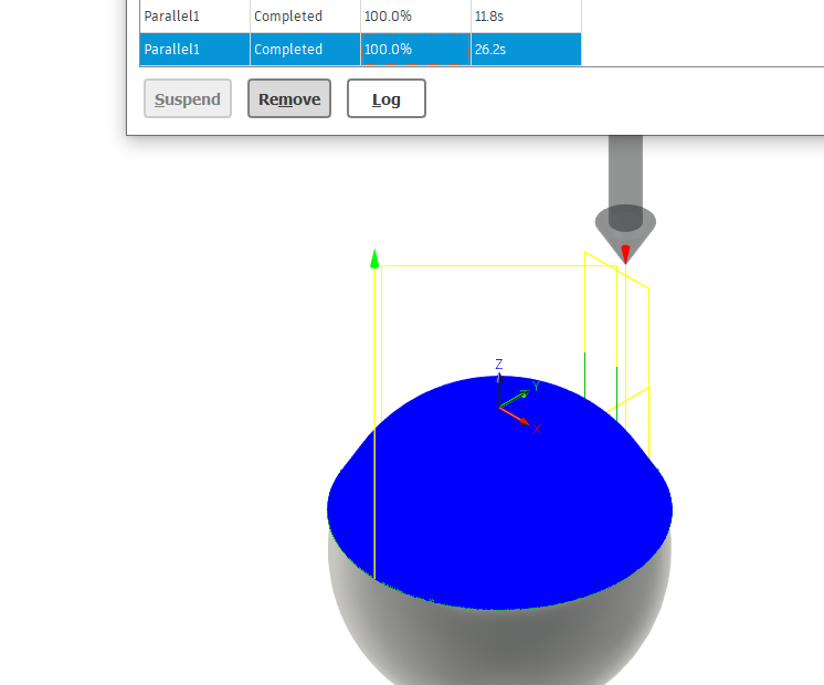

ну вот еще тогда интересный прикол -фреза конусная конус не "грибком", а как гравер время изменилось довольно сильно при тех же параметрах

вот внимание на геометрию врезы - точнее на державку
Аннотация 2020-03-08 101610.png (7018 просмотров) <a class='original' href='./download/file.php?id=177821&mode=view' target=_blank>Загрузить оригинал (31.14 КБ)</a>
Аннотация 2020-03-08 101717.png (7018 просмотров) <a class='original' href='./download/file.php?id=177822&mode=view' target=_blank>Загрузить оригинал (37.82 КБ)</a>

Smlua писал(а):ну вот еще тогда интересный прикол -фреза конусная конус не "грибком", а как гравер время изменилось довольно сильно при тех же параметрах
а точные параметры фрезы какие ?

Сообщение Smlua »
так
Аннотация 2020-03-08 105317.png (7002 просмотра) <a class='original' href='./download/file.php?id=177826&mode=view' target=_blank>Загрузить оригинал (84.48 КБ)</a>

Вообще параллельной такие вещи делать не совсем правильно, спиральной лучше.
шпиндель
Сообщения: 1696
Репутация: 901
Откуда: Бологое
Re: Fusion 360
Сообщение шпиндель »
при таких параметрах фрезы 134 сек... :thinking:

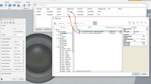

сделал тестовую детальку в этой теме, собственно ради чего и обновлял комп, это очень примитивная копия детали, но тем не мение она тоже заставит комп поработать, пробуйте и тестируйте. Сфера это скучно и просто ))

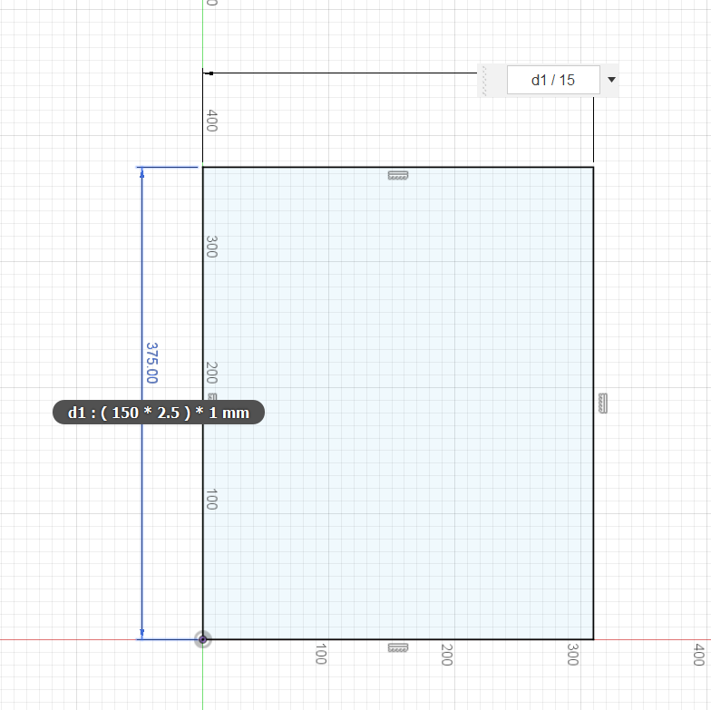

А нет ли в F360 возможности использовать управляемые (driven) размеры в качестве параметра?
Гугл выдал такой вопрос в autodesk, заданный в 2016г, но более ничего. Функция-то удобная и наверное не сложная во внедрении.
А то потребовалось отложить условно 1/15 от длины отрезка... Вручную вычислить можно, но у меня сразу все редко в окончательных размерах бывает.
Может, уже внедрили, а я не вижу?
Re: Fusion 360
В солиде можно формулами вводить, допустим длина этого отрезка равно размер отрезка А минус 4 мм, думаю тут так же, через знак =
Пы сы, сам не проверял пока
hmnijp
Сообщения: 1553
Репутация: 542
Откуда: Ульяновск
Re: Fusion 360
Сообщение hmnijp »
Argon-11 писал(а):А нет ли в F360 возможности использовать управляемые (driven) размеры в качестве параметра?
Есть конечно, здесь хорошая сквозная параметризация. когда нужно 1/15 отрезка - при активном поле ввода размера кликаешь на размер этого отрезка, он впишет в поле эту переменную, а потом дели её на 15. ( напр d36/15) Там все мат операции есть, и пи, и логарифмы синусы mod div и тп. самое главное - соблюдать пунктуацию и не забывать что он учитывает и ругается на несоответствие итогового типа переменной (мм, м, градус)
Аннотация 2020-03-23 154019.png (6512 просмотров) <a class='original' href='./download/file.php?id=178779&mode=view' target=_blank>Загрузить оригинал (38.74 КБ)</a>

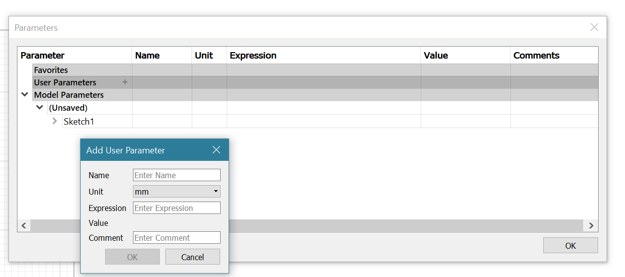

Так же есть таблица пользовательских параметров, где можно изначально написать переменные и на них ссылаться, а так же редактить существующие -> modify -> change parameters
