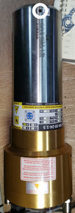

что это за тайваньский шпиндель такой? фото маркировки можно? или просто марка модель.

frezeryga писал(а):что это за тайваньский шпиндель такой? фото маркировки можно? или просто марка модель.
Подозреваю GDL80-20-24Z/1.5 от Hanqi :D
Шпиндель: ETLP80-20-24-1.5

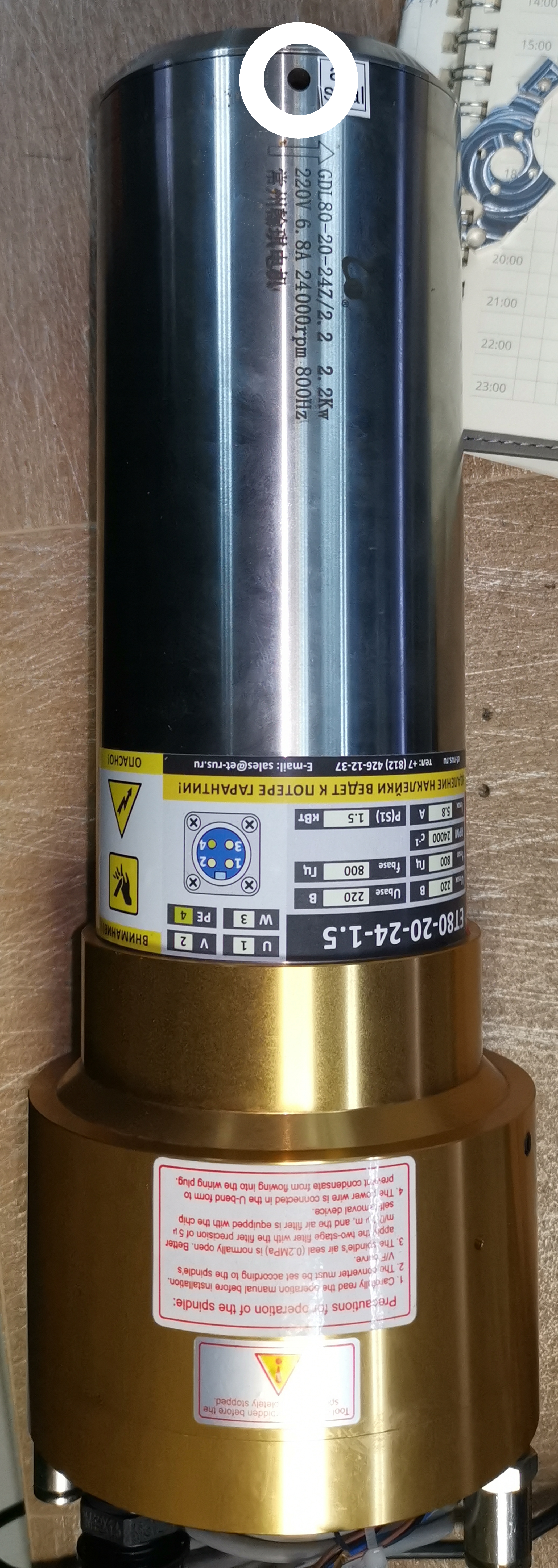

EetTech писал(а):Шпиндель: ETLP80-20-24-1.5
Как и предполагалось, шпиндель китайский, GDL80-20-24Z/1.5 от Hanqi
Крепление сделано не правильно!!! Зона крепления:
Судя по всему и поддув для защиты подшипников не подключен на станке. Да, уж....
Наделся узнать о новом писке моды про комбинированную воздушная/жидкостная систему охлаждения шпинделя.

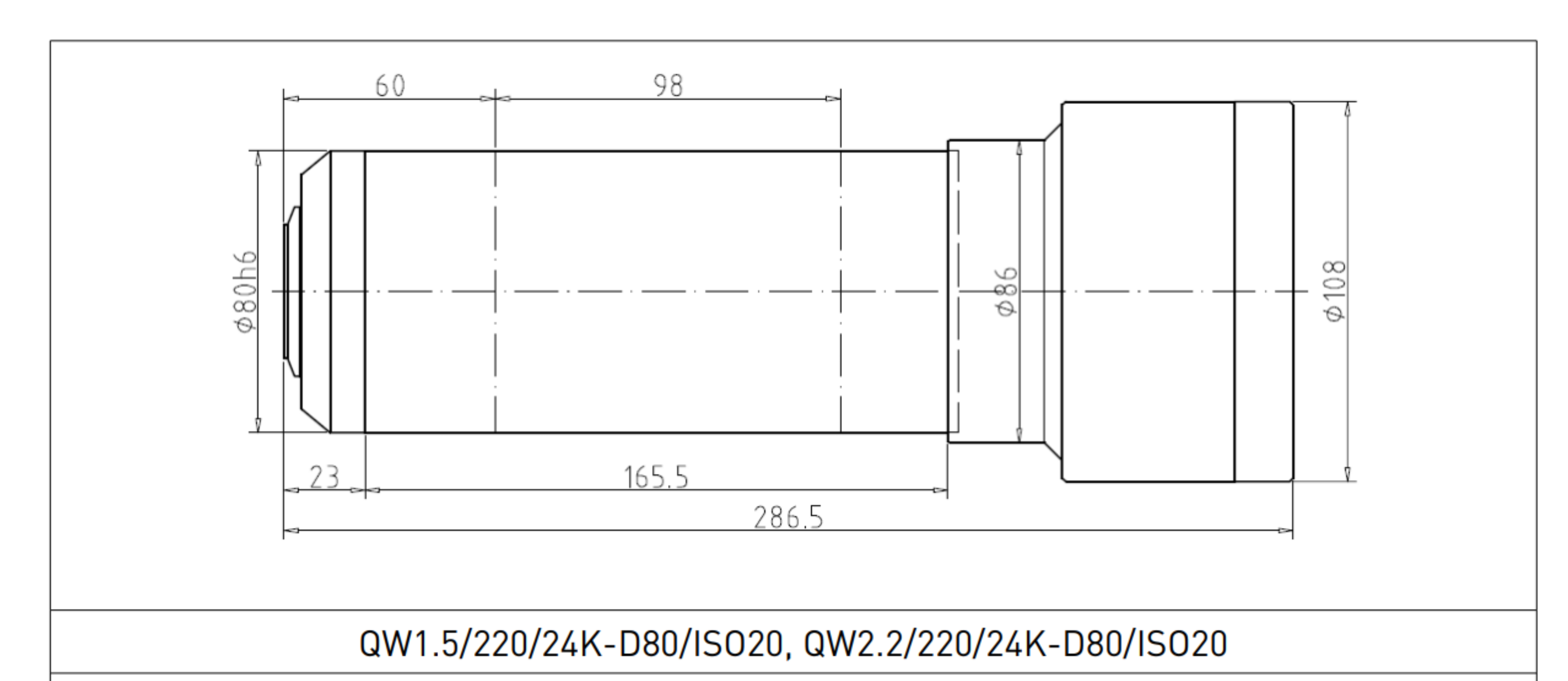

Благодарим за замечание. Несмотря на чертеж другого изделия, который Вы предоставили, мы предполагаем, что конструкции китайских\тайваньских шпинделей идентичны, в бюджетном сегменте. Установленный в консоль нашей конструкции шпиндель, возможно, будет функционировать некорректно, но, пройдя испытания и проведя тестовую обработку изделий можем сообщить, что нареканий по системе не выявлено.

Вот конкретный вопрос - как подключен порт, обозначенный номером 5?
EetTech писал(а):Установленный в консоль нашей конструкции шпиндель, возможно, будет функционировать некорректно, но, пройдя испытания и проведя тестовую обработку изделий можем сообщить, что нареканий по системе не выявлено.
Тестовая обработка может быть не продолжительна и не соответствовать работе у клиента, а неправильное, не соответствующее рекомендациям производителя, крепление шпинделя может сильно ограничить его ресурс. Причем, это может быть не выгоно вам самим в случае гибели во время гарантийного срока (хотя можно списать на неправилную эксплуатацию :hehehe: ) И, кстати, некрасиво лукавить по поводу тайваньского шпинделя.
EetTech писал(а):Несмотря на чертеж другого изделия
Вот из мануала чертеж - https://cloud.mail.ru/public/7n6y/VEzqaShyU

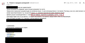

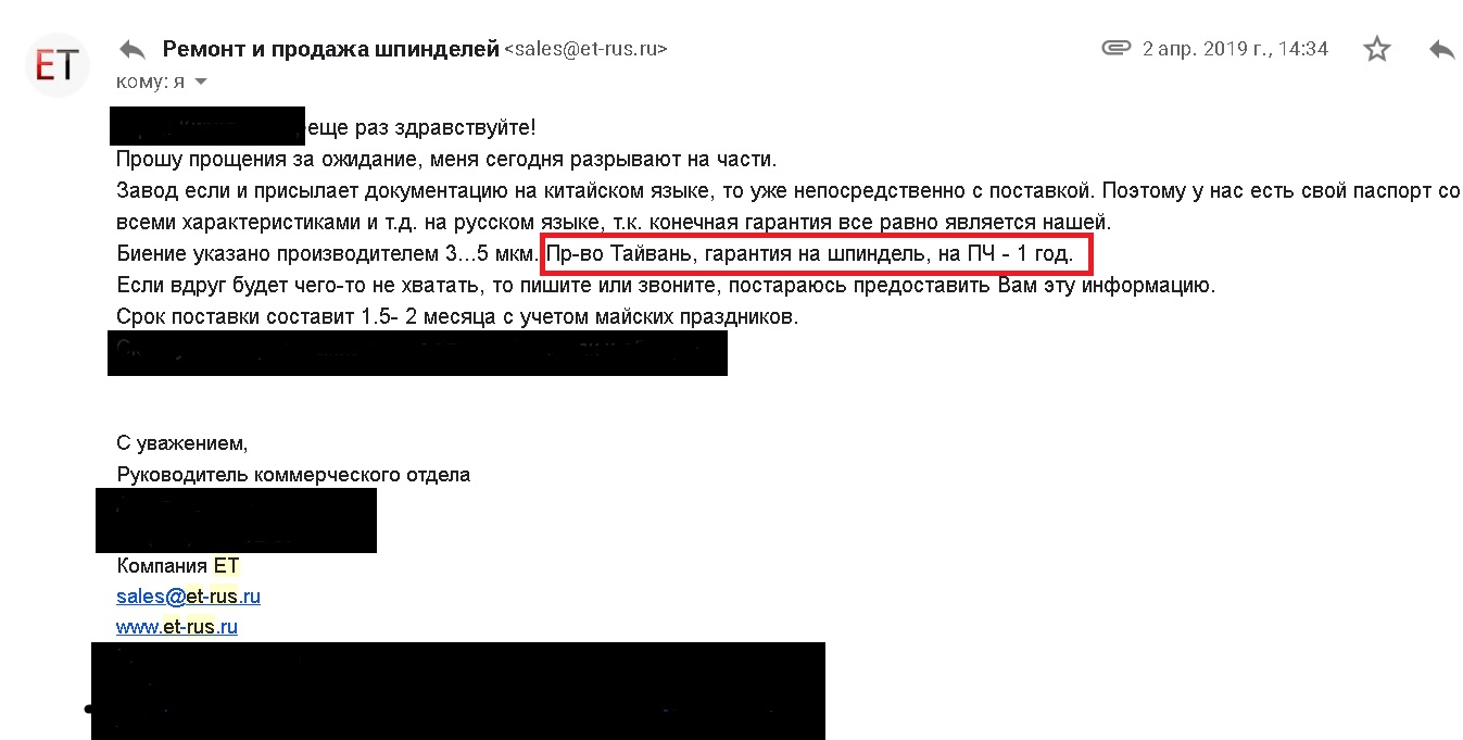

Мы не лукавили, а лишь назвали марку прибора и страну происхождения, исходя из информации, предоставленной поставщиком. Так же за замечание мы выразили благодарность.
Да, чертеж из мануала, но теперь не на ту модель изделия. Прикладываем чертеж из мануала конкретно с моделью под вариацию 1.5 кВТ шпинделя, который установлен в настоящей момент на текущем исполнении консоли.
Ответ на вопрос о производителе мы формировали на этапе заказа комплектующих. Скриншот в приложении.

Re: [Продам] Станки с ЧПУ
и вы этим врунам верите? они тупо стирают шкуркой маркировку с китайского шпинделя и наносят свою лазером :lol: и пишут что аля тайвань. вы похоже вообще не в теме поскольку связались с самыми отбитыми и упоротыми конторами в виде пурелоджик и ет рус которые работают на лоха.

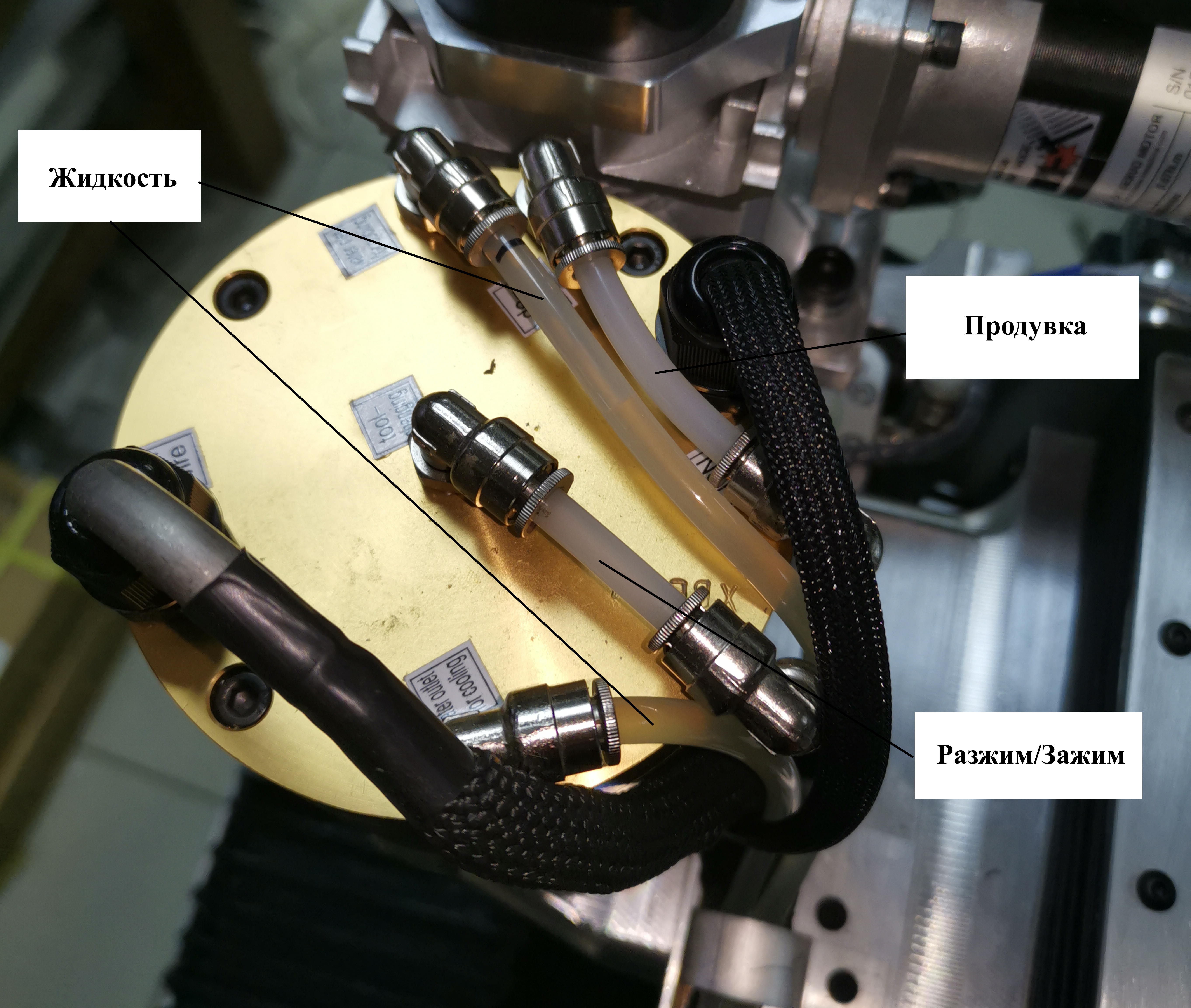

Принудительное воздушное охлаждение является неотъемлемой частью системы охлаждения. Подробнее об этом было расписано в посте на предыдущей странице. (Продублируем кратко. Наличие камеры с радиатором с воздушным охлаждением для жидкости, протекающей в водяном контуре - если Вам не понравилась формулировка, просим нас извинить.)

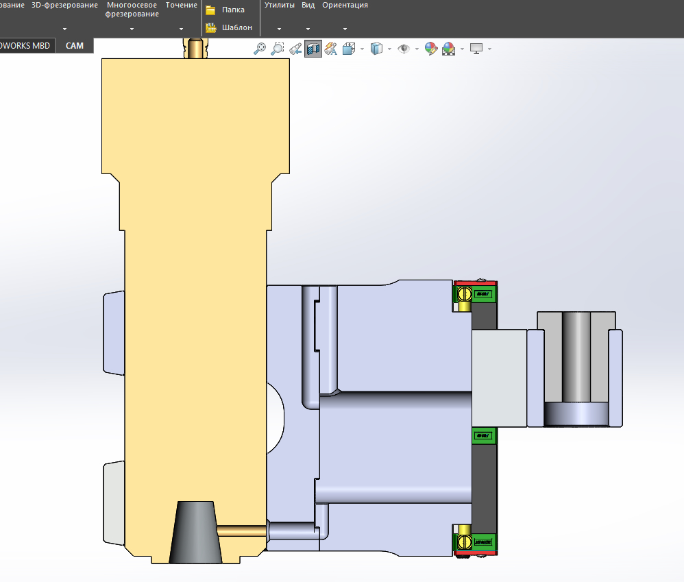

Вопрос о возможности подключения: прикладываем скриншот с 3Д моделью сборки шпиндельного узла, на котором предусмотрен канал для установленного фитинга и подвода воздушного потока в систему уплотнения передних подшипников. Так как на текущий момент шпиндель установлен и прошел юстировку на ОЦ, пока проблематично заниматься снятием шпинделя для одной интересующей Вас фотографии.

EetTech писал(а):Наличие камеры с радиатором с воздушным охлаждением для жидкости, протекающей в водяном контуре
Вот оно что! Теперь понятно. Воздушное охлаждения радиатора. У шпинделя жидкостное охлаждение.
EetTech писал(а):пока проблематично заниматься снятием шпинделя для одной интересующей Вас фотографии.

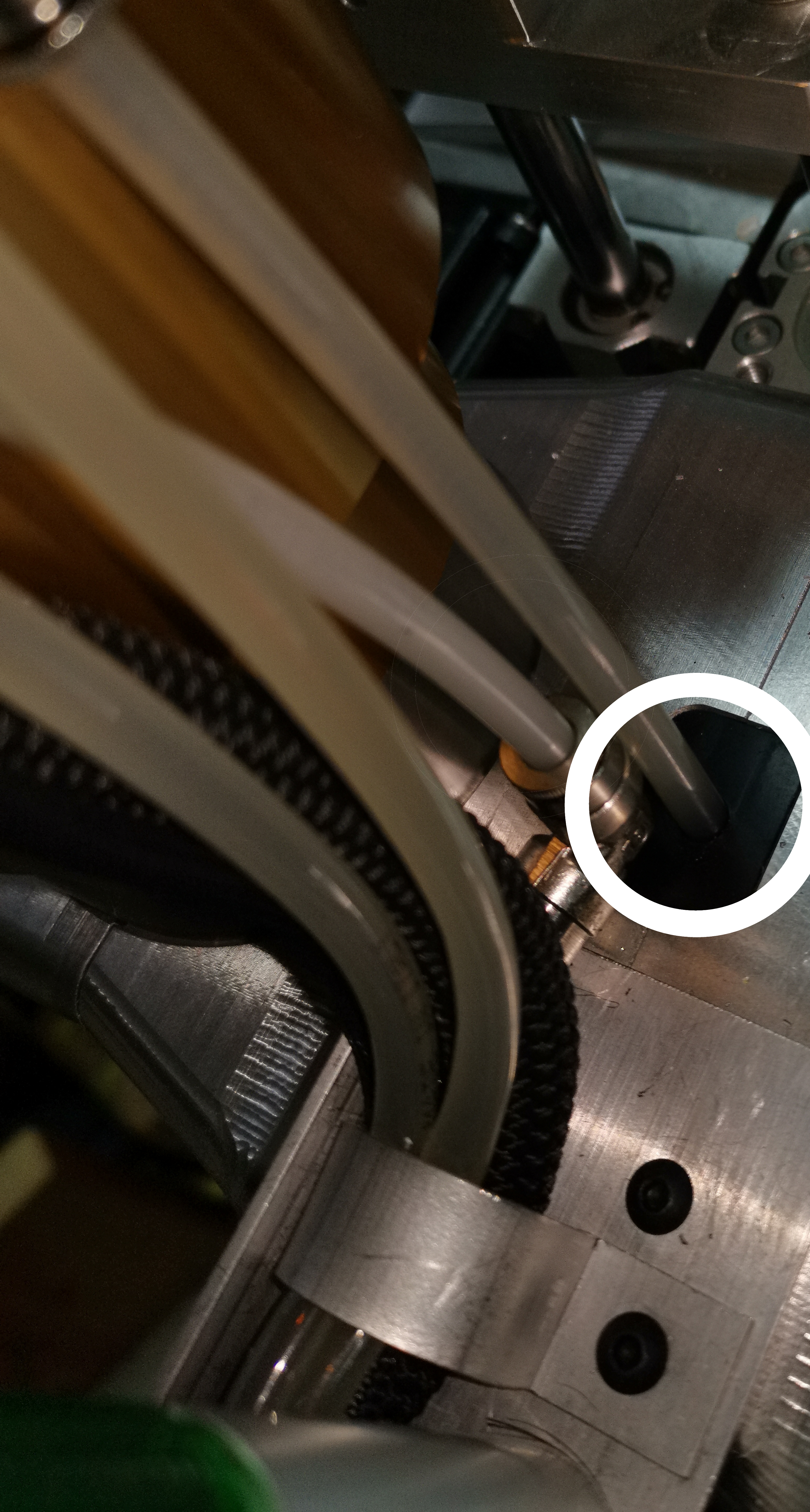

Достаточно сфоткать подвод воздуха к кронштейну шпинделя. Кстати, на вашей картинке нарисован подвод воздуха к конусу, что не соответствует действительности.
Фотография подвода охлаждающей жидкости и пневматических линий (разжим/зажим инструмента, продувка) во вложении.
Фотография трубки подвода пневмолинии к каналу и фитингу шпинделя (система уплотнения) во вложении.
Касательно воздушного охлаждения радиатора, а не шпинделя. В описании указывается система охлаждения шпинделя, а не тип охлаждения шпинделя. Система охлаждения: кулер, радиатор, водяная помпа.
Касательно некорректной модели - расположение отверстия удовлетворяет технической документации. Более подробно отображать внутренние системы шпинделя нецелесообразно, если речь не идет о внесении изменений в конструкцию шпинделя, чем, очевидно, мы не занимались.

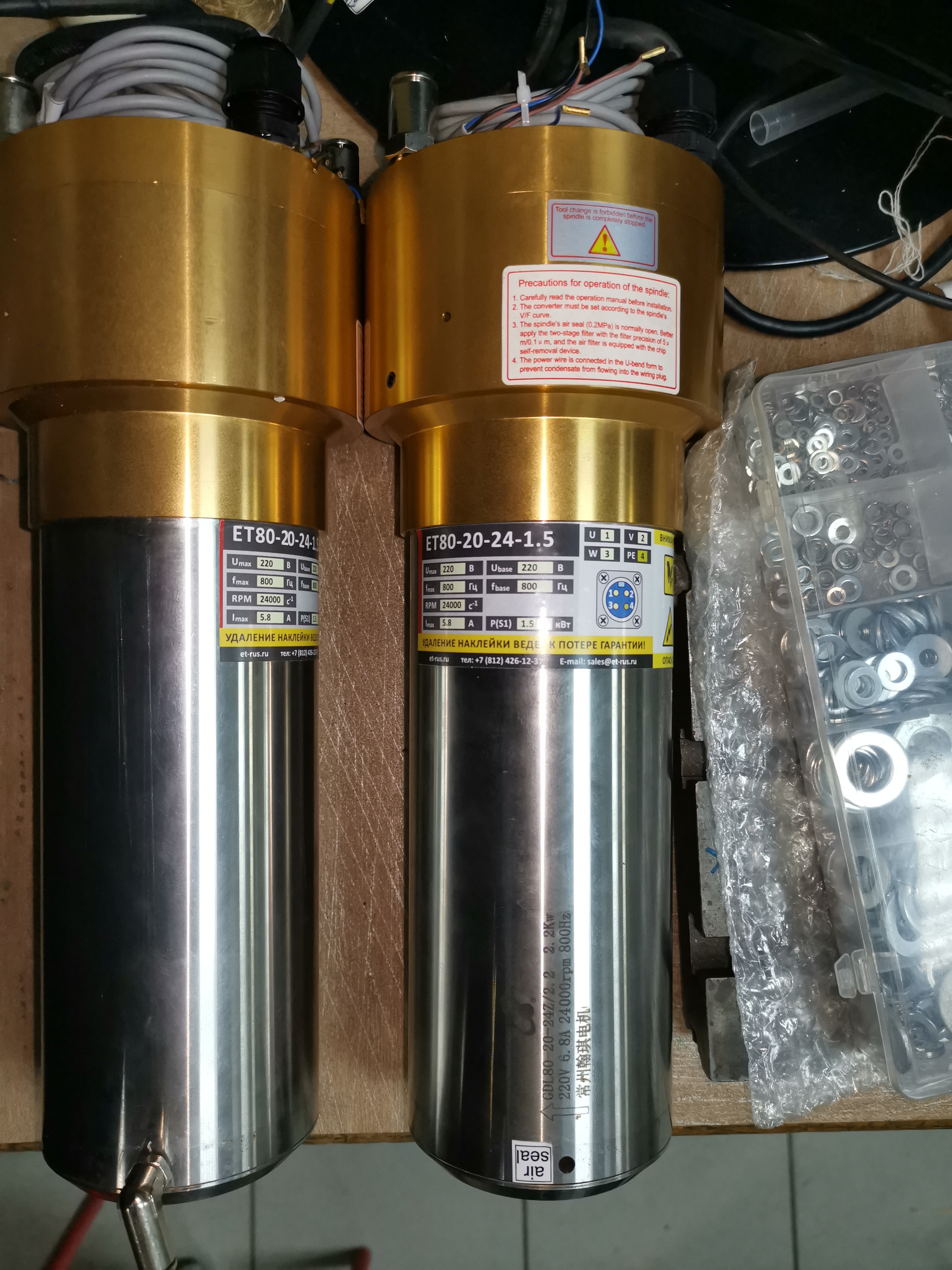

EetTech писал(а):Вопросов к ET rus у нас
Они, видимо, перестали стирать оригинальную надпись на шпинделе. Теперь бумажную наклейку клеят со своим названием. Прикольно! Так что шпиндель никакой не тайваньский... Кстати, Вас обманули! Вам дали гораздо более ценный мех! Вам дали шпиндель 2.2кВт, а взяли как за 1.5, судя по наклейке (повреждение которой ведет к потере гарантии) Согласно сайту ЕТ, гарантия 3 года на этот шпиндель, а Вам в переписке дали всего год. Вот Вам и обманщики...

Мы закупали шпиндели различной конфигурации (1.5 и 2.2 кВт) для возможности замены под различные нужды. (на фотографии не смонтированные 2.2 кВт и 1.5 кВт). В ОЦ сейчас 1.5 кВт. Порт системы уплотнения у них расположен в допустимых пределах для возможности замены.
воо терь понятно на ком они держатся оказывается есть желающие брать шпинделя пачками по двойной цене. теперь осталось найти желающих брать микростанки с полем даже не 300х200 за мульен.
MGG
Сообщения: 3403
Репутация: 1010
Сообщение MGG »
Тайваньский шпиндель, с китайской маркировкой Хан-ки.
Фрезеряга ты не прав, они не стирают маркировку, но беря партию ты можешь попросить нанести свою, причем абсолютно бесплатно.
Тыщ 300 наверное за него отдали :D
Но ЕТ все равно молодцы, хоть и перестали писать что их собственное производство!
ЗЫ: но не парьтесь, шпинедля хорошие, правда ценник сильно отличается на хан ки от ет рус
