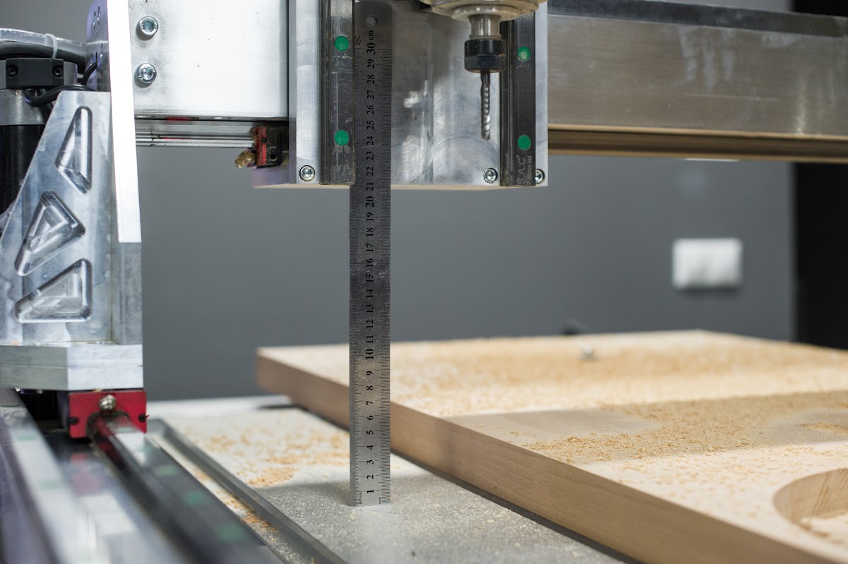

К техническим характеристикам следовало бы добавить такие параметры, как
Скорость рабочей подачи, усилие резания по осям, номинальные обороты шпинделя итд.
Откройте советский паспорт станка и посмотрите, что люди в тех характеристиках писали.

норм цена за двухмоторный на сервах. сделан вроде акуратно на вид. плохо тока что реечный. этот размер на швп можно было.

Каретки не хивин на фотках. Драйверы шаговые нарисованы. Несоответствия, однако...
Re: [Продам] Фрезерно-гравировальный станок с ЧПУ АТС-3000
непонятно из чего сделана балка и подиумы.

frezeryga, я так понимаю, что это: https://step4d.ru/product/aljuminievyj- ... l-dlja-po/ .

Dimka писал(а):frezeryga, я так понимаю, что это: https://step4d.ru/product/aljuminievyj- ... l-dlja-po/ .
Да нет!!!
Вот хорошо видно, что обычная труба алюминиевая на портале :

Лодочник писал(а):Каретки не хивин на фотках. Драйверы шаговые нарисованы. Несоответствия, однако...
каретки были HSAC 20 раньше у них.
редуктора откровенное китайское г-но, шестерни планетарки редуктора - сыромятина.
frezeryga писал(а):сделан вроде акуратно на вид. плохо тока что реечный. этот размер на швп можно было.
для чего там швп?
frezeryga писал(а):норм цена за двухмоторный на сервах. сделан вроде акуратно на вид. плохо тока что реечный. этот размер на швп можно было.
Да за эту цену там могли стоять японские яскава сигма 5 на 750Вт , а стоят почему-то кетайские копеечные ледшайны 130Вт.
frezeryga писал(а):непонятно из чего сделана балка и подиумы.
Все по кругу, в т.ч. и балка, из квадратной AL трубы 80*5
P.S. Был такой.
Шпиндель сразу заменил на нормальный воздушник 2,2.
Ценник для уровня самоделки вообще неадекватный и есть что дорабатывать.
А так 15/м мин он катается при обработке 3D, главное, закрепить хорошо к тяжелому основанию, чтобы не ходил ходуном. Жесткости балки портала не достаточно для нормальной работы, хотя алюминий грызет с нормальным шпинделем.
Видео раньше это был schwedt, ATC, потом rusrob, теперь вообще непонятно кто и откуда.
первоисточник https://www.youtube.com/watch?v=1Cik_4BBtp4

Brynet83 писал(а): так из schwedt в русроба он превратился по той же причине, при желании в яндекс можно посмотреть. Были взяты деньги (предоплата) за станки и контора ликвидировалась, ни денег, ни станков.
Да я помню мутную историю. Не даром поговорка у них была : "Шпиндель крутится - лавэшка мутится". Говорит о многом...
Каретки по всем осям, вопреки Вашим предположениям HIWIN H20C.
Драйверы для серводвигателей Leadshine ACS606.

EetTech писал(а):вопреки Вашим предположениям
Да я и не предполагал. Я смотрю на картинку и вижу, что не картинке явно не хивин, тем более на рельсе надпись SAC. Что на "живом" АТС-3000 нам неведомо, Вы не показываете...
EetTech писал(а):Комбинированная воздушная/жидкостная система охлаждения шпинделя
А это как?
P.S.Шпиндель с автосменой нет жалко? Крепеж в зоне подшипников не добавит ему долголетия...
А это как?
Вскоре исправим, прикрепим дополнительные, более детальные фотографии, со съемкой интересующих компонентов. Съемка будет проводиться на готовых станках.
Водяное охлаждения осуществляется с использованием водяной помпы с ресивером и контроллером температуры (фотографии по запросу будут приложены). Водяной контур заводится в камеру радиатора с установленным высокопроизводительным кулером . Температура в рабочем режиме при времени бесперебойной работы 1.5 часа по дюралюминию не превышала 35 С.
Шпиндель установлен в соответствии с рекомендациями по монтажу завода изготовителя (Тайвань).
