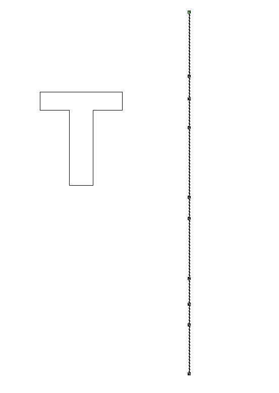

Народ туплю))
Задача вроде простая. Есть векторная кривая с узлами. Нужна растянуть ее в прямую линию с сохранением длинны между узлами.
Под рукой арткам и корел.
Если кто знает выручайте. Спасибо

не проще. мне нужно буквы растянуть. много. разные шрифты и т.д

Может не правильно выражаю свою мысль
прикреплю скрин что нужно сделать
Нужно чтоб остались узлы, а длина между ними сохранилась исходная
сделать такое (9954 просмотра) <a class='original' href='./download/file.php?id=177508&sid=d42b316231cbac523e0e1e41a559df65&mode=view' target=_blank>Загрузить оригинал (14.54 КБ)</a>
сделать такое
из такого
из такого
буква т.JPG (8.68 КБ) 9954 просмотра

eCut может помочь в вашей проблеме......

можно поподробнее?

спасибо огромное. то что нужно
