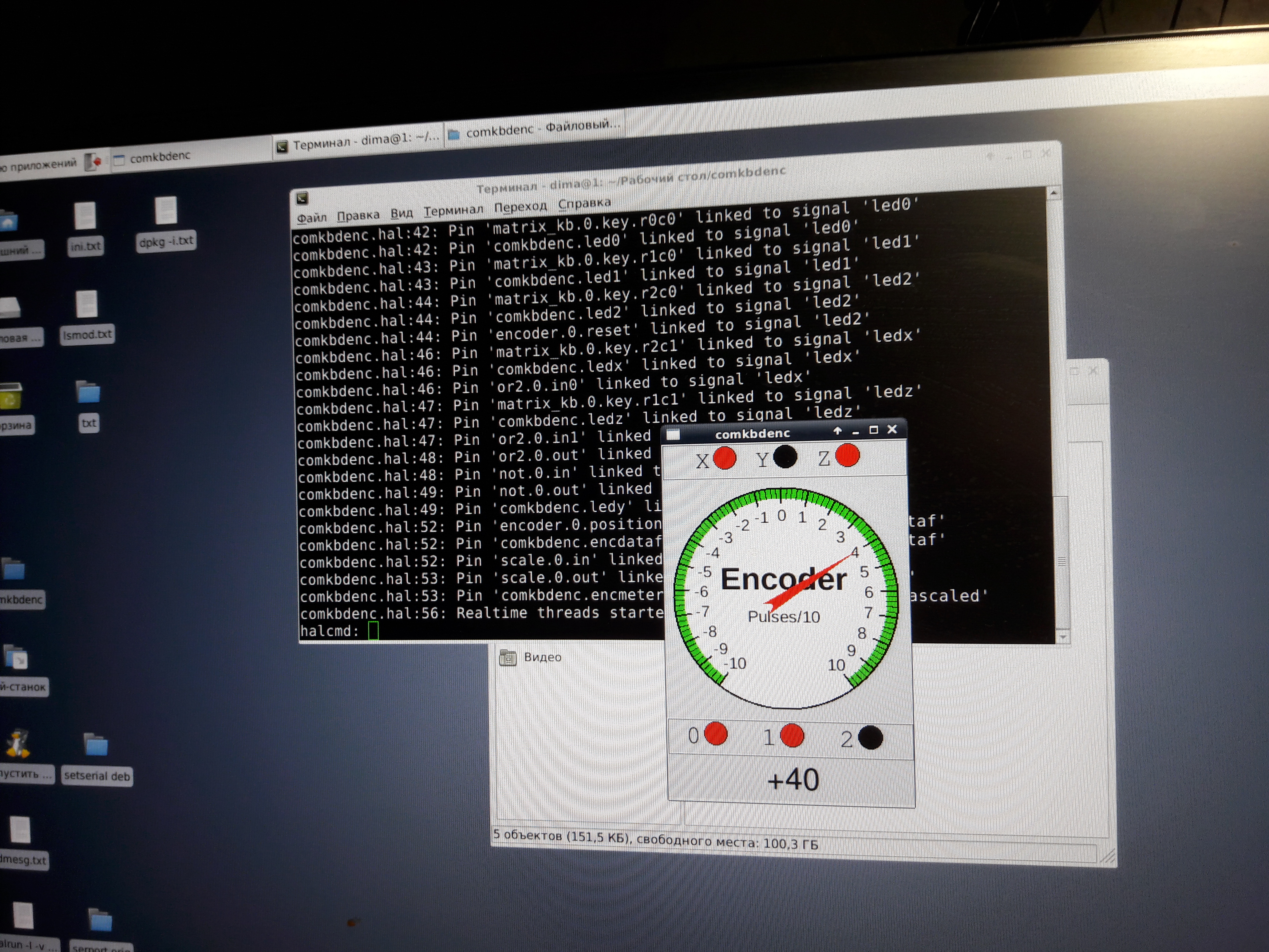

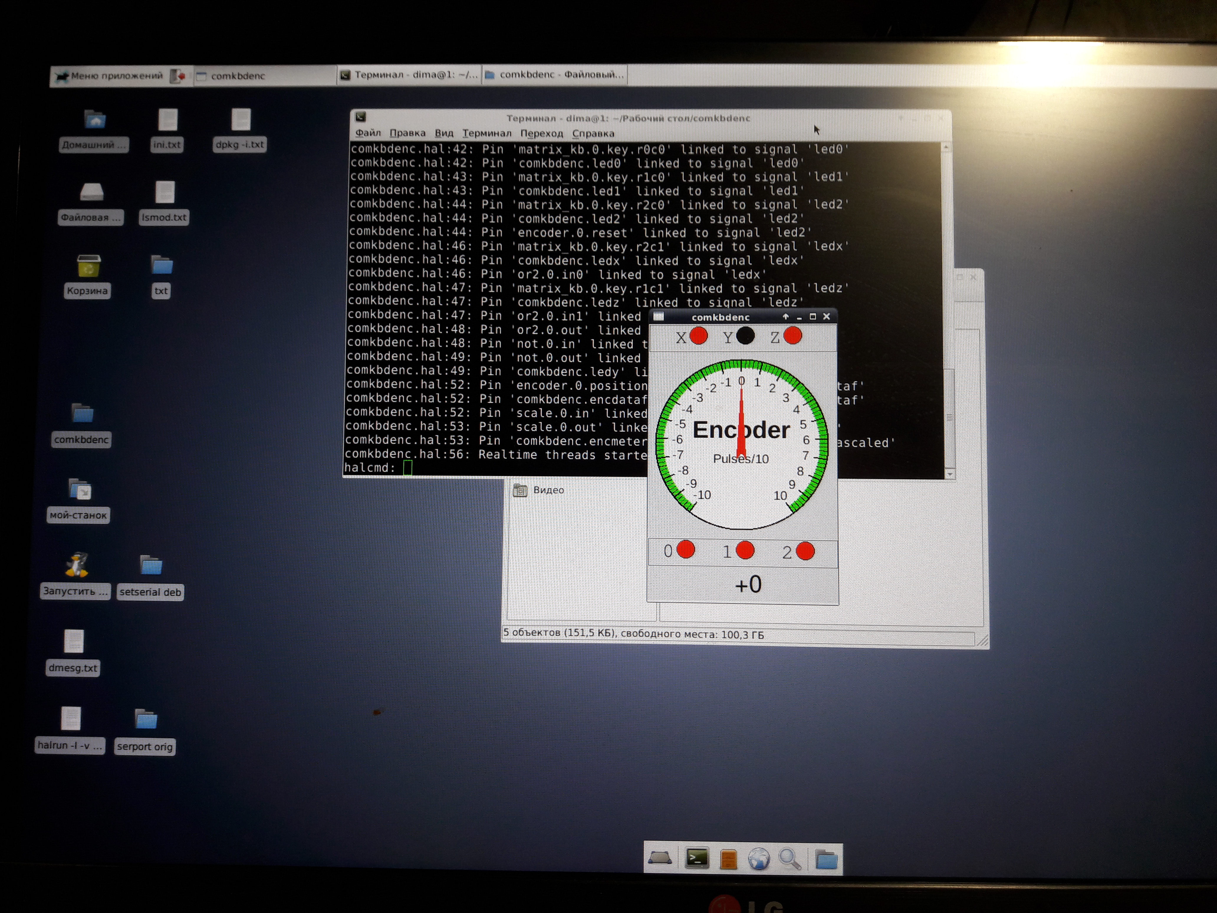

Это победа ! Но не полностью ! Сергей Саныч , я собрал схему по новой и всю (тогда были только энкодер и 2 кнопки с резисторами и диодами ) со всеми новыми компонентами ,запускается с родным драйвером ,старт как на фото- энкодер не пашет ,но с нажатой первой кнопкой (верхняя на схеме) считает отлично ,при отпускании кнопки сбрасывает в 0 .Галетник :в нулевом положении как на фото ,в первом положении- Х чёрная ,дальше всё как на фото. Кнопки : нажата первая -2 чёрная ,нажата третья 0-чёрная ,нажата вторая -нет реакции ! Кабель СОМ порта позволяет отключать-подключать ,ни чего не слетает ! Думаю ,что теперь Ваш выход Сергей Саныч ! Ещё немного-ещё чуть-чуть ....
20200224_205021.jpg (7831 просмотр) <a class='original' href='./download/file.php?id=177194&sid=f1390a707dd5785302b0169a61e83cb0&mode=view' target=_blank>Загрузить оригинал (4.65 МБ)</a>
20200224_210943.jpg (7830 просмотров) <a class='original' href='./download/file.php?id=177199&sid=f1390a707dd5785302b0169a61e83cb0&mode=view' target=_blank>Загрузить оригинал (5.46 МБ)</a>

Re: COM-порт: клавиатура и другие "антикризисные" решения.
Суть ошибок штатного драйвера:
контакты (пины) serport.0.pin-Х-in и serport.0.pin-X-in-not перепутаны между собой.
причем контакт serport.0.pin-1-in-not не работает вообще (всегда 0)
Поэтому строки
net col0  serport.0.pin-9-in  => matrix_kb.0.col-00-in
net col1  serport.0.pin-8-in  => matrix_kb.0.col-01-in
заменяем на
net col0  serport.0.pin-9-in-not  => matrix_kb.0.col-00-in
net col1  serport.0.pin-8-in-not  => matrix_kb.0.col-01-in
цепи, относящиеся к энкодеру, пока не трогаем (все равно работать должен), а если будет крутиться не в ту сторону, можно вместо serport.0.pin-6-in указать serport.0.pin-6-in-not
Далее, возможна такая ситуация как здесь
Повторюсь:
У меня вместо галетника стоит тумблер на три положения, причем в среднем (как раз Y) оба контакта разомкнуты. Поэтому в hal-файле устроена соответствующая логика. Вам нужно ее убрать. Для этого замените строчки
    net ledx matrix_kb.0.key.r2c1 => comkbdenc.ledx or2.0.in0
    net ledz matrix_kb.0.key.r1c1 => comkbdenc.ledz or2.0.in1
    net nn1 or2.0.out => not.0.in
    net ledy not.0.out => comkbdenc.ledy
на
    net ledy matrix_kb.0.key.r1c1 => comkbdenc.ledy
    net ledz matrix_kb.0.key.r0c1 => comkbdenc.ledz

Спасибо ! Теперь всё великолепно ! Верхняя кнопка зажигает "2" и обнуляет счётчик ,средняя "1" ,нижняя "0" ,галетник переключает правильно :ничего, X,Y,Z ,энкодер считает правильно ,вроде проверил все возможные комбинации ,ошибок нет .Остался "пустячок" -приделать это к осям .Я бы хотел галетником выбирать шаг 0-1-10-100 ,а кнопками ось и енейбл , что б без кнопки не поехало случайно от поворота маховичка .Я готов поразбираться сам ,всё равно это надо понять ,дайте пожалуйста направление или шаги которые я должен сделать для этого .Готовое решение ,конечно ,гораздо лучше! Смогу ли я увидеть какие то результаты без станка ,дома ? Не хочу экспериментировать на рабочей машине .Есть мелкий предшественник ,но он не такой мелкий что б домой притащить !Ещё раз спасибо Сергей Саныч ! И всем! Энкодер считает копейка в копейку ! После нескольких тысяч возвращаю в ноль и он в нуле !
