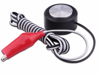

Z - screw ball

Вот
Калибратор (4345 просмотров) <a class='original' href='./download/file.php?id=177402&mode=view' target=_blank>Загрузить оригинал (186.43 КБ)</a>
Калибратор
Евжений
Сообщения: 1076
Репутация: 136
Настоящее имя: Жэзэрэл
Откуда: Там, сям.
Re: Фрезерно-гравировальный станок перемещение по осям
Сообщение Евжений »
Montecores писал(а):если от 0 точки даем команду уйти на -20мм врезается на - 15мм
Таблетка в этой манипуляции учавствует?

Montecores писал(а):Что имеете ввиду под таблеткой?
Калибратор.

Как понять учавсвует он или нет? Установлен 10 мм.
NikolayUa24
Сообщения: 1299
Репутация: 256
Настоящее имя: Николай
Сообщение NikolayUa24 »
Montecores писал(а):Как понять учавсвует он или нет?
Вы нажимаете F12 или кнопку в НЦ замер инструмента, когда фреза едет в низ вы таблетку или что там у вас ставите на стол что бы обнулить ось Z.
И ваша таблетка которая прописана 10мм должна быть по высоте 10мм,а не больше или меньше.
