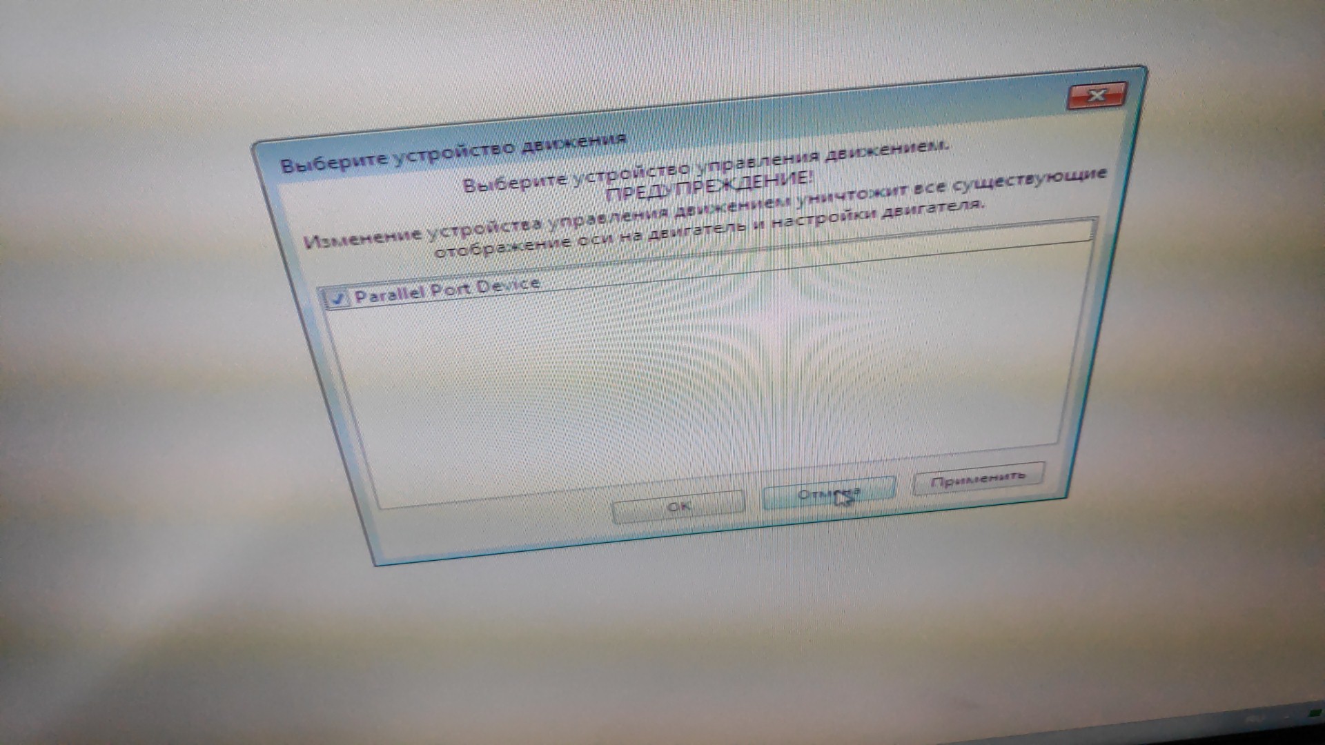

Grommy писал(а):Но принципиально - будет ли без особых танцев работать через плагин 4 Мача? Я хочу на выходных попробовать, собственно - но всё же и потенциальные грабли хочется увидеть, заранее
Если можно, неспешно, жду, есть ли смысл ,если покупать софт. Или же под мои домашние-хоббийные маленькие работы мне хватит имеющегося софта, под который ВАша плата собственно заточена?
Я не пробовал. Не знаю. Вроде бы для того этот плагин и предназначен, чтобы с LPT работать. Но отзывов о его работе я не слышал. И про грабли подсказать не смогу.
Ок, понял, отрицательных сведений нет, значит попробую :)
Плагин я поставил, единственное - там выбор системы имеет значение, свежие версии плагина (ДарВин) требуют не ХР, а Висты или Семёрки, 32 бит.
Сегодня по инструкции буду настраивать пины-порты.
Что получится - отпишусь :)
По идее Ваша плата уже после порта стоит, должна воспринимать..

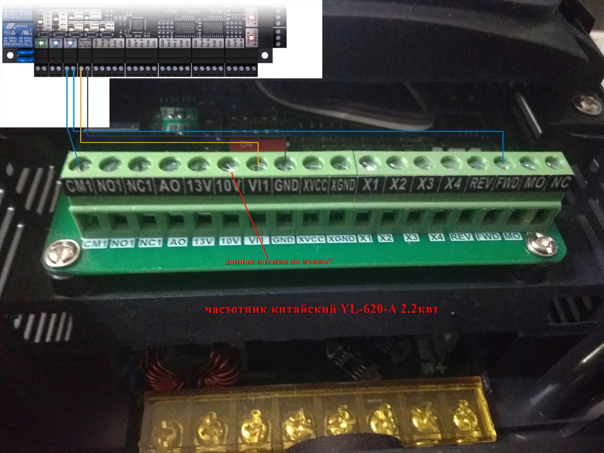

всем привет, прощу помощи у знающих людей, подключаю частотник к SM2.5, делаю это впервые, возможно кто-то уже сталкивался с такими частотниками и сразу знает ответ, верно ли я указал на картинке?
брал комплектом - https://aliexpress.ru/item/32852518855. ... 33edCf3Q0F
461f57cacd92-gigapixel.jpg (5629 просмотров) <a class='original' href='./download/file.php?id=173861&mode=view' target=_blank>Загрузить оригинал (232.54 КБ)</a>
94b319a1260a-gigapixel.jpg (5629 просмотров) <a class='original' href='./download/file.php?id=173860&mode=view' target=_blank>Загрузить оригинал (245.28 КБ)</a>
еще вопрос по системе NCstudio и SM насчет аварийной остановки, будет установлено 3 датчика HOME и программно задан лимит(я так понял,по сообщениям выше, такая возможность есть на NC?), как в таком случае осуществить аварийную остановку с помощью платы, есть такая возможность? или кидаем контакт кнопки аварийного отключения на любой из клемм "limit..."? e-stop же не будет работать

qwert писал(а):верно ли я указал на картинке?
Нет, реле нужно подключить к клеммам FWD и XGND или GND.
CM1 — это не то. Это средний контакт выхода реле, установленного в частотнике.
10V, да, не нужен.
И нужно будет настроить инвертор для запуска от сигнала FWD и управления оборотами через аналоговый вход.
В инструкции где-то схема должна быть, где все эти входы условно показано как подключаются.

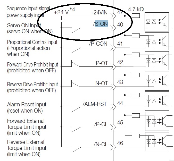

Михаил, подскажите пожалуйста, как завести от вашей платы сигнал enable на серводрайвер правильно? Есть вообще какие то рекомендации по подключению сервопаков? Судя по схеме туда надо подать 24 вольта для включения двигателя, я так понимаю что обычный выход enable не подойдет? Если нет нужно отдельный блок питания ставить и заводить его например через реле? Тут встает второй вопрос, серводвигатель с тормозом, и он требует теже 24 вольта, от одного блока их питать нельзя? (через тоже реле), вопрос связан с предупреждением в мануале о создании помех при срабатывании и отключении тормаза, так как там образуется скаче напряжения.
Безымянный.jpg (5252 просмотра) <a class='original' href='./download/file.php?id=175808&mode=view' target=_blank>Загрузить оригинал (129.21 КБ)</a>
Re: StepMaster ver 2.5
Можно вообще не подключать. Настроить сервоусилитель, чтобы он был всегда активен при наличии питания.
Либо, да, через реле.
Часто на сервоусилителях есть внутренний источник питания для таких входов, как Servo-On
Если для тормоза нужен источник питания на 24 В, то можно и от него подать напряжение на вход Servo-On. Ну или там через реле как-нибудь, чтобы привод включался, а тормоз отключался.
А на счет всплесков напряжения при разрыве цепи — поставить защитный диод в обратной полярности на клеммы электромагнитного тормоза.

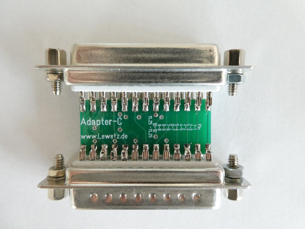

Здравствуйте Юрий. Может помните я обращался с вопросом по по поводу win pc nc usb https://www.lewetz.de/en/products/winpc-nc/winusb и совместной работе этой программы и вашей платы. Вообщем заказали из Германии её и всё заработало в принципе через нехитрый переходник - движки, концевики, хоуминг и т.д. - всё работает корректно ничего вообще не меняли по сравнению с матчем - программа проста в настройке, работает через usb на любой операционке, есть необходимые функции для раскроечных плоттерах с тангенциальным поворотом и для флюгерного ножа функции оффсета, замыкание контура, режет dxf и hpgl файлы сразу без создания УП в сторонних программах - что и требовалось и т.д - всё что нужно - это я так к слову. Но есть проблема - нож у нас работал без движка оси z на маче - просто пины z назначили на реле и нож пневматикой опускался - стеклорез с тангенциальным поворотом. Здесь же нельзя поменять пины dir и step осей как на маче на реле или другой - они забиты железно. Но ещё дело в том что при подключении реле постоянно замкнуты. Мы попробывали подать сигнал dir оси z поменяв распиновку в переходнике и направив с пина оси z на 16 пин реле. И сигнал отрабатывает но работает не так как надо - реле постоянно замкнуто(к слову на плате включён режим enable)и размыкается на краткий миг при изменении направления движения оси z - а надо чтобы было как в матче - реле разомкнуто и только при подаче сигнала опускания оси z реле замыкается и нож опускается и реле замкнуто постоянно пока ось опускается и опущена и размыкается когда нож поднимается при подаче сигнала поднятия оси z - но это в маче где просто пины оси назначили на реле. Может есть способ снятия сигнала с оси z после прохождения сигнала уже с выхода stepmastera и передачи его на реле? Насколько я понимаю напрямую так делать нельзя?
переходник (5016 просмотров) <a class='original' href='./download/file.php?id=176515&mode=view' target=_blank>Загрузить оригинал (176.64 КБ)</a>
переходник
AdapterCe.jpg (5016 просмотров) <a class='original' href='./download/file.php?id=176517&mode=view' target=_blank>Загрузить оригинал (34.51 КБ)</a>
ncUSB.jpg (5016 просмотров) <a class='original' href='./download/file.php?id=176518&mode=view' target=_blank>Загрузить оригинал (40.62 КБ)</a>

manyakNT писал(а):Здравствуйте Юрий.
Ошибся. Извините. Конечно же Михаил Юров.
Сложный вопрос. Простых решений как-то в голову не приходит.
Можно попробовать взять сигнал с выхода Dir соответствующей оси СтепМастера, Но нет никаких гарантий, что состояние выхода всегда будет соответствовать последнему направлению движения. Тут зависит от многих факторов. От скорости, ускорения, пройденной дистанции от степени сглаживания и множителя частоты на плате. Попробовать можно, конечно,.. но плохо работать, когда нет уверенности в стабильности решения.
Либо делать какой-то свой электронный блок. Либо использовать небольшой дополнительный шаговый драйвер и мотор, которые будут управлять пневматическим приводом.
manyakNT писал(а):Насколько я понимаю напрямую так делать нельзя?
"Напрямую" - это как?
manyakNT
Сообщения: 36
Зарегистрирован: 16 фев 2019, 08:47
Репутация: 4
Настоящее имя: Иван
Сообщение manyakNT »
michael-yurov писал(а):"Напрямую" - это как?
Как раз напрямую с порта выхода сигнала dir оси z. Так и сделали на реле с опторазвязкой на 5 вольт. Всё работает как надо.
michael-yurov писал(а):Но нет никаких гарантий, что состояние выхода всегда будет соответствовать последнему направлению движения.
Всё настроил. Всё соответствует. Вообщем подтверждаю - stepmaster работает с usb контролером WinPC-NC USB. Вообщем попросили и я подключил два станка к одному компу - один для резки плёнки с флюгерным ножом на маче и дешманской интерфейсной платой китайской через lpt и стеклорезом с тангенциальным поворотом через usb и вашу плату. Освободившейся комп перекинули на другой проект. Полёт нормальный.
