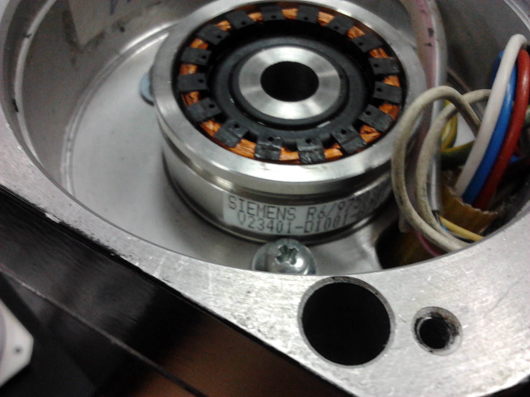

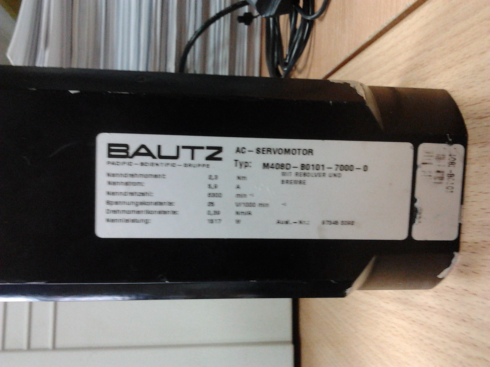

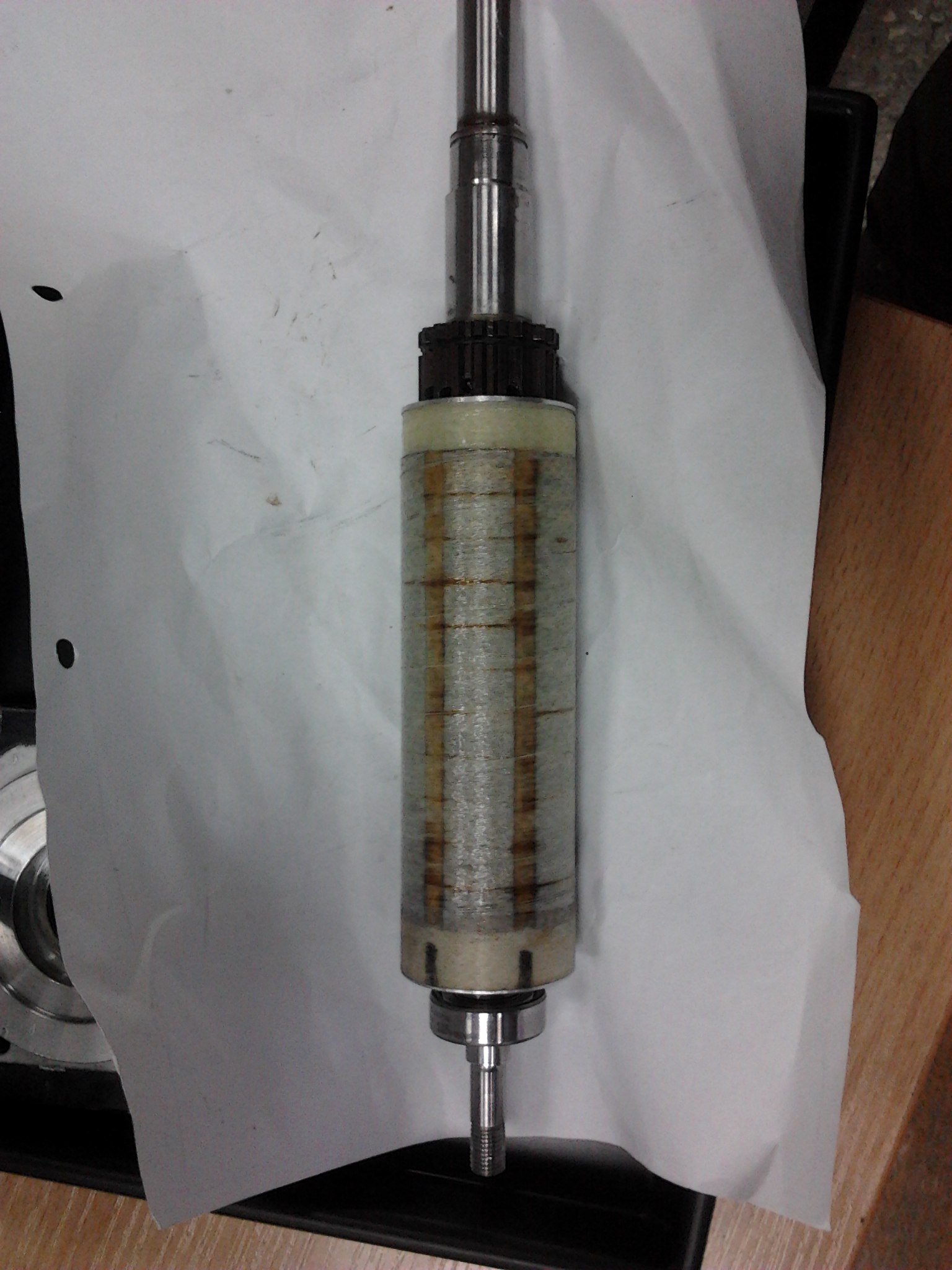

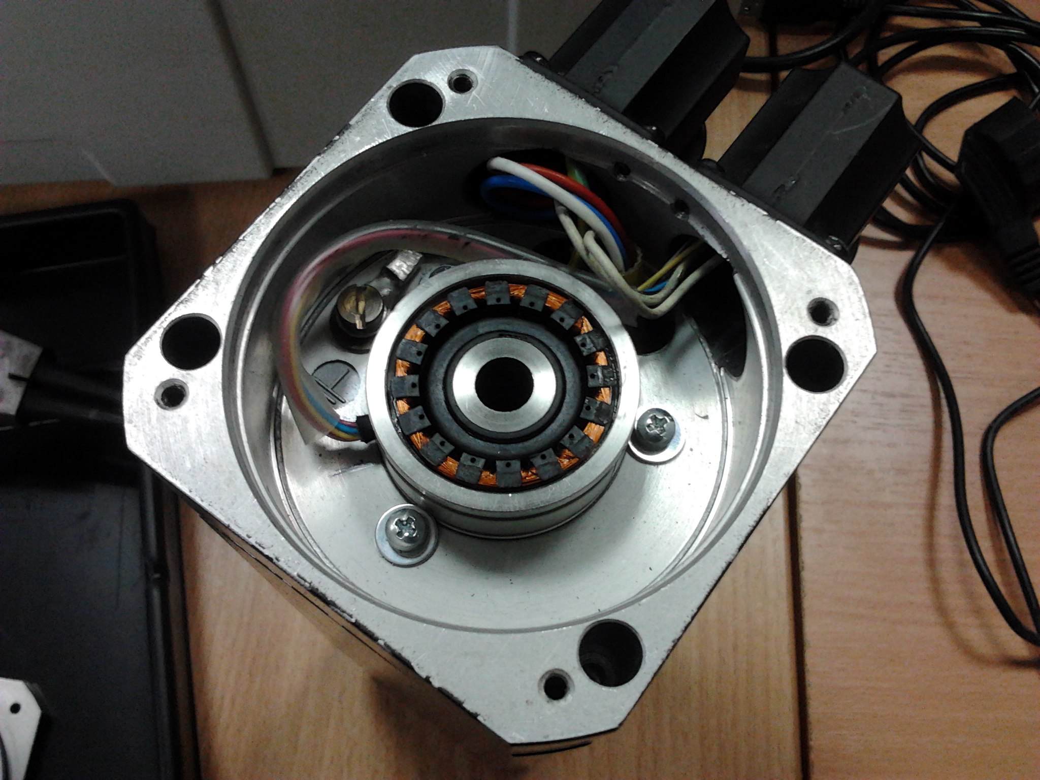

После разборки (замена подшипников) серводвигателя Bautz (AC servomotor) M408D-B0101-7000-0 столкнулись со следующими проблемами:
1. как сориентировать ротор двигателя относительно резольвера Siemens r6/97503000 v23401-d1001-b701, какие условия нам необходимо соблюдать при сборке?
1.1 какое измерительное оборудование нам необходимо применить (осциллограф двухканальный есть)
1.2 меток на роторе двигателя не замечено, метка на роторе резольвера есть.
2. тормоз в отключенном состоянии зажат и не дает провернуть ротор - так и должно быть в серводвигателе этого типа или нет?
Если есть вменяемые примеры просьба поделиться информацией или направить на правильный путь. Заранее спасибо!

1) главное собрать правильно - практика показывает 50процентов неисправностей - "рукожопство"
2) Нужны токовые клещи
3) При разборе надо было метки ставить - чтобы собрать потом также
4)тормоз без подачи питания должен быть зажат.
Один из методов настройки - вешает клещи на одну из фаз двигателя, двиг отсоединеяешь от нагрузки, крутишь резольвер по 5гр в одну из сторон(у разных движков - разная чувствительность, в среднем так), сначала находишь область где двиг работает (без нагрузки). Потом ставишь мотор в узел, запускаешь и крутишь дальше - добиваешься наименьшего тока на клещах.
P.S. - привод вываливается в ошибку - перегруз, ошибка ДО, превышение скорости - говорит что неправильная настройка - двигаешь резольвер дальше
