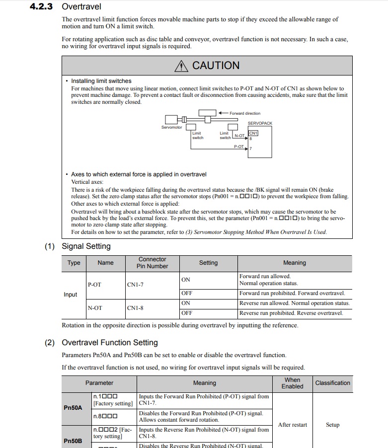

Ставишь два концевика на ход барабана. К ним цепляешь релюшки. При срабатывании первого концевика, срабатывает релюшка с самоподхватом. Как сработал второй концевик, первая релюшка отключается, вторая включается так же с самоподхватом. Получается при наезде на концевики релюшки будут переключаться.
Далее серву переводишь в режим скорости и управляться она будут +-10в. В серве настраиваешь нужное разгон/торможение. А контакты релюшек будут менять полярность сигнала +-10в. В зависимости какое напряжение будешь подавать, така скорость и будет.

aftaev, дык, выходит, у сервы после концевика какой-то выбег ещё будет, так?
Dimka писал(а):aftaev, дык, выходит, у сервы после концевика какой-то выбег ещё будет, так?
Обязательно. У нас, это один два витка. У тебя проволока будет рваться и нужно будет менять расстояние которое должен проходить барабан. Для этого концевики должны быть регулируемые.

aftaev писал(а):Ставишь два концевика на ход барабана. К ним цепляешь релюшки. При срабатывании первого концевика, срабатывает релюшка с самоподхватом. Как сработал второй концевик, первая релюшка отключается, вторая включается так же с самоподхватом. Получается при наезде на концевики релюшки будут переключаться.
Многие сервы сами, без релюшек умеют в таком режиме работать.

UAVpilot, а по каким ключевым словам искать это в мануале (Яскава Сигма 5)?
Dimka писал(а):UAVpilot, а по каким ключевым словам искать это в мануале (Яскава Сигма 5)?
Про Яскаву не скажу - практически ими не пользуюсь, а просто так доки читать лень.
В Панасониках, Дельтах, Гранитах и пр. это как правило в разделе про их встроенный ПЛК.
Некоторые умеют даже без концевиков, как при ручном тесте через программу настройки: показываешь откуда до куда ездить и с какой скоростью, но хотят абсолютный энкодер.

UAVpilot, в Яскавах, как я понял, встроенного ПЛК нету... Но нашёл вот такой раздел. Теперь буду пытаться понять, может ли сервопак сам гонять туда сюда барабан :) .
yaskawa.jpg (1692 просмотра) <a class='original' href='./download/file.php?id=176908&mode=view' target=_blank>Загрузить оригинал (205.36 КБ)</a>

Dimka писал(а):Но нашёл вот такой раздел. Теперь буду пытаться понять, может ли сервопак сам гонять туда сюда барабан .
Это тебе думаю не поможет. POT/NOT это ограничители. Как только срабатывает этот сигнал, можно ехать только в противоположную сторону. В 5й сигме не ковырял. То что я описал, делал на 1й Сигме когда на токарном притирал Зедекс ;)
