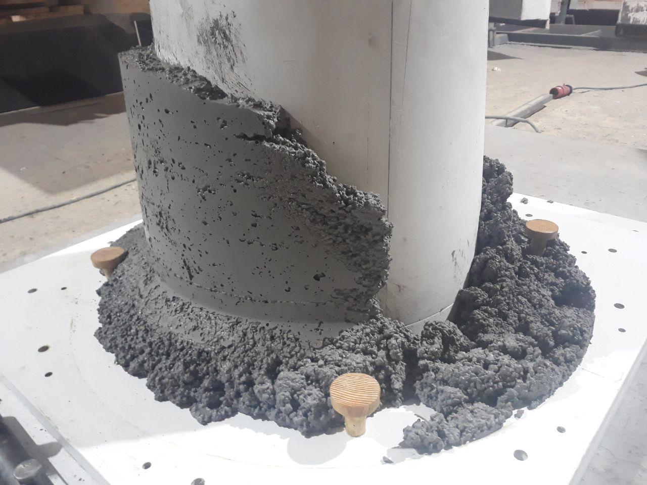

hmnijp
Сообщения: 1553
Репутация: 542
Откуда: Ульяновск
Re: ВСО из полимербетона
Сообщение hmnijp »
K@RLSON писал(а):А как показать на сколько большая проасть между В60 и В120 ?
А есть какой нибудь опыт/представление работы с жаропрочными? Немного касаюсь этой темы, там у людей проблемы с замешиванием. "Рекомендации производителей" мешать не дольше 3х минут, далее смесь уже твердеть начинает. естественно это ни как с этим видео не сходится, и достаточно текучую не получается получить)

HeavyToshik писал(а):Не помню откуда, но помню что безусадочные бетоны на основе цемента, делаются с добавление гипса. Что то в несколько процентов от массы цемента. Но там всё равно усадка 1%. И судя по тому что это быстротвердеющая наливная масса, так и есть. Как потом боротся с впитыванием влажности?
кстати у этих же смесей усадка заявленная в сотых долях процента либо вовсе безусадочные. ну и прочность на сжатие тоже космическая

hmnijp, с жаропрочными не сталкивался.
Но если честно не могу понять, как у них может схватываться смесь, в смесителе. Если смесь на основе цементного камня(бетон). Верный смеситель не дает возможности начать глобальной гидратации в цементный камень. Постоянно разрушая.
Если смесь на основе смол. То там пофигу на смеситель, реакцию не остановить.
Можно пробовать понизить температуру смеси, что должно значительно замедлить хим реакцию. И применить смеситель с более эффективным смешиванием. Смешивать компоненты до момента добовления компонента отверждения(вода или отвердитель).
На видео суперпластификатор добавляют.
Если применить в их случае гиперпластификатор(они обычно "порошки"). То можно провести смешивание до добавления воды. И время процесса смешивания с добавленной водой значительно уменьшится.
Путей много... надо понимать сами принципы. Почему и как работает смесь. От этого понять ошибки и исправиться.

hmnijp
Сообщения: 1553
Репутация: 542
Откуда: Ульяновск
Сообщение hmnijp »
K@RLSON писал(а):Можно пробовать понизить температуру смеси, что должно значительно замедлить хим реакцию
Так и делаем, пошли ниже рекомендаций производителя по температурам, перестали греть смесь(сейчас зима, в цеху +5), стало лучше. Да и в целом реакция довольно бурная, много тепла выделяется. там разогрев от Т цеха до 30-40 градусов за весь процесс заливки в форму был. "Встаёт" смесь минут за 20-25 если лить холодную. Если по мануалу 15-20гр и такая же вода, то её даже вычерпать не успели. встало на полпути.
photo_2020-02-18_18-11-56.jpg (4430 просмотров) <a class='original' href='./download/file.php?id=176844&mode=view' target=_blank>Загрузить оригинал (138.71 КБ)</a>
Хотя вроде как должно быть дольше всё это.
K@RLSON писал(а):Смешивать компоненты до момента добовления компонента отверждения
это тоже естественно. хотя смесь вроде как готовая в поставке, свежая, но есть нюанс что может слеживается при перевозке.
В общем основное недоверие тут к рекомендации производителя мешать с водой не больше 3 минут в смесителе. Успевает ли она реально перемешаться?
Последний раз редактировалось hmnijp 18 фев 2020, 17:13, всего редактировалось 2 раза.
