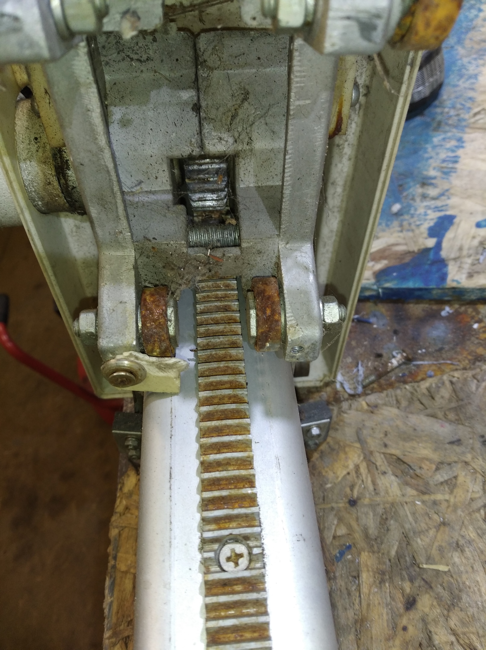

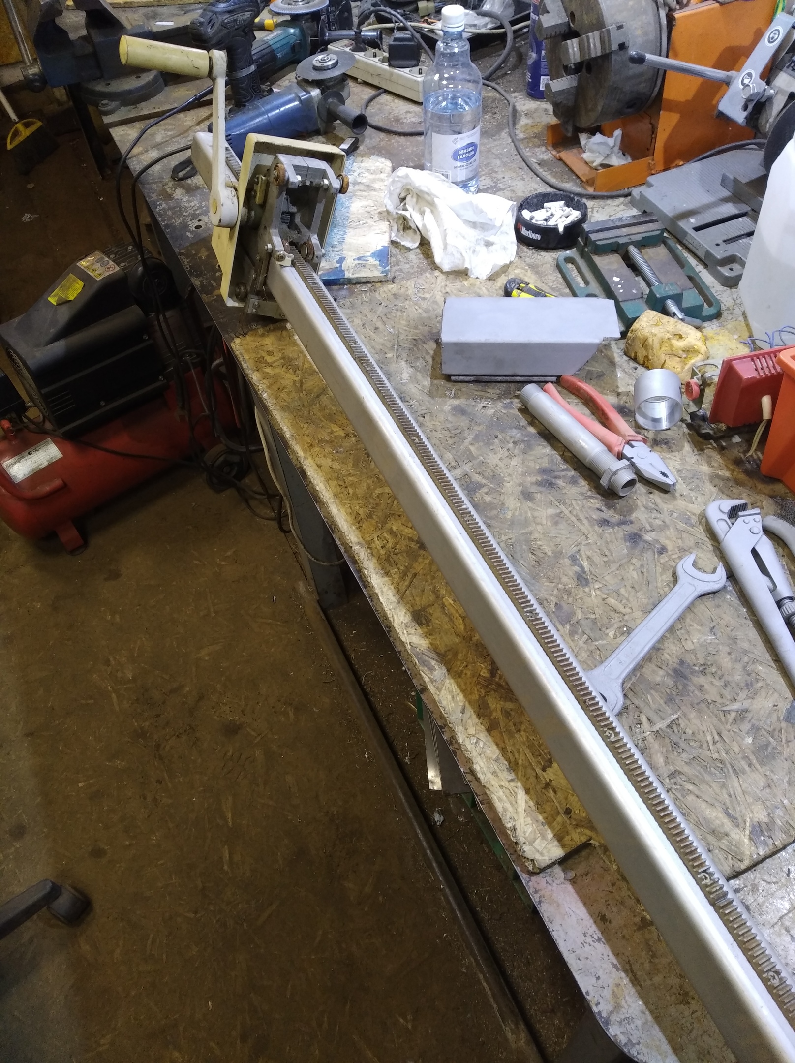

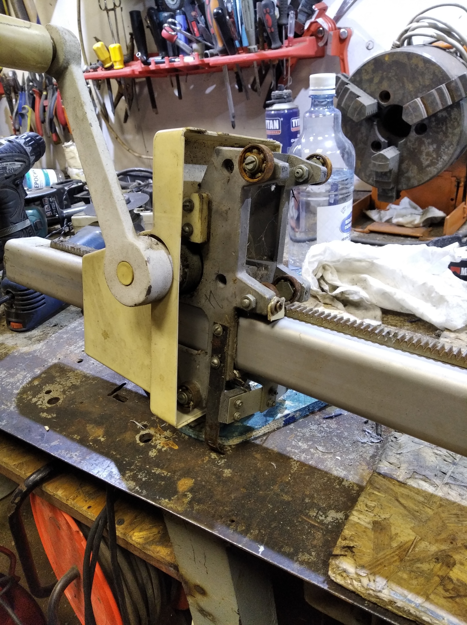

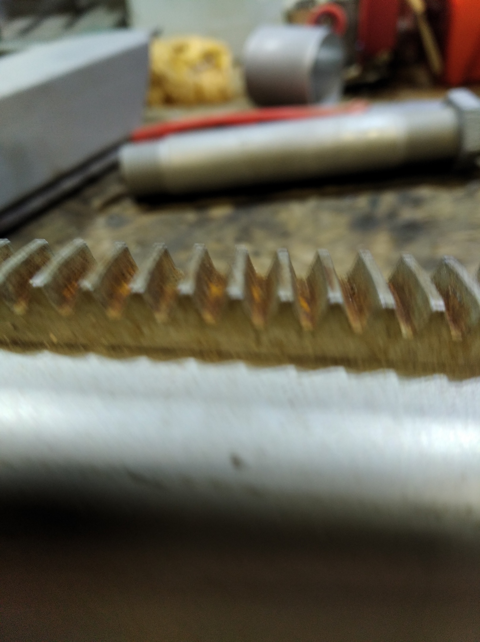

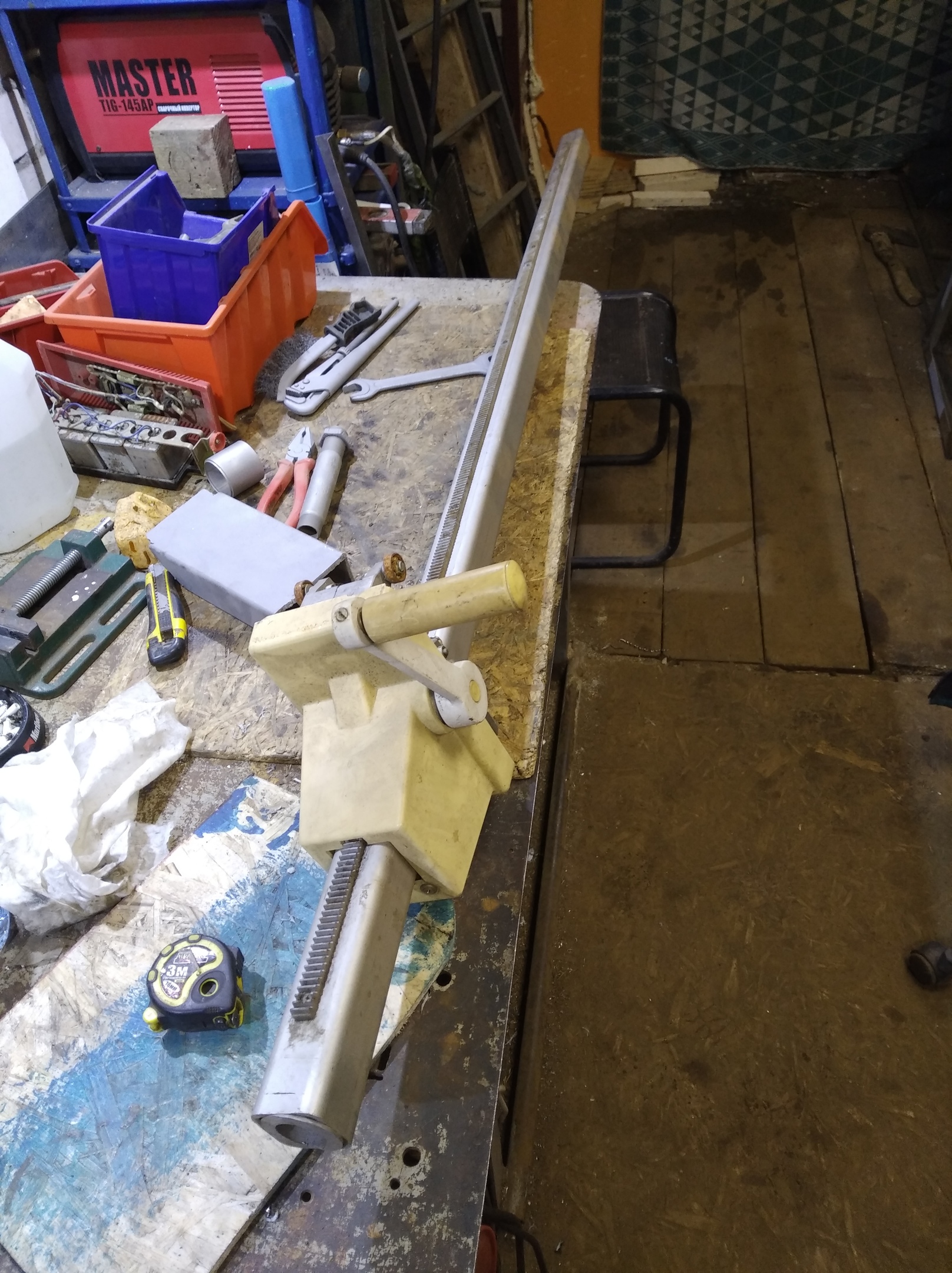

День добрый ,сосед притащил стойку от советского рентгена ,можно ли с неё использовать зубчатую рейку ,по-сути там и каретка готовая .хочу её использовать при построении своего плазмореза .

Конечно можно - продать её, а вырученные деньги потратить на нормальные нержавые комплектующие.

да вроде не особо ржавая,выработки нет,пескоструем брызну и ржи как не бывало. Тогда вопрос : чисто теоретически; можно использовать? ...мне особая точность не нужна 1мм вполне.модуль померяю на днях

антон59 писал(а):пескоструем брызну и ржи как не бывало. Тогда вопрос : чисто теоретически; можно использовать?
Тогда сразу на свалку несите. На таких вещах не то что абразивом, хим. способы очистки надо делать с осторожностью.
Если вас устроит точность позиционирования исчисляемая в миллиметрах, то можно использовать.

да меня устроит точность 1мм на 1метр.

Всё можно: подшипники заменить на нормальные закрытые. Поставить ещё 4 (8) штуки в плоскости перпендикулярной существующим, сделать регулировку поджатия шестерни к рейке и подшипников к балке. Немного помучиться и получить бесценный опыт, для следующего нормального проекта.
