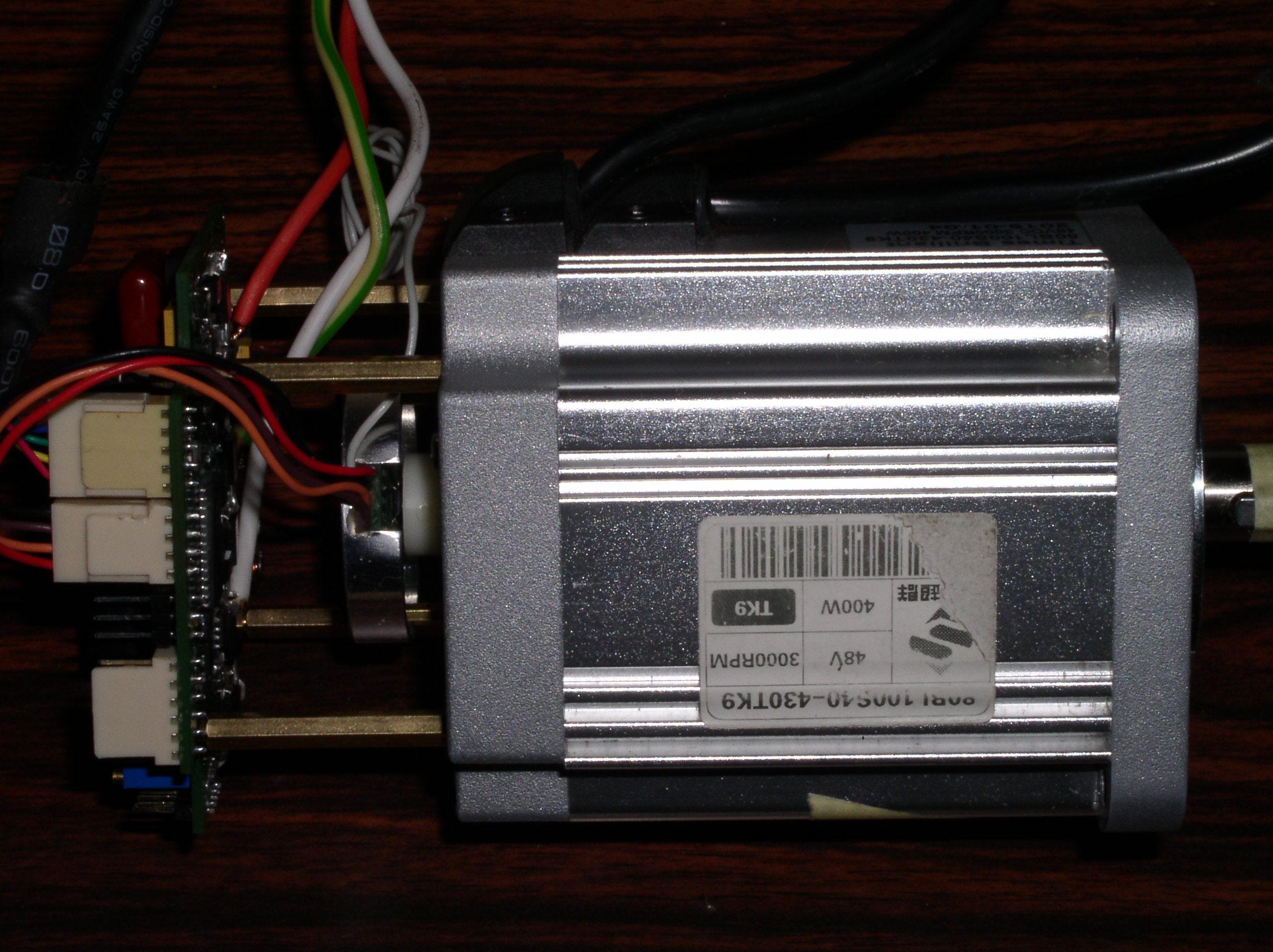

Контроллер UPCX530 для двигателя серии 80BL
titanik71
Сообщения: 62
Зарегистрирован: 08 май 2018, 16:29
Репутация: 26
Сообщение titanik71 »

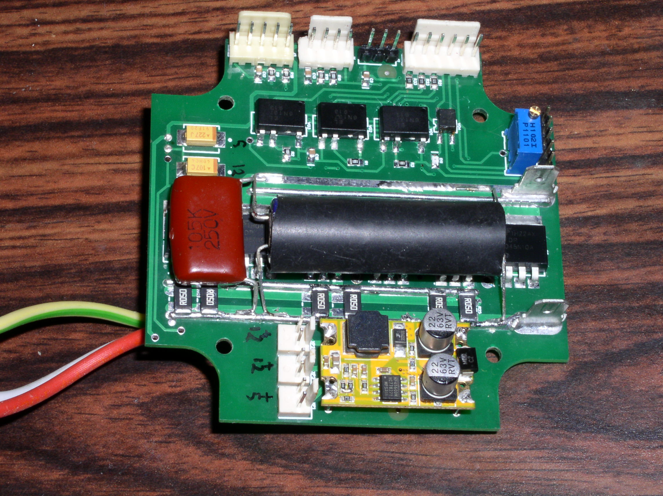

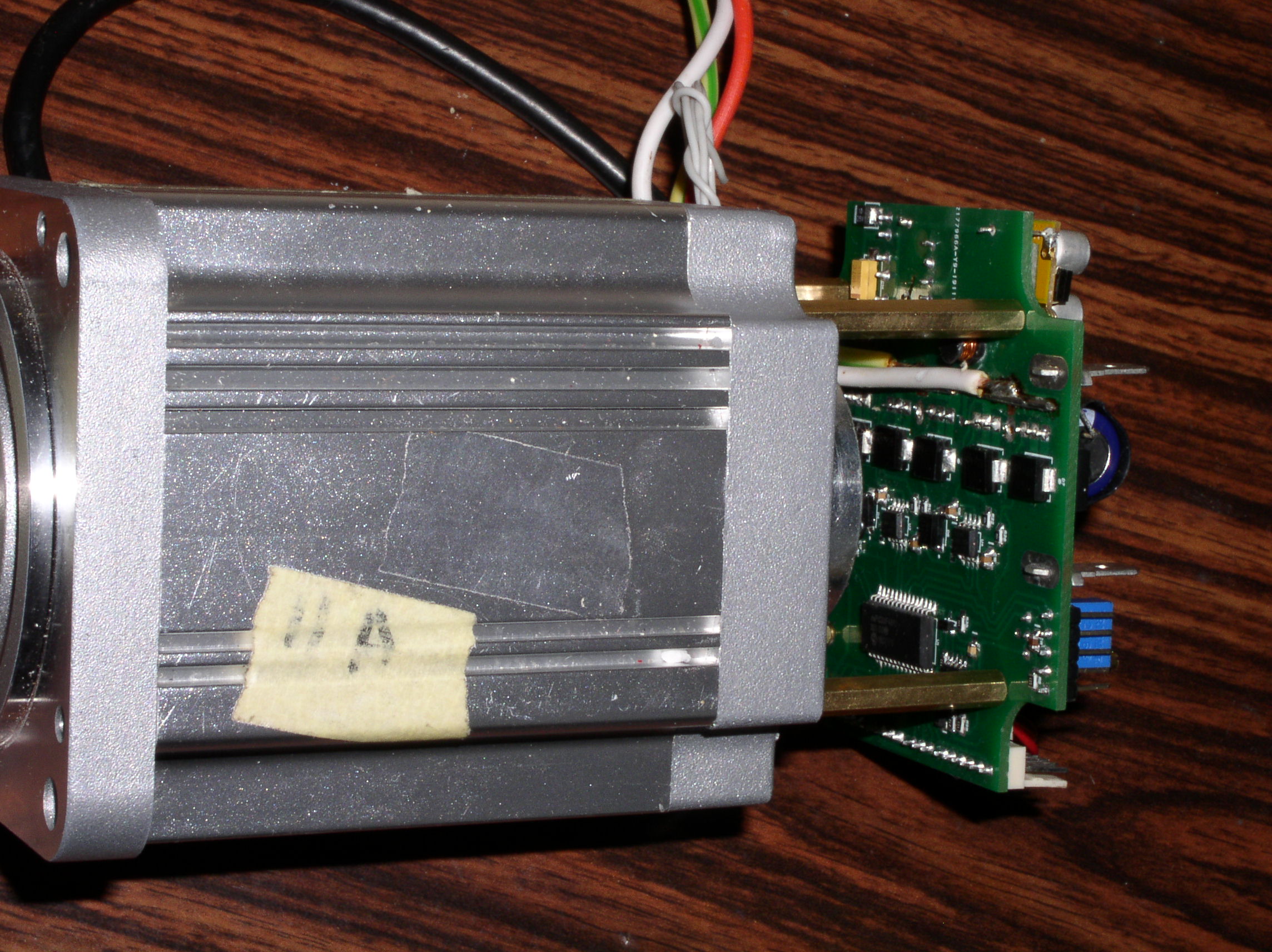

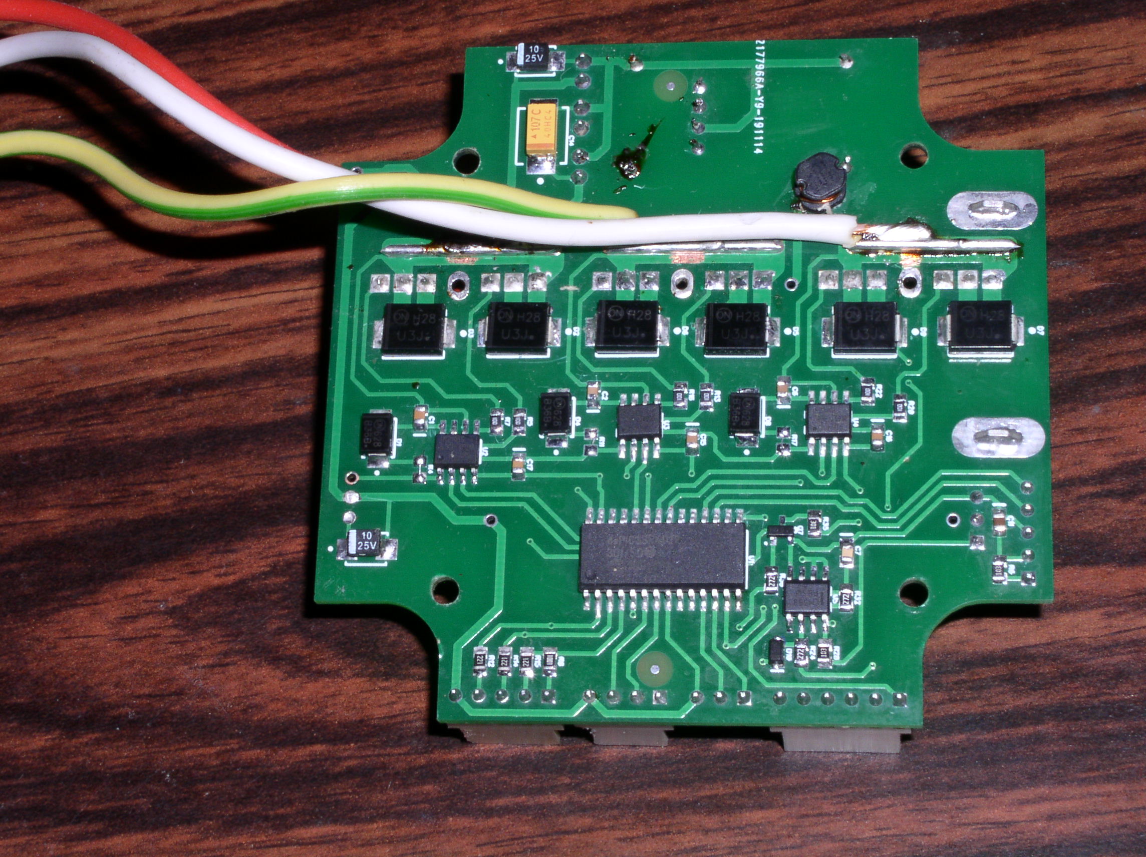

Плата серводвигателя отличается от авторской https://www.vbesmens.de/en/upcx530-powe ... d-pcb.html наличием оптической развязки и DC стабилизатором от силового питания. Использован магнитный энкодер 1000 имп.
P1010015.JPG (2730 просмотров) <a class='original' href='./download/file.php?id=176790&mode=view' target=_blank>Загрузить оригинал (687.92 КБ)</a>
P1010016.JPG (2730 просмотров) <a class='original' href='./download/file.php?id=176788&mode=view' target=_blank>Загрузить оригинал (666.07 КБ)</a>
P1010017.JPG (2730 просмотров) <a class='original' href='./download/file.php?id=176787&mode=view' target=_blank>Загрузить оригинал (569.83 КБ)</a>
P1010018.JPG (2730 просмотров) <a class='original' href='./download/file.php?id=176785&mode=view' target=_blank>Загрузить оригинал (665.88 КБ)</a>
