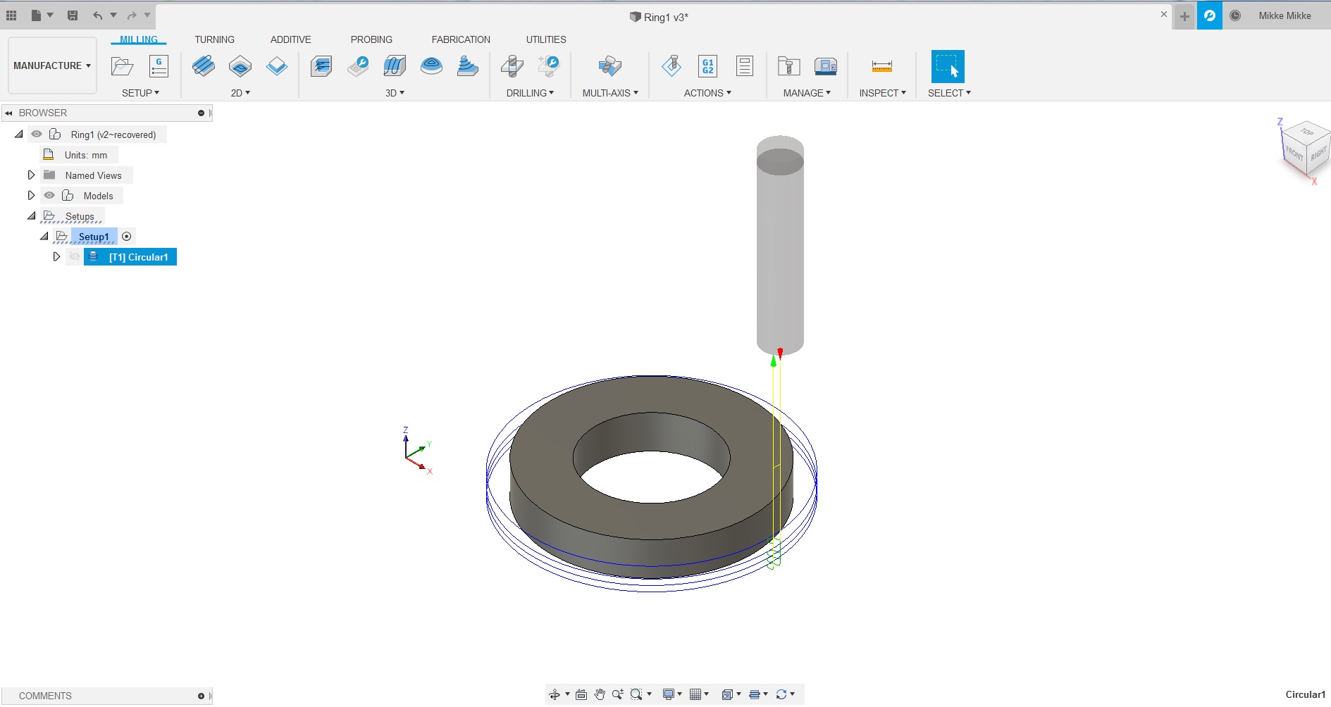

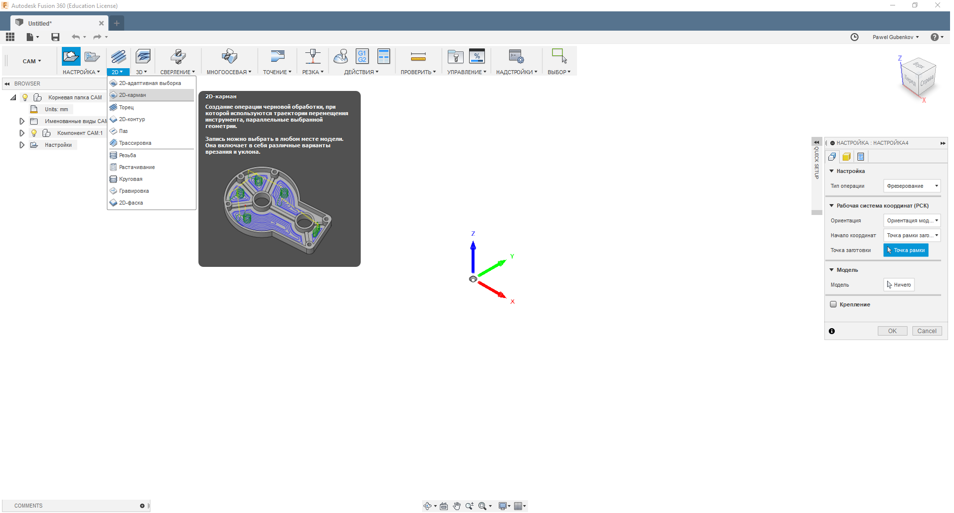

Подскажите пожалуйста. После каждого прохода в плоскости XY, например при выполнении 2D обработки такой как Circular или Face, фреза поднимается на высоту Retract. Мне кажется это лишнее действие, которое отнимает время. Можно ли сделать чтобы после каждого прохода фреза вообще не поднималась по оси Z, а сразу происходило следующее заглубление и проход? Или чтобы перед следующим заглублением и проходом фреза поднималась например на 1 мм по оси Z относительно верха оставшегося материала?

Конечно можно, используйте для этого контур а не циркулар. Там больше настроек. И заглубление по спирали включите. последняч вкладка - рамп. Или галку на кип тул даун, там будет только на вертикальную высоту подвода подниматься при переходе. Или подводы-отводы вообще отключите. У вас сейчас фрезе из-за подводов приходится обратно возвращаться на каждом слое на точку врезания, вот он и поднимает

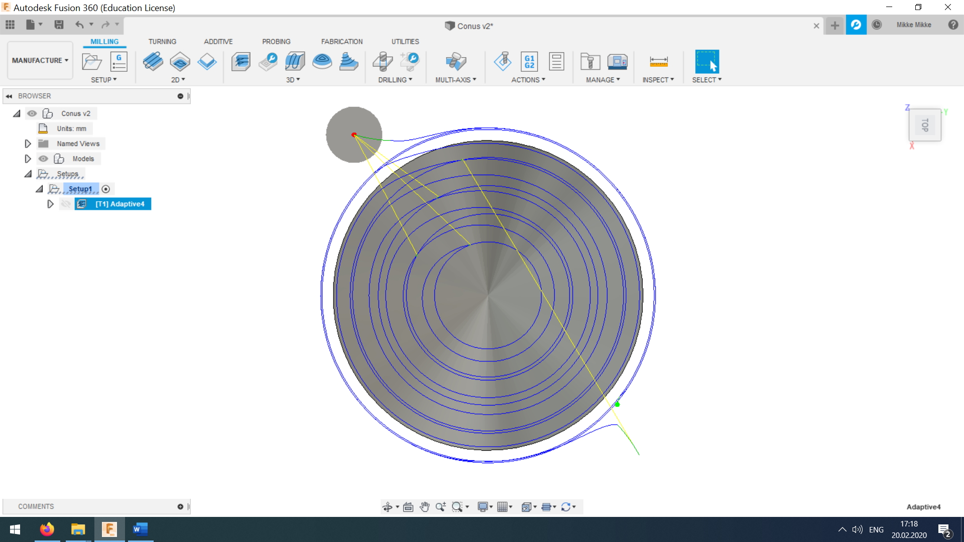

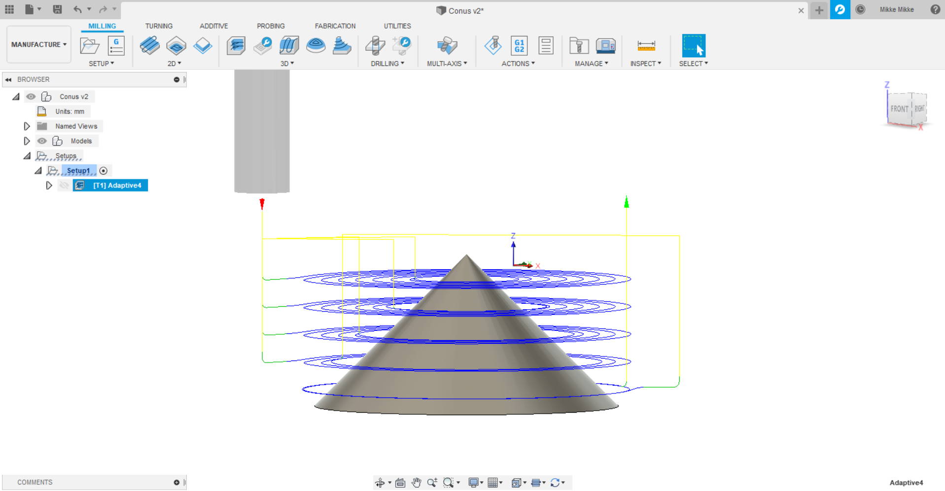

Теперь у меня другая проблема. Надо выфрезеровать конус.
1) Пробовал разные стратегии обработки, подошла только 3D Adaptive Clearing. Другие действительно не подходят для конуса?
2) В 3D Adaptive Clearing фреза также после каждого прохода в плоскости XY поднимается на высоту Retract. Пробовал менять настройки этой обработки, но сделать так чтобы фреза не поднималась на высоту Retract не получилось. Можно ли в данном случае сделать так чтобы после каждого прохода в плоскости XY фреза не поднималась верх по оси Z на высоту Retract, а сразу происходило следующее заглубление и проход?
3) Заглубление фрезы происходит на некотором расстоянии от конуса по осям X и Y. Можно ли сделать чтобы заглубление фрезы происходило ближе к конусу по X и Y?
4) Может ли при обработке 3D Adaptive Clearing конец фрезы опуститься по Z ниже чем нижняя часть конуса, чтобы конус отделился от заготовки? У меня этого не получилось.
