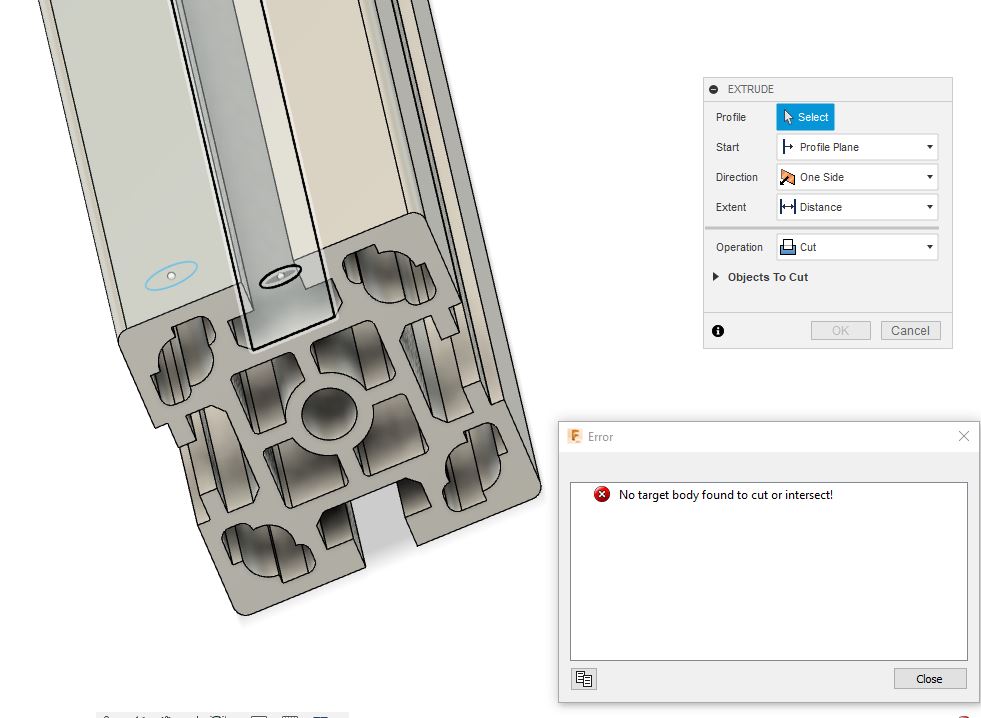

Валятся ошибки при отрицательном направлении, то. "вырез". Если создавать новое тело - бобышку, то ошибок нет. ЧЯНД или это "фишка" такая?
f360 extrude error.JPG (4190 просмотров) <a class='original' href='./download/file.php?id=176390&mode=view' target=_blank>Загрузить оригинал (78.48 КБ)</a>
Re: Fusion 360
Там же ясно указано, что резать, батенька, тут нечего :hehehe:

Бред какой-то.. создал компаненты, два куска в 500мм и 700мм. В самом компоненте можно вырезать хоть в сито.. вставляю компонент в сборку - получаю "банан".. как так?
Re: Fusion 360
Пытаешься модифицировать тело, которое вставлено по ссылке? По-моему, надо модифицировать сам исходник модели, а не ссылку на него.

Сообщение iMaks-RS »
Да какое-то странное поведение.. в одну сборку перетаскиваешь компонент мышкой - и всё ок.. причём составной из 4х тел.. А здесь пришлось именно копировать и вставить.. только тогда тело профиля появилось.. Модифицировать сам исходник - не желательно.. это тупо заготовку, которая по месту изменяет свою длину.. тупое копирование - приводит к фиаско, т.к. все скопированные компоненты меняют свою свойства. Как это отключить? Эта фишка отключаемая?
Re: Fusion 360
В свойствах компонента оборви ссылку (break link) и делай с ним всё, что душе угодно. Я уже давно так делаю, перетащил мышкой, ссылку убрал и потом просто песня.
