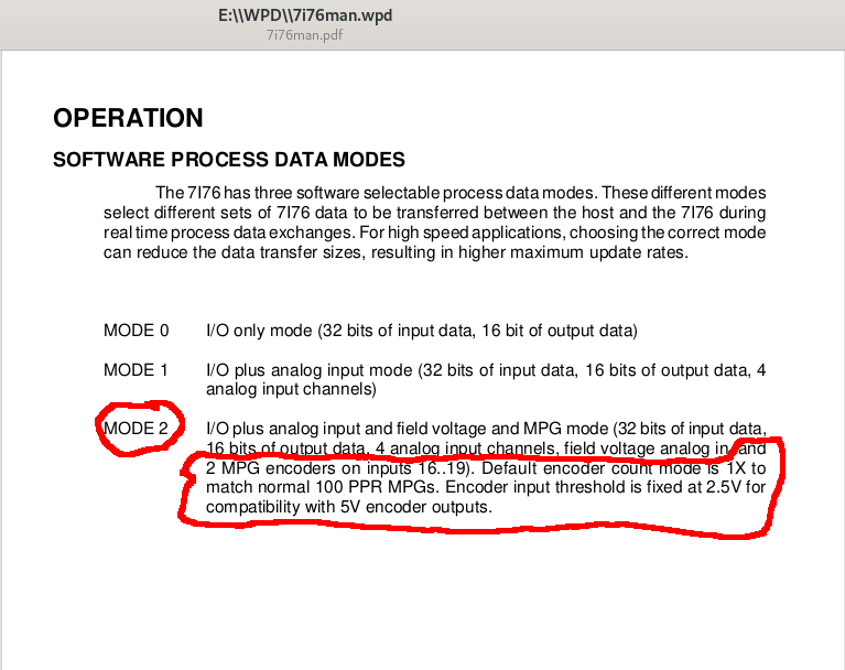

Если не очень быстрая, то можно попробовать:
Снимок экрана от 2020-02-14 20-17-00.png (9530 просмотров) <a class='original' href='./download/file.php?id=176709&mode=view' target=_blank>Загрузить оригинал (79.88 КБ)</a>

К сожалению нужен быстрый и полноценный вход (

petr) писал(а):К сожалению нужен быстрый и полноценный вход (
полноценный - это что?
если по скорости - то с думаю - без проблем
прошивка - например 7i76+7i77
а если "полноценный" - это с дифвходами - то без лишних телодвижений не обойтись

nkp писал(а):полноценный - это что?
По скорости, вход нужен TTL, ну собственно как входы на 5i25.
nkp писал(а):прошивка - например 7i76+7i77
Т.е. если прошить эту прошивку то в Hal появится доступный второй энкодер ?

petr) писал(а):Т.е. если прошить эту прошивку то в Hal появится доступный второй энкодер ?
да
Появятся 6 энкодеров. Но без доп. схемы подключить можно будет только 3, при этом каждый "железный" будет представлен двумя компонентами hm2_5i25.0.encoder.
