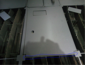

Здравствуйте уважаемые форумчане. Прошу помощи в решении возникшей проблемы. Сегодня столкнулся вот с чем. Запустил я как обычно сделанный уже два года назад массив деталей, и увидел что плазморез по оси Х строго в определенной последовательности в определенных местах начал увеличивать зазор между деталями, при этом стал красть расстояние у самой детали. В Mach3 если пробиваешь расстояние то на экране и по координатам всё хорошо а по факту выходит за пределы листа. Я в Mach3 сильно не углублялся, но калибровку знаю как делать, в общем при калибровке всё отлично а при запуске начинает чудить. На фото красным обведен зазор который должен быть а синим какой он становится. Крадет где то 3 м. Крадет четко по Х и при этом в массиве как будто так и прописано, в строгой определённости . Переделал массив, проблема не исчезла. И вот на каждой полосе( там у меня 2 двери и две крышы) такая ерунда . На одной из 2 крыш зазор нормальный почему то. По Y вроде всё норм. Другие детали тоже оказались укороченными по Х. Сколько я так резал не знаю, но заметил сегодня :thinking: В общем даже не знаю, так как калибровка показывает четко :rail: . Помоги пжлста :cry: а то производство станет, шеф будет грустный и злой.
2.PNG (7025 просмотров) <a class='original' href='./download/file.php?id=176289&mode=view' target=_blank>Загрузить оригинал (691.07 КБ)</a>
1.PNG (7025 просмотров) <a class='original' href='./download/file.php?id=176290&mode=view' target=_blank>Загрузить оригинал (1.83 МБ)</a>

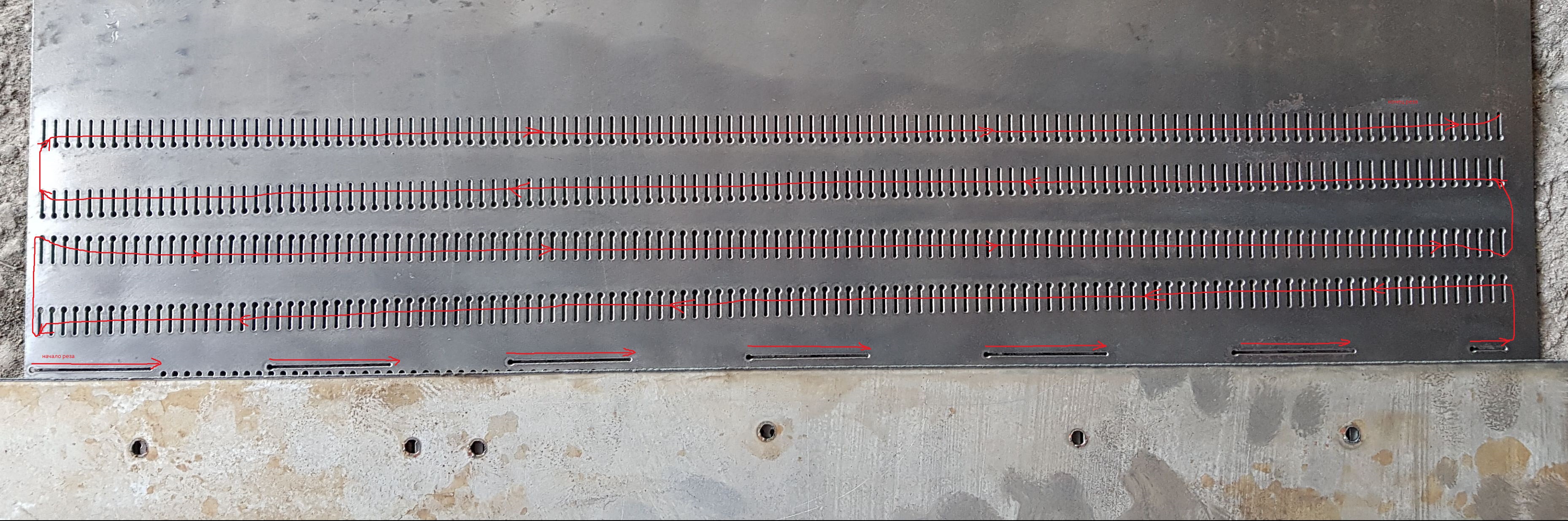

Ну, теперь не так страшно - нас двое :D Здравствуйте Александр! Смотрю Вам никто не ответил. Проблему решили? У меня на станке такая же бяка : ошибка по оси Х. Ошибка появляется только при переходах , при резке размер соблюдается . Еще надо отметить что ошибка имеет знак минус ( допустим , дали станку огромный файл, с огромным числом переходов, то в конце концов по оси Х станок придет в ноль).Бяка обнаружилась не так давно случайно. Решения проблемы пока не нашел, поэтому и полез на форум . Для визуализации проблемы придумал специальный тест. Файл с чертежом сейчас недоступен( на работе) обьясню словами : паралельные линии длиной 10 мм расположены в ряд с интервалом 5 мм. В ряду поместилось 123 линии ( чертил под конкретный кусок металла). Ряд линий скопировал с интервалом 20 мм. Получилось четыре паралельных ряда линий . Чтобы иметь точку отсчета начертил одну штриховую линию паралельную рядам , но перпендикулярно линиям .Чертеж расположил таким образом чтобы штриховая линия была расположена на оси Y. Далее в Шеткаме определил направление реза таким образом , что первые два ряда режутся в сторону ноля станка ( в строну уменьшения координат) , а третий и четвертый ряд режутся в строну увеличения координат. Цепляю фото того что нарезал станок по этому чертежу. На фото видно что линии идентичны, размер соответствует ( штангель это показал) а ряды не паралельны .
тест.jpg (4986 просмотров) <a class='original' href='./download/file.php?id=207740&mode=view' target=_blank>Загрузить оригинал (847.03 КБ)</a>

geomarnik писал(а): ↑06 май 2023, 10:31 .. Для визуализации проблемы придумал специальный тест. Файл с чертежом сейчас недоступен( на работе) обьясню словами : паралельные линии длиной 10 мм расположены в ряд с интервалом 5 мм. В ряду поместилось 123 линии ( чертил под конкретный кусок металла). Ряд линий скопировал с интервалом 20 мм. Получилось четыре паралельных ряда линий . Чтобы иметь точку отсчета начертил одну штриховую линию паралельную рядам , но перпендикулярно линиям .Чертеж расположил таким образом чтобы штриховая линия была расположена на оси Y. Далее в Шеткаме определил направление реза таким образом , что первые два ряда режутся в сторону ноля станка ( в строну уменьшения координат) , а третий и четвертый ряд режутся в строну увеличения координат. Цепляю фото того что нарезал станок по этому чертежу. На фото видно что линии идентичны, размер соответствует ( штангель это показал) а ряды не паралельны .
По фото не очень понятно, все ряды оказались не параллельны штриховой линии, или только 2 и 4й?

Все ряды не паралельны. на фото показал стрелками как идет общее направление реза.
тест2.jpg (4940 просмотров) <a class='original' href='./download/file.php?id=207743&mode=view' target=_blank>Загрузить оригинал (1.23 МБ)</a>

geomarnik писал(а): ↑06 май 2023, 21:07 Все ряды не паралельны. на фото показал стрелками как идет общее направление реза.тест2.jpg
Складывается ощущение, что при переходе на новый ряд станок как будто "вспоминает" правильное положение по X, а пи резке ряда опять "съедает" координату.
Пробовали исключить влияние плазмы? Например вставить маркер или ручку и по бумаге. Если тоже самое. то я бы дальше смотрел
Mach3->контроллер->драйвер.

Частично Вы правы. На новый ряд станок переходит почти что правильно, относительно предыдущего ряда. А вот относительно нуля, эта координата не верна. Вот почему : проходя один ряд портал сдвигается в сторону ноля на 5 мм делая при этом 123 движения . 5/123 = 0,04 мм погрешность на одно движение. При переходе , к примеру, с первого ряда на второй, переезд равен 30 мм по чертежу. Реально же станок переезжает 30 мм -0,04 мм. Такую погрешность измерить не реально.
