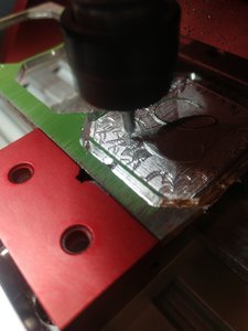

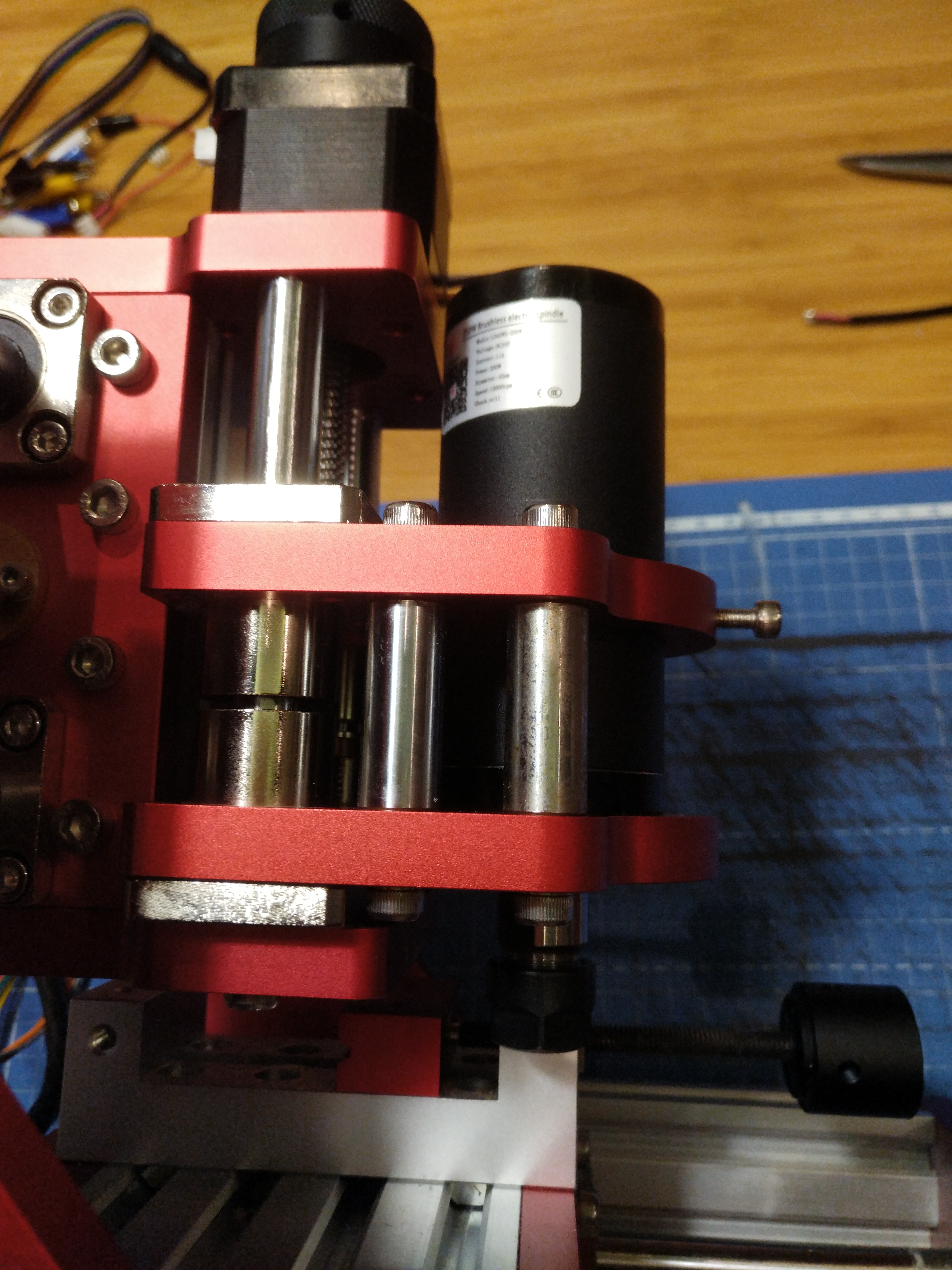

Курдль писал(а):Но использовать её для гравировки - это из пушки по воробьям :/
Кстати с 250w шпинделем станочек неплохо и довольно бодро грызет магний-алюминиевый сплав :)

igor_kovchegin писал(а):Кстати с 250w шпинделем станочек неплохо и довольно бодро грызет магний-алюминиевый сплав
Сквозные отверстия прогрызены им? Как Вам работа с этим шпинделем? Не вибрирует? Оборотов хватает?
Кстати, я хотел заказать такой и даже под него заказал радиатор, как у Вас на картинке (только красный - в цвет станка), теперь не знаю, куда его девать :)
Как показали себя тиски?

Курдль писал(а):Сквозные отверстия прогрызены им? Как Вам работа с этим шпинделем? Не вибрирует? Оборотов хватает?
Да, сквозные тоже им сделаны на подаче 10мм/сек с заглублением 0.8 фрезой 2мм. Шпиндель почти бесшумный (в сравнении со стоковым), биения не заметил (но у меня нет никаких приборов спечиальных к сожалению, просто попробовал фрезой 0.1 мм сделать дырку сквозную на 3мм - не обломало).

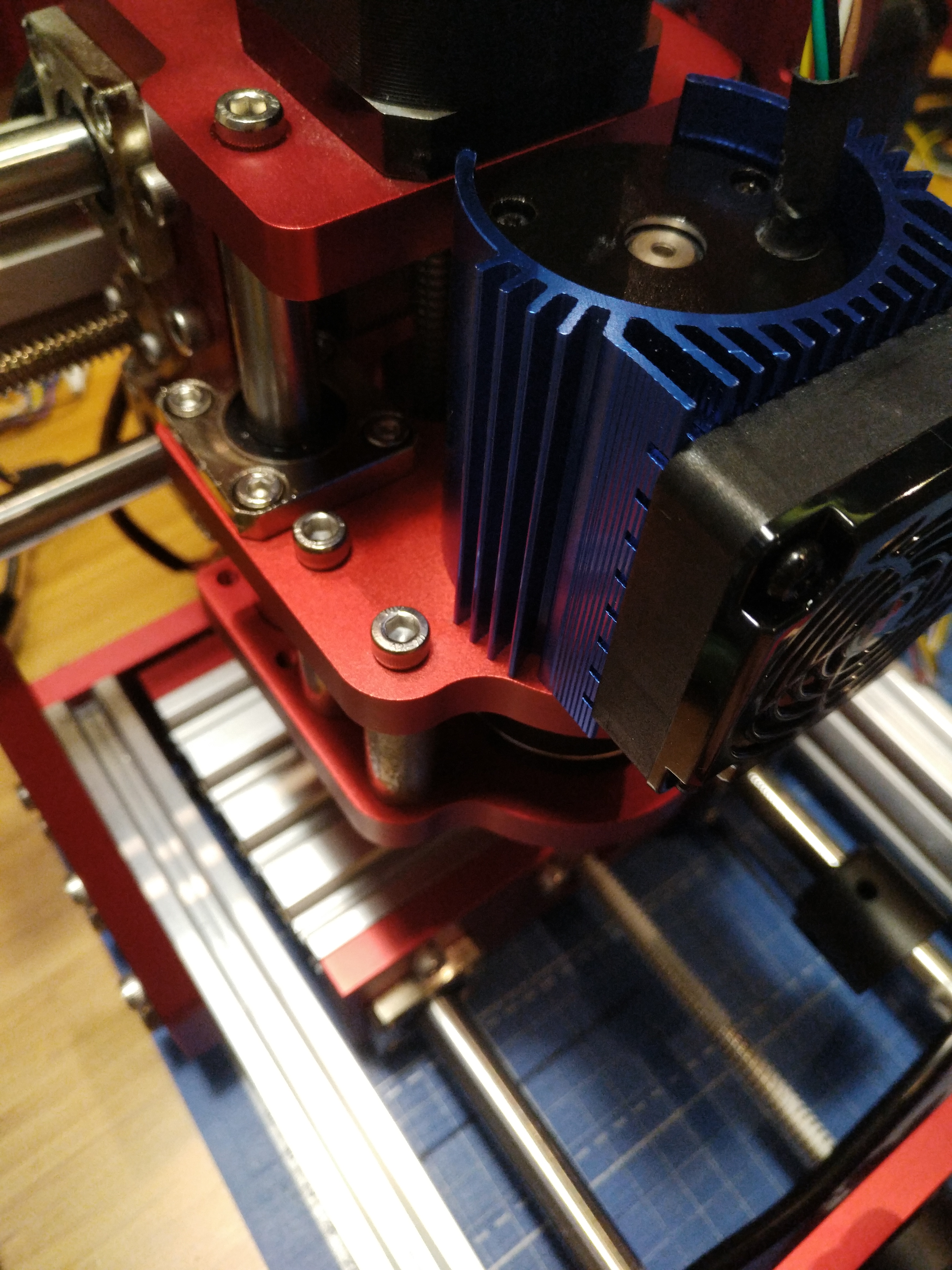

Курдль писал(а):Кстати, я хотел заказать такой и даже под него заказал радиатор, как у Вас на картинке (только красный - в цвет станка)
Эти радиаторы неадекватно дорргие, искал самый дешевый вариант (он кстати на 45мм, пришлось подкатывать алюминиевый скотч) и у продавца были только синие :(

Курдль писал(а):Как показали себя тиски?
Тиски очень удобны для мелких работ! Прям очень! Но.. Надо брать лучше тиски для более крупных станков, пусть они будут вылазить за край стола. Эти в ровень, но за счет того, что корпус и зажимная пластина тисков имеют толщину, в них можно зажать деталь всего около 50мм максимум...

igor_kovchegin писал(а):Да, сквозные тоже им сделаны на подаче 10мм/сек с заглублением 0.8 фрезой 2мм.
Ни фига себе! Я побоялся давать больше 5мм/с при заглублении 0.25! Надо себя заставить исследовать оптимальные параметры операций для станка :/

igor_kovchegin писал(а):Эти радиаторы неадекватно дорргие, искал самый дешевый вариант (он кстати на 45мм, пришлось подкатывать алюминиевый скотч) и у продавца были только синие
Спросил бы у меня - я б отгрузил за символическую плату. ;) Кстати, он у меня именно 42 мм: https://aliexpress.ru/item/32619714670.html
igor_kovchegin писал(а):Тиски очень удобны для мелких работ! Прям очень! Но.. Надо брать лучше тиски для более крупных станков, пусть они будут вылазить за край стола. Эти в ровень, но за счет того, что корпус и зажимная пластина тисков имеют толщину, в них можно зажать деталь всего около 50мм максимум...
Я обыскал весь тырнет, но приемлемых тисков не нашел :( Наш станок имеет очень низкую каретку (44 мм над столом). Стальные инструментальные тиски для "взрослых" станков не поместятся под неё даже сами, не говоря о заготовке :(

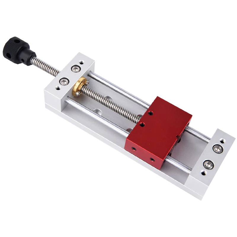

Курдль писал(а):Я обыскал весь тырнет, но приемлемых тисков не нашел
Если бы нашел раньше - взял бы такие.. :( #Aliexpress 1 666,76 руб. 54%OFF | New CNC Vise Wood carving vise 93mm High precision Vise Grinder For Surface Grinding Machine Milling Machine desktop pliers 93MM

igor_kovchegin писал(а):Если бы нашел раньше - взял бы такие..
Я их тоже видел. Но чем они лучше?

Курдль писал(а):Но чем они лучше?
Они длинней вроде как.. До 93мм можно заготовку зажать, прям топчик для нашего станка :) только он на вид более низкий - это может быть проблемой.. Трубку там не зажмешь

igor_kovchegin писал(а):Они длинней вроде как.. До 93мм можно заготовку зажать, прям топчик для нашего станка только он на вид более низкий - это может быть проблемой.. Трубку там не зажмешь
Я, конечно, не знатный мастер слесарных дел, но вижу у них ряд странностей:
1. Их станина не цельная, а скручена из кусков. Это как вообще?!!
2. Затягиваются они трапецеидальным винтом, а не инструментальным. На первый взгляд винт Т8.
Самый малый шаг у этих винтов - 2 мм/оборот. Значит держать он будет так себе.
К тому же он ходит в латунной гайке, надежность которой под большим сомнением.
3. Но главная странность - линейные подшипники и направляющие валы :/
Зачем они? Где-нибудь кто-нибудь видел такое решение на промышленных тисках?
Во-первых, эти валы не дадут положить на основание тисков заготовку шире, чем расстояние между ними.
Во-вторых, зачем они вообще? Если необходимо зажать заготовку со строго параллельными гранями - тогда и обычные тиски с люфтом в губках справятся. А если зажимаемые грани у заготовки слегка не параллельны? Тогда, согласно элементарной геометрии, одна из губок будет соприкасаться с заготовкой не по всей площади, а в лучшем случае - по линии. А в худшем - в одной точке.
:thinking:
Мое мнение - это изобретение безумного китайца, не имеющего никакого представления о законах механики...

Сообщения: 2098
Вполне распространенная конструкция. На 1 странице без валов только последние: https://spb.vseinstrumenti.ru/stanki/ti ... zazhimnye/ .
Гайку в отличие от силуминовой которую обычно пихают даже в дорогие быстрозажимные сломать очень трудно. И насчет трапеции можно не беспокоиться.
У этих же кстати вижу сбоку на подвижной губке 2 винта - скорее всего стоит разрезной линейный подшипник с выборкой люфта (что уже хорошо, у меня есть тиски на валах и подвижная губка болталась как оно самое в проруби, сейчас лежит на доделке).
Тиски очень низкие судя по всему, подходят либо для крепления достаточно высокой мелочевки либо для закрепления деталей сверху, но я бы советовал тогда сделать выборку небольшую - валы могут быть не горизонтальны, хотя тиски далеко не прецизионные.
Если что можно попробовать немного повысить жесткость пильнув на том же станке карман под дополнительную направляющую и саму направляющую на дне, но это уменьшит жесткость конструкции в целом.

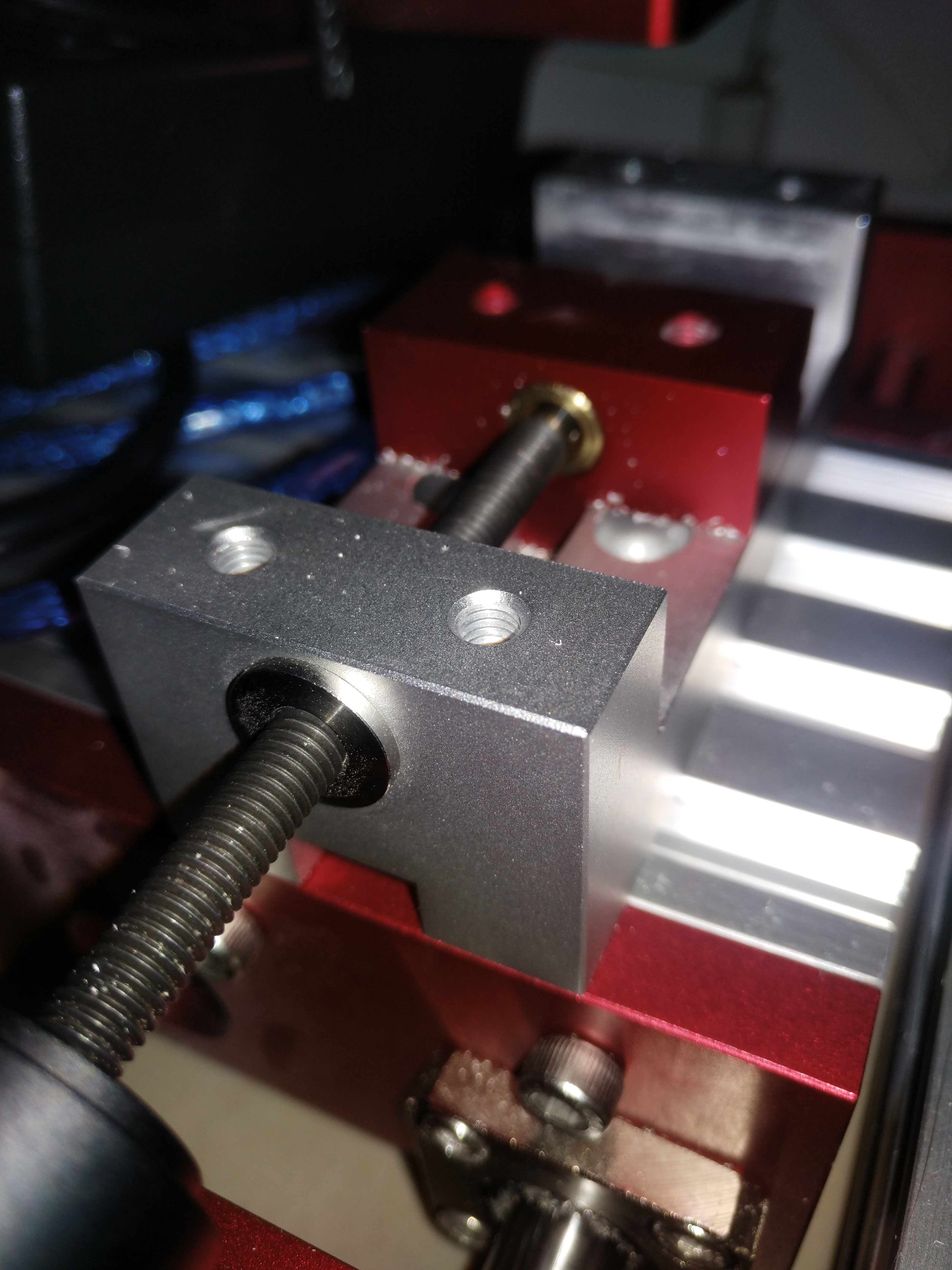

В моих тисках гайка сделана из чего то типа нержавейки. Направляющая там только по центру, поэтому кривую деталь (с непараллельными торцами) зажать в них вполне реально

igor_kovchegin писал(а):В моих тисках гайка сделана из чего то типа нержавейки. Направляющая там только по центру, поэтому кривую деталь (с непараллельными торцами) зажать в них вполне реально
Вот поэтому они мне кажутся более качественными и практичными.
