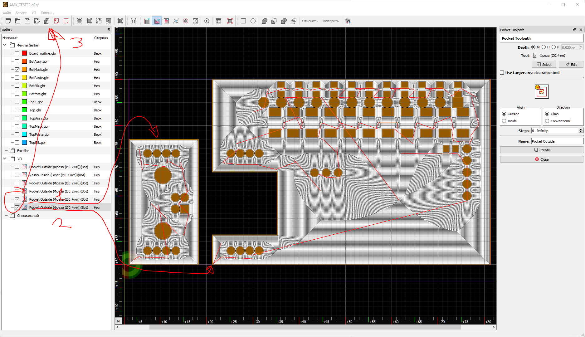

Vlad1953 писал(а):Что то не получается сделать выборочную гравировку в кармане. Может не догоняю? Выкладываю скрины из программы. Две платы объединил в Sprint Layout. Поясните уж непонятливому, плиззз!
Если хотите ограничить зону выборки то контур платы тоже нужно добавить на слой меди.
Снимок.PNG (3277 просмотров) <a class='original' href='./download/file.php?id=175688&mode=view' target=_blank>Загрузить оригинал (321.83 КБ)</a>
Так как тут два контура то делаем две УП, а затем сохраняем их в одну (3)
В вашем случае можно с синего на красный дорожки перекинуть.

С отдельным карманом все получилось. Просто немного по другому сделал. Скопировал контур обрезки, вставил и перенес его на сторону меди. Таким образом карман выполнился нормально, и контур обрезки никуда не делся. Вот же простор для импровизации открывается! :hehehe:

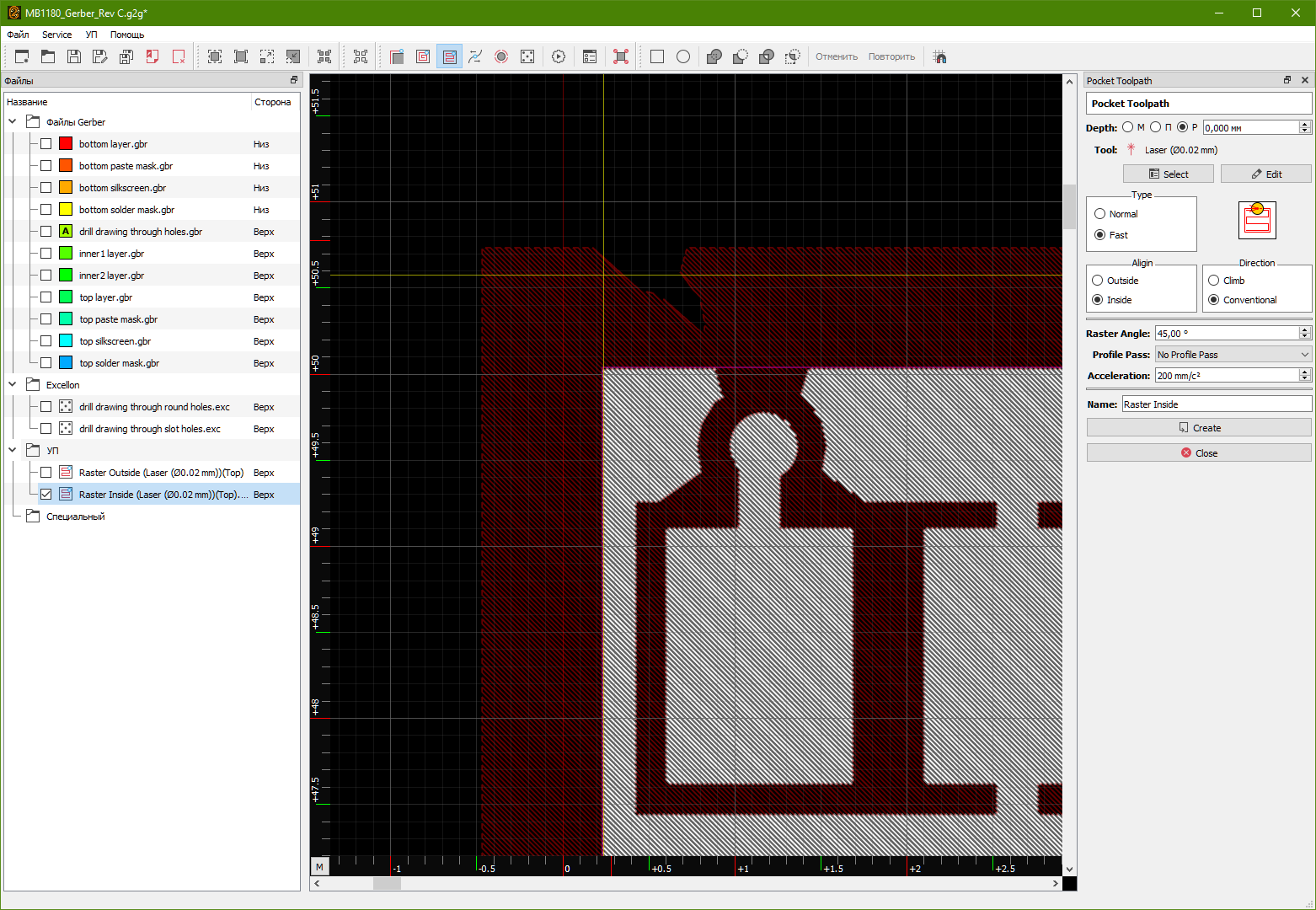

Кто может затестить "новый" режим засветки лазером фоторезиста? Бинарики https://yadi.sk/d/L-laABnSVY4Ubw
Снимок.PNG (3187 просмотров) <a class='original' href='./download/file.php?id=175862&mode=view' target=_blank>Загрузить оригинал (270.36 КБ)</a>

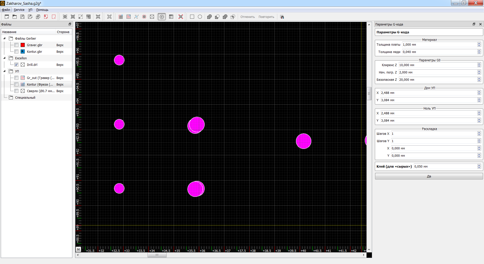

Вчера от фрезеровал две платы и при сверловке заметил странную ситуацию, в некоторые отверстия сверло опускалось по два раза. Заметил чисто случайно, когда подошел к станочку проконтролировать работу. Как будто при формировании G-code создаются две дублирующие строчки выполнения одной команды.

Vlad1953 писал(а):в некоторые отверстия сверло опускалось по два раза
Похоже на глубокое сверление, проверьте параметры инструментов и толщину платы

Толщина платы выставлена 1,5 мм, сверление для запаса 2 мм.

Vlad1953 писал(а): в некоторые отверстия сверло опускалось по два раза
А какой выставлен Проход в настройках сверла???
Если в настройках сверла Параметры резания Проход < УП Сверловка Глубина , то пользователь предполагает сверлить отверстия не за один раз. Кратность опускания сверла в одно отверстие при сверловке определяется как раз тем, во сколько один из параметров (Глубина/Проход) больше другого...

У вас двойные отверстия на плате. Вот по два раза и сверлит.
2020-01-30_11-10-29.png (3060 просмотров) <a class='original' href='./download/file.php?id=175893&mode=view' target=_blank>Загрузить оригинал (96.32 КБ)</a>

Вот спасибо, плату делал не я, друг взял готовую. Еще раз спасибо.

Сейчас посмотрел платы в Sprint Layout и нашел ошибку. Тот кто создавал плату, на на пятачки шаблонов деталей добавлены еще и простые пятаки. Но центра у многих пятачков не совпадают с центрами пятачков у шаблонов. Отсюда и гемор. Знал бы заранее, устранил и не создал бы эту тему. Хорошо, что сврло не сломалось, сверлил 0,7 мм.
