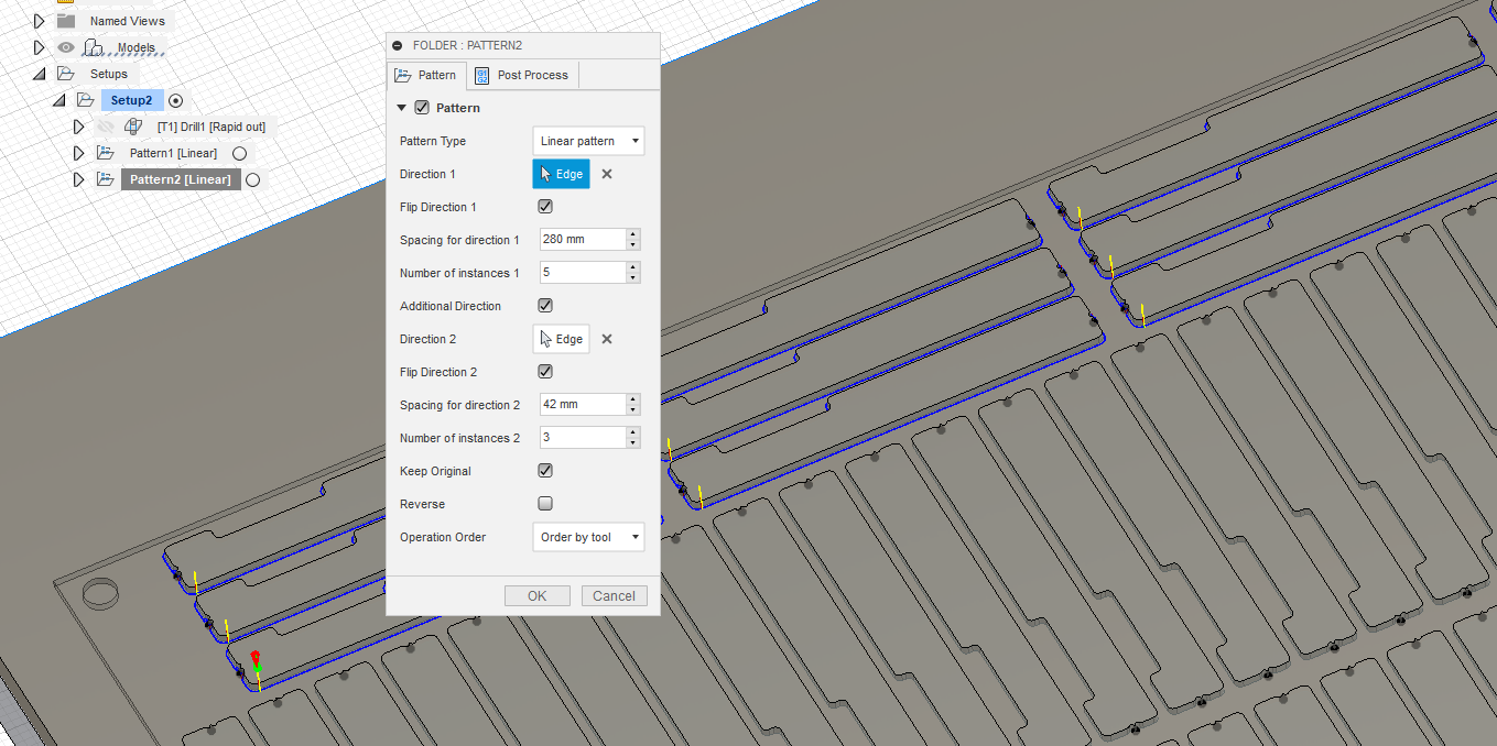

А неужели F360 при размножении CAM операции не дает возможности выборочно отключить некоторые из размножаемых копий? Удивлен, однако!
hmnijp
Сообщения: 1553
Репутация: 542
Откуда: Ульяновск
Re: Fusion 360
Сообщение hmnijp »
Вроде даёт. Смотря как размножать. Я обычно множу компонент, потом в каме паттерн по компоненту, и там можно выбрать...
В квад паттерне тоже есть галки для отключения копий...
Argon-11
Сообщения: 1955
Репутация: 461
Re: Fusion 360
Сообщение Argon-11 »
И правда, если Pattern Type = Component pattern, то можно вручную протыкать нужные компоненты!
Я всегда через Linear Pattern размножал, там нет такой возможности.
