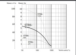

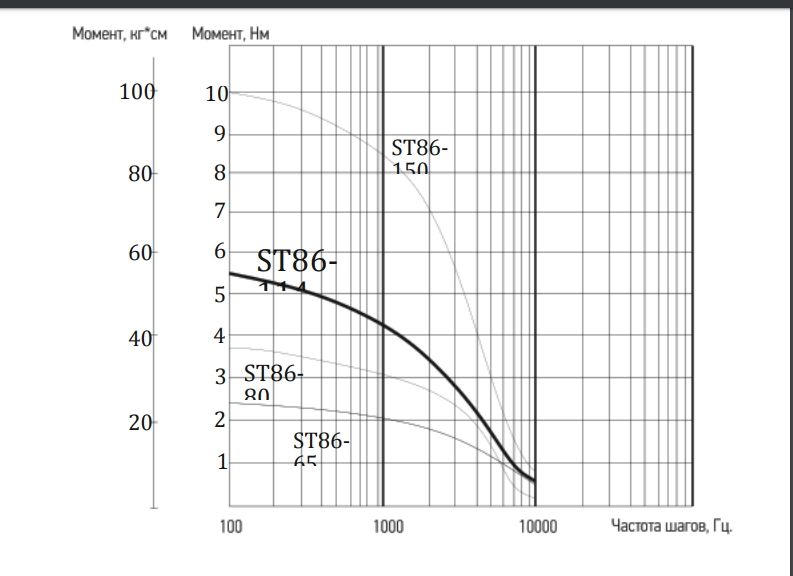

Достались мне 3 шаговых мотора ST86-114, в документации (https://darxton.ru/files/pdf/steppermot ... 4servo.pdf) к ним вот такой график
График (1612 просмотров) <a class='original' href='./download/file.php?id=175872&mode=view' target=_blank>Загрузить оригинал (111.12 КБ)</a>
График
Поясните, пожалуйста, что значит ось с частотой шагов в Гц?
Как я понял, речь идет о шагах двигателя в секунду. 1000Гц соответствует 5 оборотам данного двигателя (200 шагов за 1 оборот) в секунду.
Но если драйвера шагового двигателя настроена на микро шаг, к примеру 1/4, то нужно смотреть на пересечение 4000Гц, чтобы понять какой момент у двигателя?
tpolimer2000 писал(а): если драйвера шагового двигателя настроена на микро шаг, к примеру 1/4, то нужно смотреть на пересечение 4000Гц,
Нет. Надо смотреть на количество полных шагов в секунду, то есть по прежнему на 1000. Обсуждалось на форуме неоднократно. Двигатель понятия не имеет, какой драйверу задан микрошаг.

Сергей Саныч писал(а):Нет. Надо смотреть на количество полных шагов в секунду, то есть по прежнему на 1000. Обсуждалось на форуме неоднократно. Двигатель понятия не имеет, какой драйверу задан микрошаг.
Спасибо, может не правильно формулирую поисковые запросы, поэтому не нашел.

tpolimer2000 писал(а):Достались мне 3 шаговых мотора ST86-114, в документации (https://darxton.ru/files/pdf/steppermot ... 4servo.pdf) к ним вот такой графи
Не понимаю график.По идее момент впрямую зависит от тока через обмотки.Соответственно ,если драйвер поддерживает стабильный определенный ток на разных скоростях,то и момент должен быть постоянным до тех пор ,пока позволяет напряжение питания,и только когда ток начинает ограничиваться напряжением питания драйвера должен линейно падать.
Теоретически, в грубом приближении - да. Но есть тонкости. Момент при вращении зависит от действующего значения тока за период шага, а драйвер поддерживает максимальное. И если при очень малой частоте шагов форма тока близка к прямоугольной, то при повышении она становится ближе к треугольнику с максимальными значениями ближе к концу полупериода. Понятно, что действующее значение, а значит и момент, при этом будет меньше, хотя максимальное таки достигается.
Есть еще тонкости, связанные, скажем, с особенностями кривой перемагничивания, резонансными явлениями и т.п.
Реальные графики зависимости момента вращения от частоты имеют гораздо более "кривую" форму, вроде такой:
2020-01-29_154939.png (1559 просмотров) <a class='original' href='./download/file.php?id=175874&mode=view' target=_blank>Загрузить оригинал (255.47 КБ)</a>

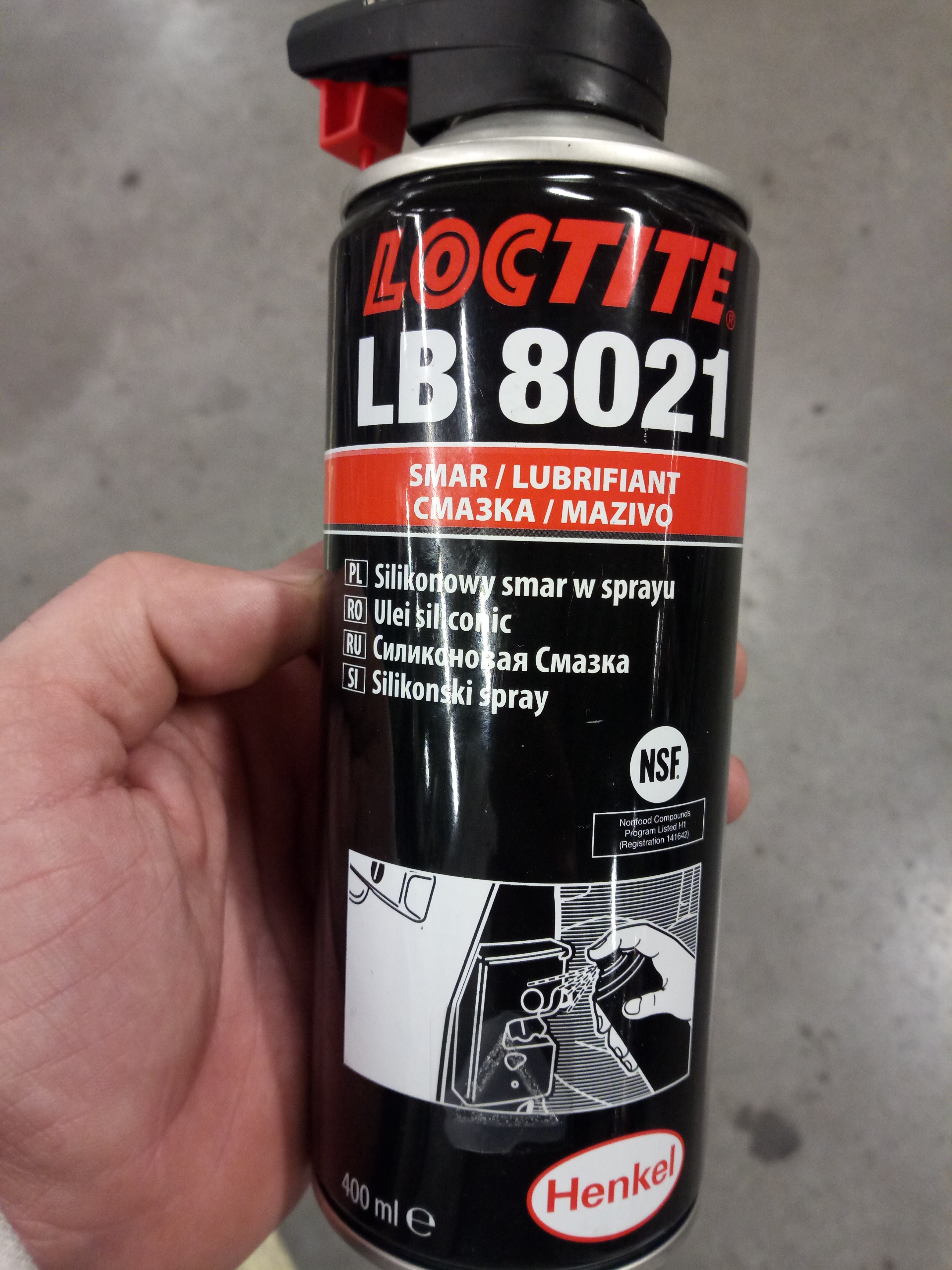

HeavyToshik
Сообщения: 336
Репутация: 35
Настоящее имя: Антон
Сообщение HeavyToshik »
Argon-11 писал(а):Зубчатый ремень заскрипел
На работе таким брызгаем. Но как показывает домашний опыт( два рубанка) силикон " каждый день" за 75р из "Атака" ничуть не хуже

Сообщение tpolimer2000 »
Сергей Саныч писал(а):И если при очень малой частоте шагов форма тока близка к прямоугольной, то при повышении она становится ближе к треугольнику с максимальными значениями ближе к концу полупериода. Понятно, что действующее значение, а значит и момент, при этом будет меньше, хотя максимальное таки достигается.
Понятно, что на этих графиках указано максимально возможный крутящий момент. Мой интерес в том, что если этот шаговый мотор меня устроит, какой мне нужен сервопривод. Его можно подобрать по моменту.
Но пока, мне бы с настройками AM882 разобраться, сейчас сижу читаю о нем.
