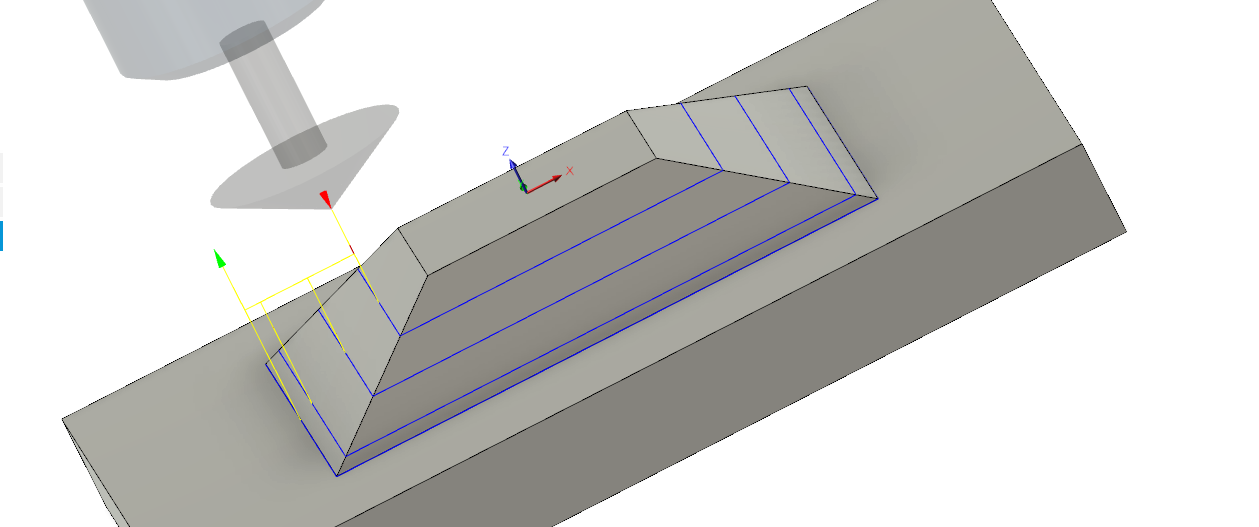

во fusion если деталь прорисована с такой фаской, то просто tapered mill в сочетании с multiple depth. правда сначала мясо надо бы выбрать обычной фрезой с вменяемым припуском

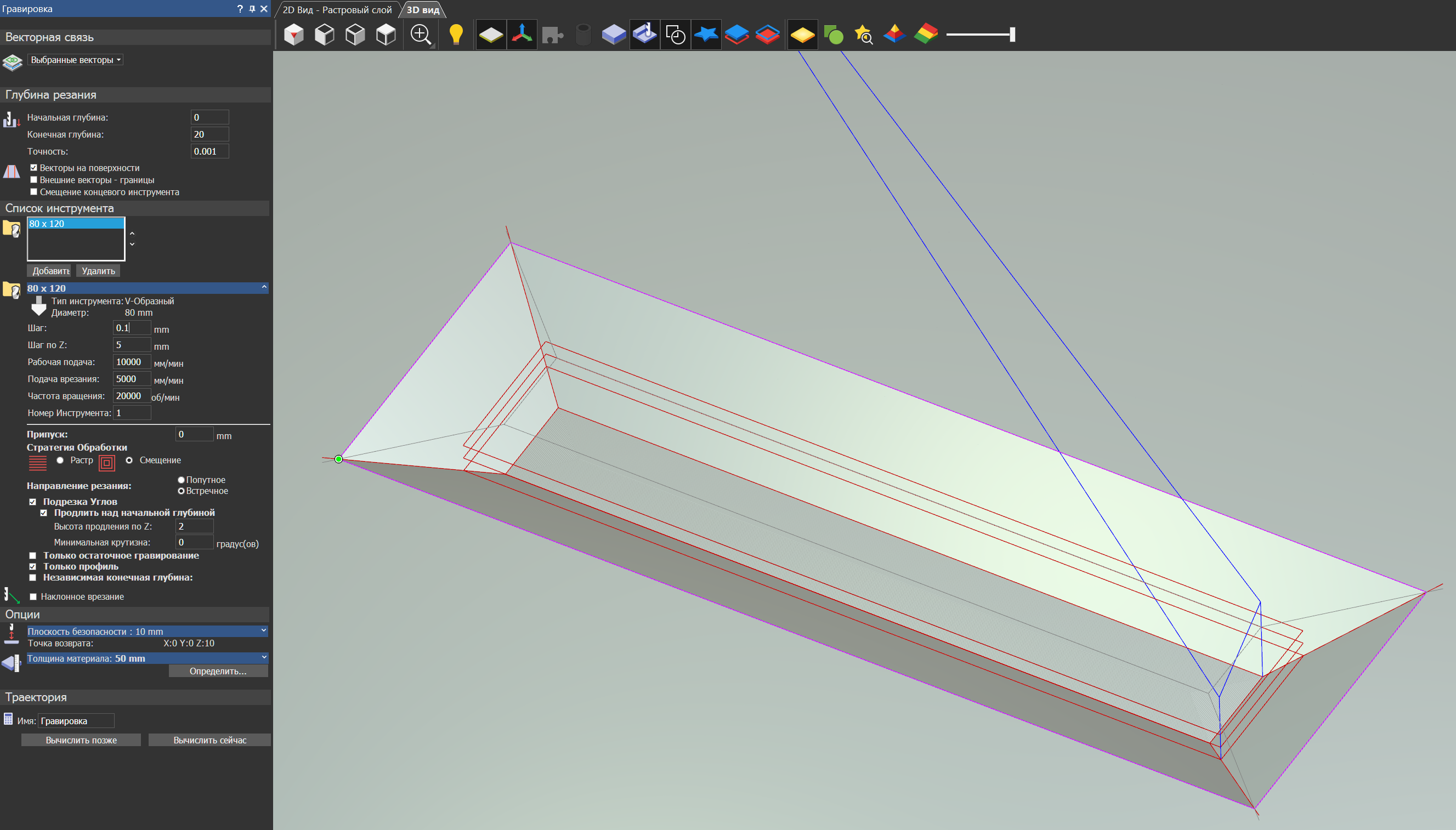

Может что-то не понял, но фото выше с вопросом никак не связано ведь?
А так, если геометрия фрезы задана верно (в частности пятка, кончик конуса) можно и одной фрезой резать. Никакой доп геометрии строить нет необходимости. По одному и тому же вектору проходим в начале на глубину 10 мм, вторым прооходом - 20 мм(те двумя УП, но с разной глубиной прохода) . Всё. Один момент - Фрезу задаём большую, с возможностью обработки более 20 мм за раз, а подсовываем имеющуюся.
Re: Всё та же "подрезка углов" в АртКам.Но с нюансом,подскаж
Пока не попробовал, не мог понять, в чем вообще проблема, если угол фрезы совпадает с углом наклона граней.
Автор мог бы и скриншоты приложить...
Видимо, вот в чем у него проблема:
2020-02-05_13-35-23.png (13576 просмотров) <a class='original' href='./download/file.php?id=176257&mode=view' target=_blank>Загрузить оригинал (498.47 КБ)</a>
Программа делает то, что просят, а не то, что хотелось бы.
Но есть много способов обойти проблему.
Например, указать в свойствах фрезы диаметр больше реального, как уже посоветовал Enot_1.
Вот что получится:
2020-02-05_13-38-12.png (13576 просмотров) <a class='original' href='./download/file.php?id=176258&mode=view' target=_blank>Загрузить оригинал (452.32 КБ)</a>
Полагаю, это и требовалось.

michael-yurov писал(а):указать в свойствах фрезы диаметр больше реального
Если просто указать больший диаметр, то образуется недорез, похожий на бортик первого вашего скрина. Двумя УП с разной глубиной не обойтись.
А, да... Согласен... Ну, несколько раз пройтись, это, вроде, совсем не сложно сообразить.
У меня первый раз получилось, что не нужно было две траектории на разную глубину делать. С параметрами фрезы как у топикстартера само по себе получилось, как нужно.
