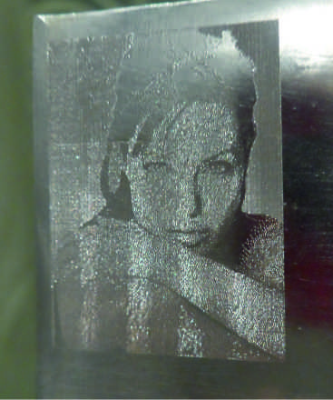

А насчет безопасной высоты-2мм обычно ставлю,а причем здесь безопаска?

Попробуй дхф а не корел

я уже пробую,тока пошуметь мне не дают,завтра результат будет,навсякий случай из арткама делал вектор и eps и dxf заодно.

Безопаска больше глубины обработки?

Все серьезно. По фотке похоже, что подрезает, когда фреза, закончив обработку, уезжает домой, или куда там она едет.

Видео сними, как полоса получается, а то будем до морковкина заговенья гадать :-)

А я же нарисовал как фреза идет. полоску она в середине гравировки делает,обратите внимание,что даже когда круг выбирает(казалось бы там пути фрезы наиболее близки и вроде бы должно все ништяк быть) даже здесь полосу дает падла. Это походу французы в честь 200 летия такую падлянку мне захерачили(я станок в 2012 купил),тока не пойму за что мне то?

По красной линии, по которой канавка получается, фреза заходит или выходит из обработки? Посмотрите настройки в проге к станку - может там параметры безопасной высоты отдельно для захода и для выхода. Очень даже может быть, что это связано именно с безопасной высотой потому как

Нет, чуть чуть не так,Желтые линии идут идут идут,и когда первая линия под ромбом (объектом) проходит -делает окопу(не иначе как французы нас атакуют с этих окоп на нано уровне :-) ),а красные линии -это завершение и тоже сверху вниз фреза херачит.А безопаска (высота) у меня к сожалению одна.Да здесь вообще программа не замороченная-а расчитанная на быстрого потребителя,я то, что в компе ноль, что в этих чпу,и то разобрался быстро( разумеется поддержка была со стороны компании),короче это не 3d вам.Я уже убедился что это косяк производителя,так как опереться больше не на что,да и производители как то предательски затихли,на письма не отвечают.

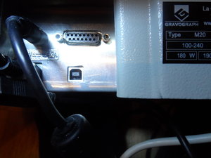

А можешь сфоткать контроллер станка и как он к компу подключается?
Может проще будет его настроить на более привычные программы типо Mach или LinuxCNC...

А что вы имеете ввиду под словом контроллер,попроще объясните и я сфоткаю, а к компу подключается через юсб.

drun777 писал(а):А что вы имеете ввиду под словом контроллер,попроще объясните и я сфоткаю, а к компу подключается через юсб.
Надо найти куда идет противоположный конец кабеля USB и сфоткать )))

Вот такой разъём.Который снизу на юсбишный похожий,сверху который-не используется.

drun777 писал(а):Вот такой разъём.Который снизу на юсбишный похожий,сверху который-не используется.
Нет, нужно то что за стенкой)))

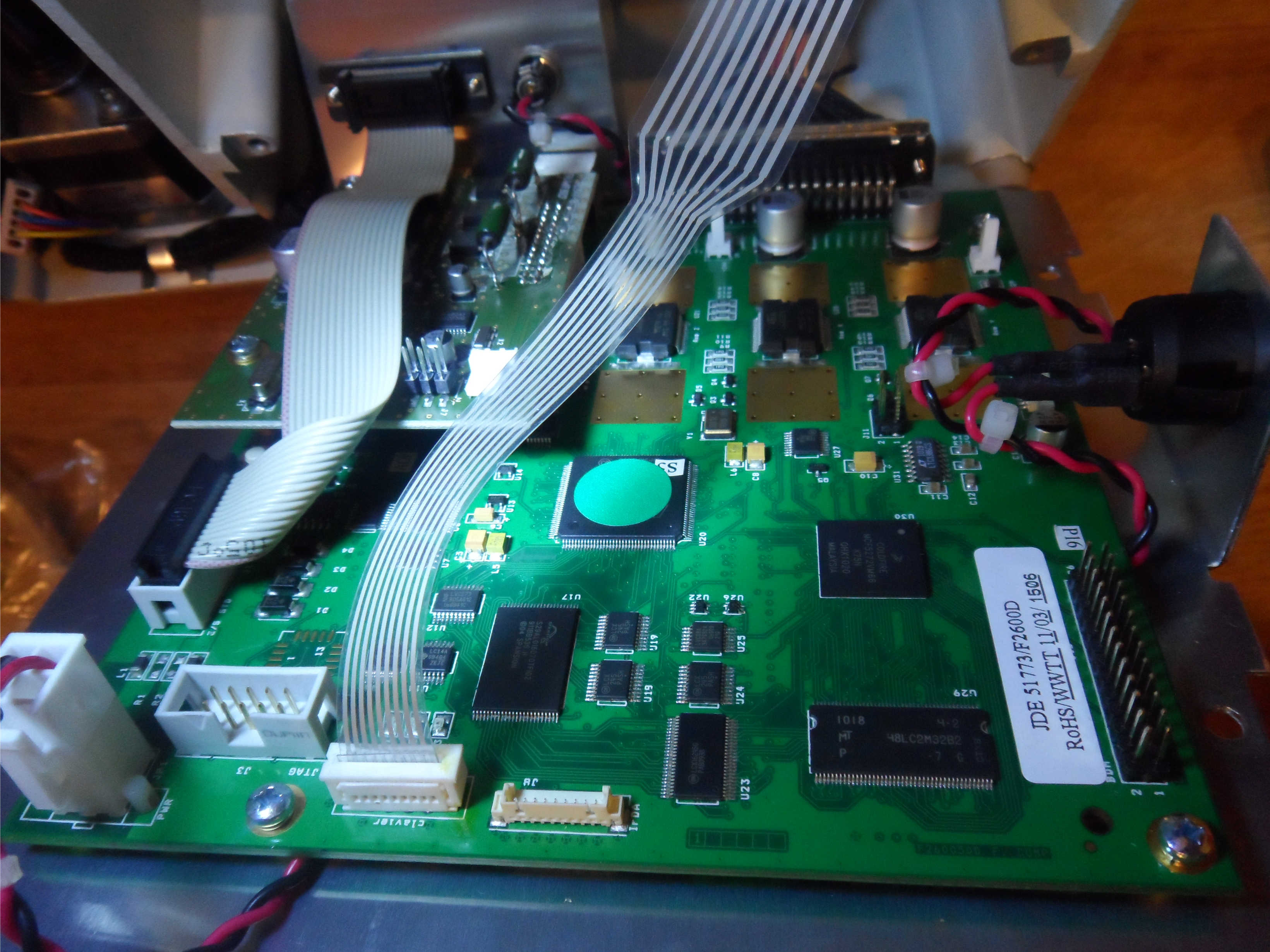

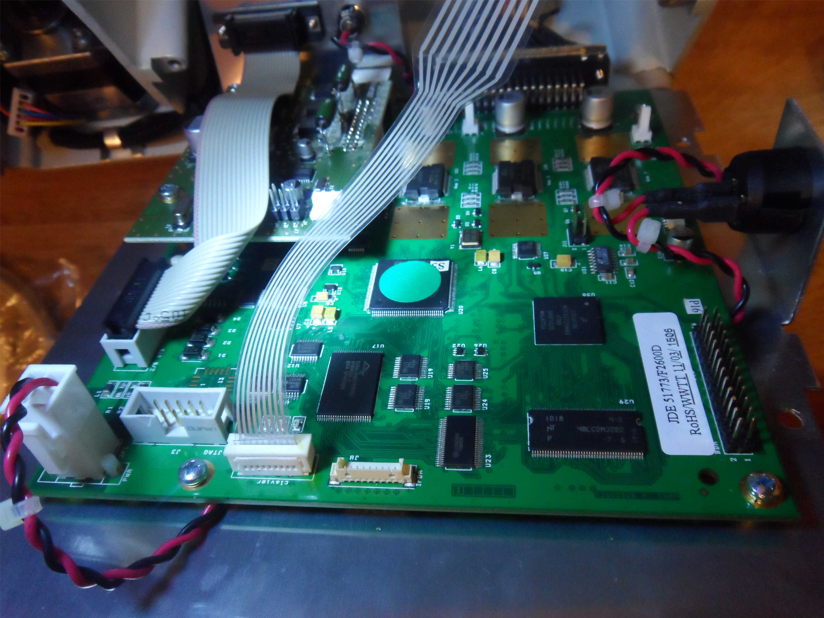

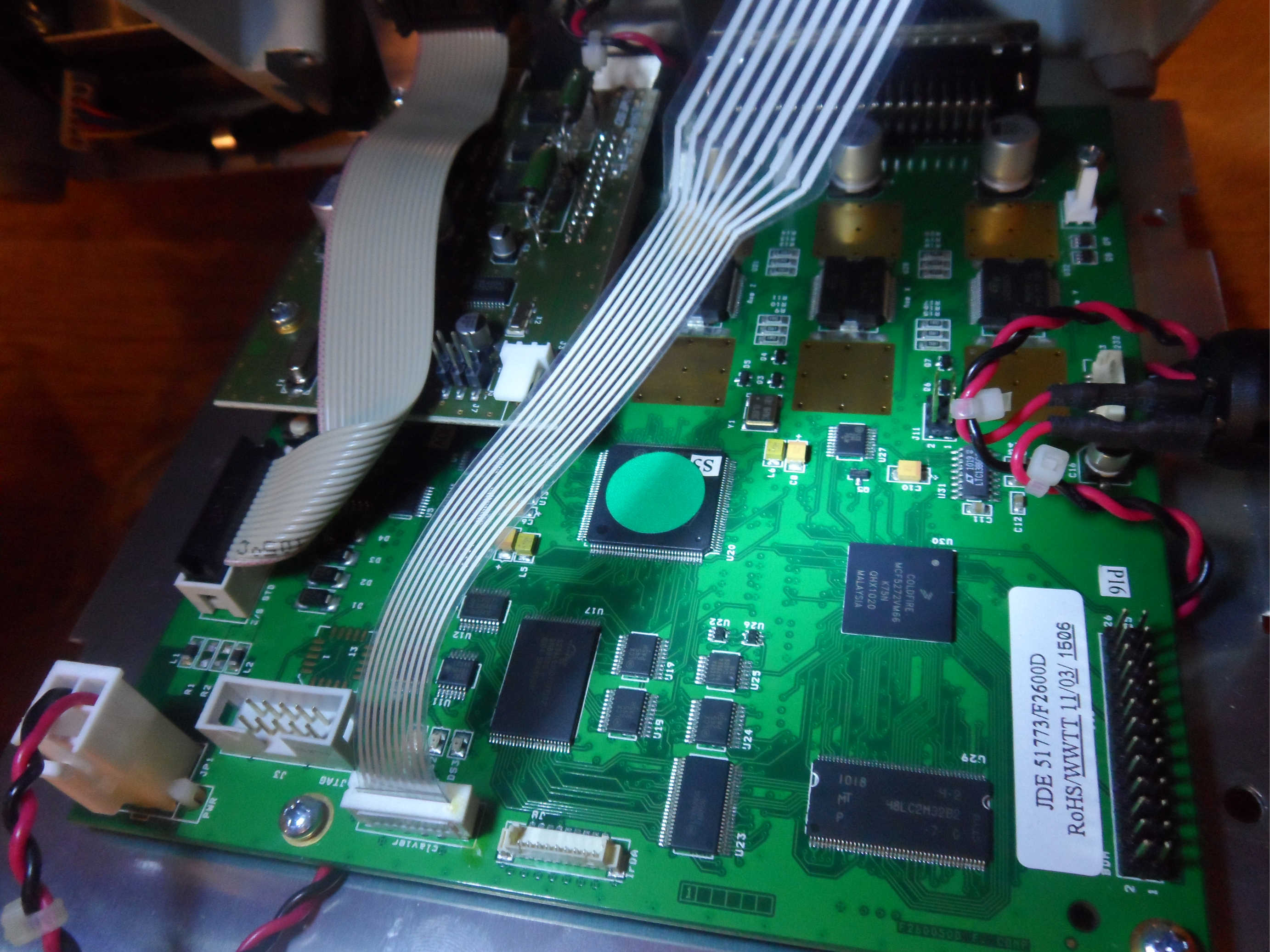

Re: гравировальный станок M20Jewel IQ
Вот внутренности:
станок2.jpg (2900 просмотров) <a class='original' href='./download/file.php?id=11497&mode=view' target=_blank>Загрузить оригинал (409.49 КБ)</a>
станок1.jpg (2900 просмотров) <a class='original' href='./download/file.php?id=11498&mode=view' target=_blank>Загрузить оригинал (424.76 КБ)</a>
станок.jpg (2900 просмотров) <a class='original' href='./download/file.php?id=11499&mode=view' target=_blank>Загрузить оригинал (535.1 КБ)</a>
Да... контроллер не что-то простое... к mach его наверное не удастся подключить...
Остается два варианта - искать ошибку в ПО или сдавать станок в гарантию.
А что продавец говорит по этому поводу?
У них самих есть рабочие станки? Могут ли они прислать нормальный файл, который обрабатывается без ошибок?

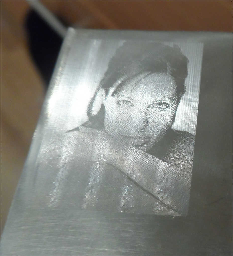

Спасибо,что реагируете на мои проблемы,Дай БОГ ВАМ ЗДОРОВЬЯ.Сами продавцы почемуто не хотят обращаться к французам,хотят каким то образом сами решить,типа с разными параметрами попробовать,а у меня помимо этого еще полосы на фотографиях получаются(станок фотки тоже делает путем точечного набивания алмазной фрезы).А я то чувствую что в проге или прошивке косяк.Французам пишу,вообще ответа нет.А у меня клиенты заказ ждут почти 3 месяца.Вот такая вот каша у меня.Вот скажите мне,вас устроила бы такая вот фотка к примеру на зажигалке?
