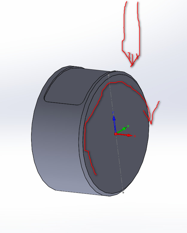

Товарищи, подскажите, какой стратегией можно снять фаску например на круглой детали путем вращения ее в 4й оси?
2019-12-07_225158.jpg (5604 просмотра) <a class='original' href='./download/file.php?id=172990&mode=view' target=_blank>Загрузить оригинал (43.31 КБ)</a>
Схематично накидал на скрине выше...
Т.е. я хочу фасочной фрезой опуститься на нужную высоту, затем путем вращения детали в поворотке снять фаску.
Чет сегодня копался-копался, но так и не нашел....
Можно закатать шариком, конечно, но хотелось бы побыстрее-попроще)

Re: SolidCAM
Стратегия контур, развертка вдоль Х
Имеено такую не делал , но по идее должно сработать
Только сперва надо выбрать развертка и потом задать контур

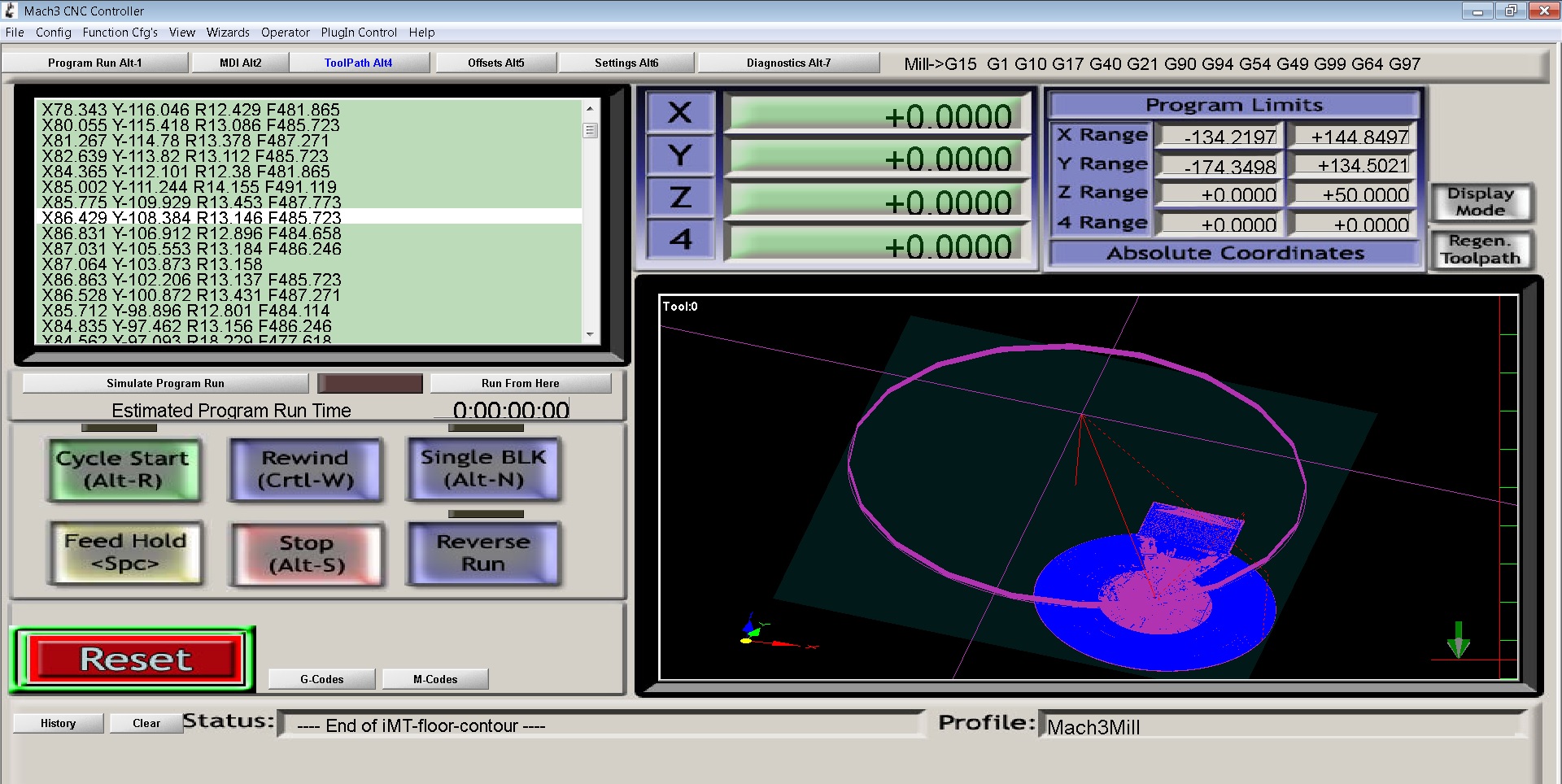

Пытаюсь разобраться с поворотной осью на примере фрезерования тела вращения. В режиме индексной обработки все норм, а если хочется сделать непрерывную, то координата Z в коде идет со знаком минус, как будто фреза врезается снизу вверх. Куда копать?

Осваиваю SolidCam. В целом разобрался. Прошу помощи в построцессоре для Mach3.
В этой теме нашёл два. Опробовал оба. На дугах ересь какая-то.
Первый:
err-1.jpg (4997 просмотров) <a class='original' href='./download/file.php?id=175483&mode=view' target=_blank>Загрузить оригинал (520.19 КБ)</a>
Второй:
err-3.jpg (4997 просмотров) <a class='original' href='./download/file.php?id=175484&mode=view' target=_blank>Загрузить оригинал (480.08 КБ)</a>
В SolidCam моём был ещё Mach3_4X_Y. Опробовал и его - тоже сбои.
Кроме ncviewer пробовал непосредственно в Mach3 грузить. Одна загрузилась, но с ошибками. Вторая вовсе не грузится с сообщением "Radius to end of arc differs from radius to startLine xxx".
err-2.jpg (4997 просмотров) <a class='original' href='./download/file.php?id=175486&mode=view' target=_blank>Загрузить оригинал (502.73 КБ)</a>
При том, что в самом солиде и его симуляциях всё норм:
09.jpg (4997 просмотров) <a class='original' href='./download/file.php?id=175487&mode=view' target=_blank>Загрузить оригинал (596.8 КБ)</a>
2D iMachining (только за ним и пришёл в солид).
Поможите плиз верным ПП или какой-нить вумной настройкой :)
Re: SolidCAM
moscow писал(а):Поможите плиз верным ПП или какой-нить вумной настройкой
Переключить в Mach3 как дуги строятся
01.png (4990 просмотров) <a class='original' href='./download/file.php?id=175490&mode=view' target=_blank>Загрузить оригинал (91.74 КБ)</a>
Re: SolidCAM
открой текст постпроцесора и найди строку
iArcmode = 3 ;Sets Arc Output Mode (1=AbsIJK, 2=IncIJK, 3=R 360AbsIJK, 4=R 360IncIJK)
В этой строке нужно поменять на iArcmode = 2
moscow
Сообщения: 512
Зарегистрирован: 27 фев 2018, 20:52
Репутация: 73
Настоящее имя: Олег Милантьев
Откуда: ПодКраснодар
Re: SolidCAM
Сообщение moscow »
aftaev писал(а):Переключить в Mach3 как дуги строятся
Это помогло.
sima8520 писал(а):открой текст постпроцесора и найди строку
А это - нет. В этом ПП и вовсе нет такой переменной. А в другом она и так два.
Спасибо! Пошёл пробовать сначала фанерку пилить. Потом на дюраль.

Дёргается, правда. Уже уменьшил контроль стружки до 0% и в блокноте (в FAR регуляркой F[\d.]+) удалил все Fxx.x, кроме первого.
Настройки моторов (1800 / 300) не дают разогнаться на малом радиусе. Скорость получается порядка 150..250 мм/мин. На большом радиусе получше (до 700...900), но всё равно не на пять.
Пробовал менять Constant Velocity / Exact Stop. Во втором режиме, ожидаемо, чуть хуже.
https://www.youtube.com/watch?v=bR0U2RzB4f4
Для теста по мягкому материалу 8 уровень обработки поставил. По дюралю планирую начать с первого - расчётный боковой съём 0.12 - 0.23, кажется (по памяти порядок). Станок слабенький.
