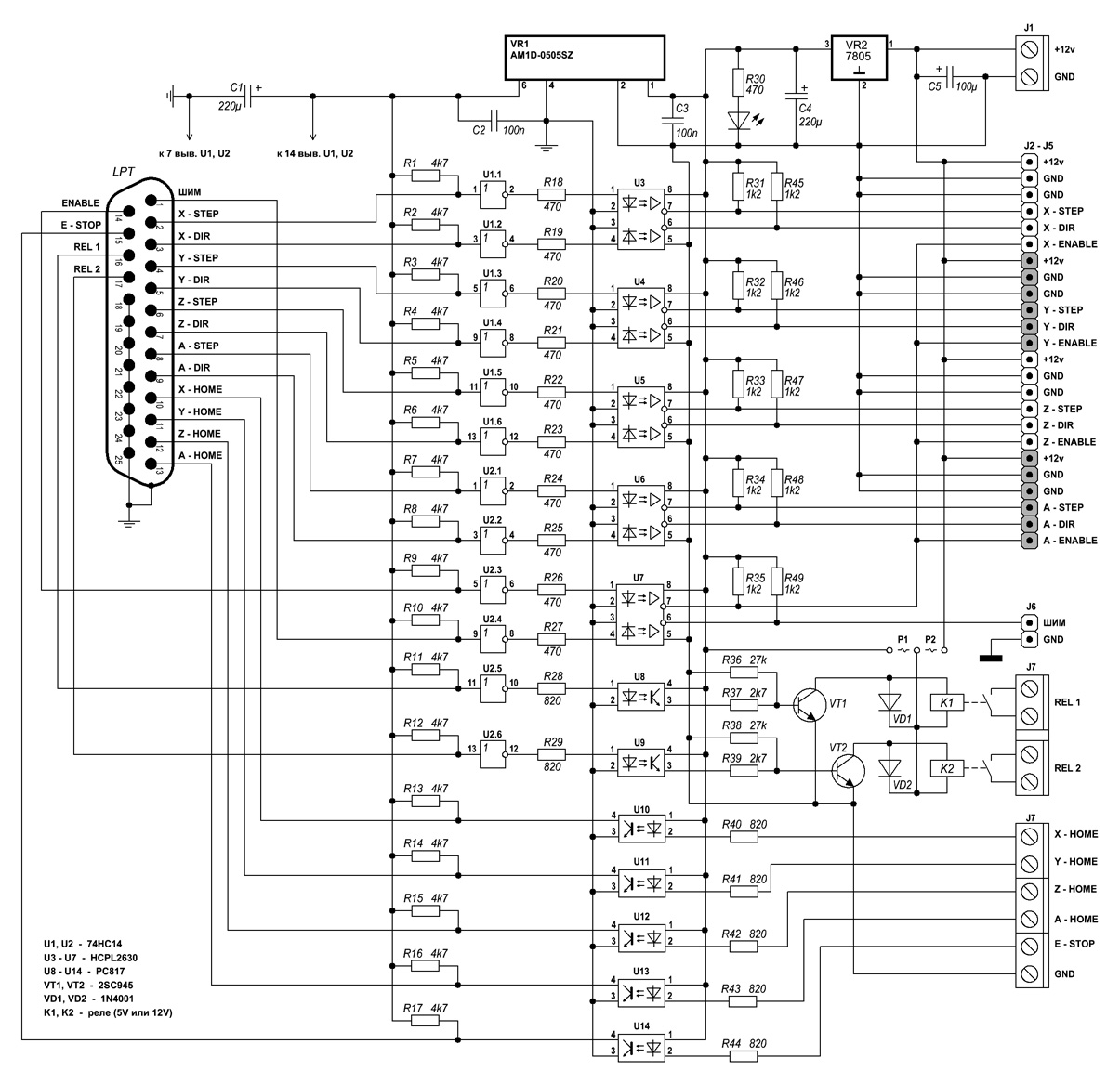

Нет, я состряпал из того, что было, ничего не сохранилось,_taras_ писал(а):michael-yurovсхемой и печаткой не поделишся?michael-yurov писал(а): спаял нормальную интерфейсную плату.
были быстродействующие микросхемы опторазвязки HCPL2630, DC-DC конвертор,
входы лимитов, кнопок, и выход на шпиндель сделал через PC817, которые из этого же китайского контроллера и выдрал.
LPT уже давно не использую, поэтому в интерфейсной плате нет нужды.
Если подключать нормальные драйверы с опторазявязкой на входе, то есть смысл купить у китайцев интерфейсную плату без опторазвязки за 350 руб. http://www.ebay.com/itm/CNC-5-Axis-Brea ... 27cf5cbb65
но там не будет преобразователя ШИМ -> напряжение для инвертора шпинделя, хотя, он мало кому нужен.
видел хорошую плату на robozone.su (че-то сайт не работает)

Питание логической части и вентилятора - от последовательно включенных LM7812 и LM7805, которые перегревались и уходили в защиту, даже при дополнительных радиаторах.Dirk Diggler писал(а):Интересно было бы почитать, какие...michael-yurov писал(а):пол "контроллера" перепаял, т.к. там было ооочень много конструкторских косяков, при чем многие - очень серьезные.
Заменил на импульсный преобразователь.
Опторазвязка имела одну общую землю у входного каскада и у силовой части.
Установил DC-DC преобразователь.
Медленная опторазвязка на PC817 с несбалансированными токами диода и транзистора. На частоте больше 10-15 кГц появлялись пропуски импульсов, даже при оптимальных настройках полярности и длительности импульсов.
Установил микросхемы HCPL2630.
Частотозадающие конденсаторы (C-osc) были выше нормы, поэтому драйвер работал очень нестабильно, пропускал шаги, громко шумели двигатели, невозможно было использовать мелкий микрошаг и высокую частоту step.
Установил меньшие конденсаторы, около 270 пф.
Какие то из режимов выбора тока были организованы очень плохо. Теоретически рабочий ток должен был возрастать при появлении импульсов step, но в реальности это не работало. И нагрев моторов возрастал, и увеличения момента не наблюдалось, и срывы в пропуск шагов были намного чаще.
Убрал эти навороты, оставил просто 4 родных режима выбора тока.
Вроде бы потом сделал режим удержания, но сделал как-то по другому, и в итоге, мой вариант нормально работал.
Еще вентилятор включил на меньшее напряжение, чтобы не выл.
Так что от контроллера остались только триггеры на входе, конденсаторы питания и TB6560.
Как-то так.
